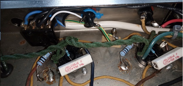

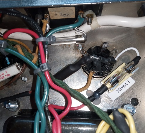

Jag landade i en primärsäkring på 1.6AT samt två sekundärsäkringar på AC lindningen på 500mAT var. 400mAT glödde till precis vid tillslag så valde 500mAT.
Förstärkaren låter fint och bifogar ett par bilder nedan. Thermaltronics lödstationen fungerade utmärkt.
En sekundärsäkring är placerad internt precis vid likriktarsockeln.
HT säkring är nu primär.
