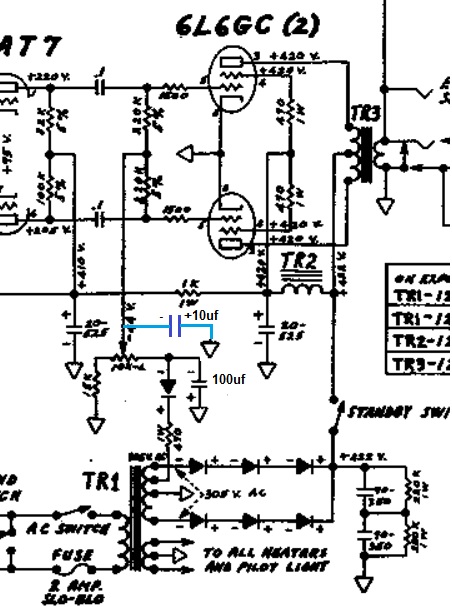

Denna Bassman har en hagström trafo med svettpärla säkringen på primären. Ni som servat dessa. Brukar ni ta ner spänningarna till förstegen? Ligger ca 520V på slutrören. PI anoderna ligger på 300V. Allt är cirka 80V över schemat.

Aa864 saknar balans pot till slutrören. Allt lågfrekvent brum i denna stärkare kommer från bias kretsen. 100uf efter dioden tar ner det till rimliga nivåer. Det går dock att döda brummet helt med en extra 10uf från biaspottens mittuttag.
Några synpunkter på det?

När jag tänker biaskrets, så brukar jag tänka, att gallerläckan från slutrörets styrgaller ska vara direkt jordad signalmässigt. Det vill säga, att om man har en gallerläcka på 100 kOhm eller liknande, så sitter den med ena änden i gallret och med andra änden på en stor konding till jord. I sammankopplingspunkten mellan gallerläckan och kondingen, kommer bias-matningen in genom ett seriemotstånd på minst samma värde som gallerläckan. Matningen kan ju sedan komma från en balanspot eller en individuell pot för just det röret - det senare tycker jag mer om.
Om ljudet påverkas av bias-balansen, så skulle jag misstänka att man misslyckats i den signalmässiga separeringen mellan slutrören, eller att den signalmässiga jordningen av gallerläckan inte är vettigt utformad. Sen är de såklart så, att om man ändrar bias, ändrar man arbetspunkten och därmed påverkas arbetskarateristiken för den aktuella kopplingen.

Intressant. När du säger minst lika stort värde som gallerläck motståndet. Menar du att motståndet som matar bias skall ha exempelvis minst 100kohm ifall gallerläckan är på 100kohm?
Bild på hur det ser ut nu finns i bilagan nedan. Detta tar bort allt brum i högtalaren från bias ripplet.

Den inritade kondingen borde döda allt rippel från bias, absolut.
Det jag nämnde om biasmatning är min egen tumregel vid konstruktion, inte ett "välkänt måste"; den visade kretsen är inget fel på.

Edit: Installerade ett par 15V 5W Zenerdioder och B+ hamnade på 480V.

Jag installerade zenern efter första filter noden. Dvs likriktare--1:a filter---säkring---zener---ot---drossel--2:a filter. Det låter rätt ok. Vad tänker ni? Bör zeners placeras tidigare för filtrering exempelvis?
