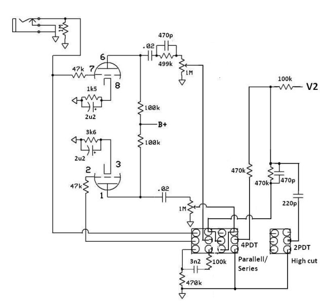

Ja, nu är moddningen klar och förstärkaren har lämnats till ägaren för utvärdering:-)
Jag gillar hur det blev, skulle gärna ha den själv!
Ljudet har tajtats till en hel del i basen, midden har lyfts fram mer och det översta distfizzlet har rundats av.
Med en switch seriekopplas de båda trioderna i första röret, istället för parallellt som original. Det blir typ som 2203/4 men här finns mer gain att hämta om man vill.
Man kan också få ganska olika nyanser på disten beroende på hur man rattar de båda ”volymkontrollerna” som här beter sig som gain-kontroller.
Helt rent ljud går det också att få här.
Inspiration till switchen fick jag här https://chasingtone.com/the-narcotic/
I parallellt läge så är HIGH TREBLE helt användbar ensam. Den är lite middigare och tajtare än original. Ingen treble bleed här, istället finns första filtret från 2203/4.
Vill man feta på lite mer så drar man upp NORMAL en bit, den är inte lika woofy som original och kan nog ensam passa fint om man har en bright gitarr.
Switchen ”High Cut” gillar jag!
Den kapar en del diskant/hög mid och gör samtidigt botten aaaningen lösare, det upplevs som att midden accentueras en del.
Låter liksom ”smutsigare” och riktigt gott, särskilt om man gainar på :P .

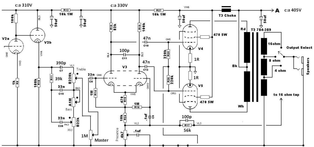

Tonstacken har ändrats; 220pF –> 390pF och 56k –> 39k.
Det tar fram midden mer, men är mildare än varianten 470pF/33k.
Mastervolymen är av ”vanlig” typ, före fasvändaren; jag testade också med PPIMV men jag tycker inte att det låter så bra. Hade båda sorterna ett tag.
Andra ändringar: 220pF –> 470pF före V2; 47pF –> 100pF på PI anoder; 100nF –> 47nF från PI; 27k –> 56k/100pF NFB-resistor. Och gridstoppers.
