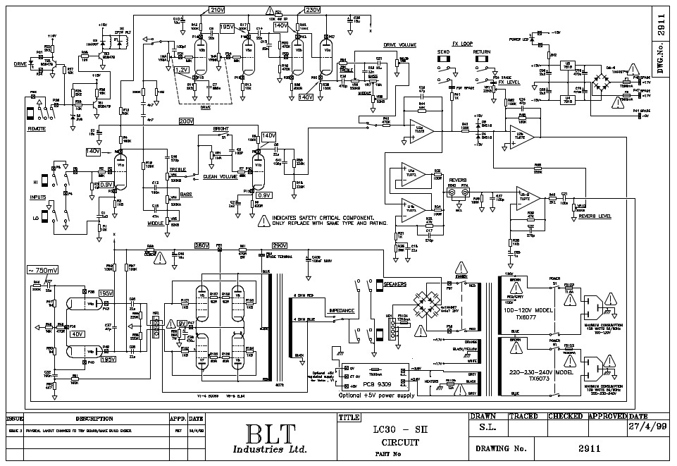

HT-säkringen går på min Laney LC30 och jag köpte nya JJ rör och den går ändå. Har mätt upp resistorerna som sitter på rörsocklarna och de är okej. Har mätt upp de större 5 watts resistorerna och de är okej. Inga komponenter verkar vara brända eller läcka elektrolyt. Inga brännskador på kortet. Jag har rätt säkring; T315ma.
Hur kan jag gå vidare med min felsökning? Jag kan t ex mäta att rören får rätt volt, men då måste de ju sitta i, eller hur? Jag vet att det är höga volt och farligt men jag har tidigare biaserat flera EL34 stärkare utan incidenter. (med 1 ohms resistor inlödat).
Schema :
09 Sep 2019, 11:22
Posts: 1407
Post Re: Nya EL84 och HT-säkringen går ändå??
Schemat ser väldigt konstigt ut, i och med att det är ritat som om skärmgallren är styrgaller och bromsgallren kopplade som skärmgaller, samt styrgallren inte anslutna alls. Troligen ett ritfel och inte orsak till dina problem...
Jag skulle rekommendera att testa katodkondingen och verifiera värdet på det gemensamma katodmotståndet, till att börja med. Det bör gå att löda loss och mäta, men om kondingen är dålig kan den ju behöva spänningssättas för att avslöja en svaghet. Du kan helt enkelt koppla loss katodkondingen och provstarta, får du rätt katodspänning när rören är varma och säkringen inte går, så är felet i kondingen. Har du en vridtrafo för nätspänning kan du kanske köra apparaten på 180-200 V och se om säkringen håller - och då mäta upp intressanta spänningar (katod, galler etc).

Jag förutsätter att det är säkringen till B+. Vad är det för värde på säkringen? Sätter du i samma värde vid varje byte?
I och med att den kan stå på i tomgång (tydligen) så kan du ju prova att mäta strömmen (ta bort säkringen och koppla en A-meter över kontakterna). Sätt mätaren så den kan mäta 1 A, läs av tomgångsströmmen. 4 st EL84 borde troligen dra nåt i stil med 200 mA i tomgång. Se hur/om strömmen ändras när du kör signal i förstärkaren.
EDIT:
Du kan ju mäta katodspänningen över slutrörsgruppen. Den punkten ska ha 9 V. Det säkraste är då att koppla in mätinstrumentet först och slå på stärkaren sedan, med händerna i byxfickorna. Alla katoderna är ju sammankopplade, så det är bara att haka på någon av dem och en jordpunkt.
Sedan finns det ett värde i att mäta hur mycket ström (B+) som stärkaren drar, med och utan slutrören isatta. Schemat är svårt att läsa, men det ser ut som säkringen för B+ är 315 mA trög.

Här är ett något tydligare schema
kan det vara så att någon av dioderna 1N4007 i bryggan till B+ ballar ur efter ett tag, sånt händer i bland...
i det här läget skulle jag bytt dom
https://www.tle.se/bojen/Laney-VC30-Schematic.pdf
