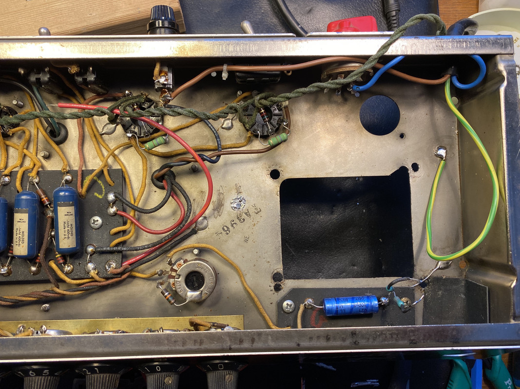

Montera ett lödöra med skruv och taggbricka. Att löda mot chassieplåten är en usel lösning.
Att löda direkt mot chassi (rätt gjort = lödkolv för jobbet) är betydligt bättre än mekaniska monteringar.

Amp Healer II wrote:
1. Enig med dig, fast jag hade använt det nya hålet från brytaren till secondär säkring.
SEMCO skippade primärsäkringen och hade 2 secondär säkringar, en innan rörlikrictaren och en efter. betydligt bättre än att förlita sig ep EN primärsäkring.
SEMCO även säkrade upp glöden.
2. https://el34world.com/charts/Schematics ... _schem.pdf
En av dom vanligaste Bassman 50 och vill nog påstå att Fender från denna period är vanligare MED centertap än utan.
Det var väl lite hit och dit vad gäller centertappen, har bara för mig att silverfejsarna är vanligare utan. Sen kom ju också balanspoten som väl inte funkar med ct på glöden.
Här torde det röra sig om denna https://el34world.com/charts/Schematics ... sman50.pdf

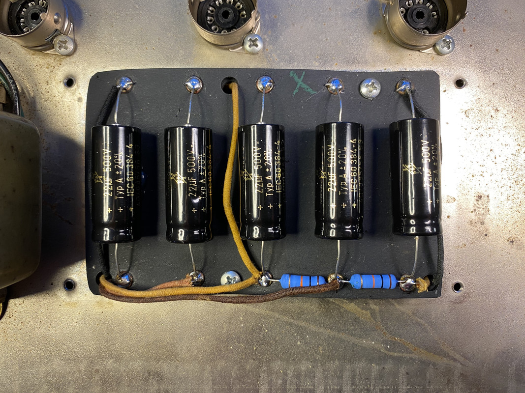

Nya filterkondingar och motstånd.
George Harrison
15 Feb 2025, 10:43

Det blev så att jag bestämde mig för att återställa enligt ursprungsschema. Så likriktarrör och ny transformator är beställd. Tidigare ägare har ju tagit upp hålet i chassit för att få Bassman trafon att passa, men som tur är funkar det att sätta tillbaks en orginaltrafo utan åtgärd.
George Harrison
15 Feb 2025, 10:49

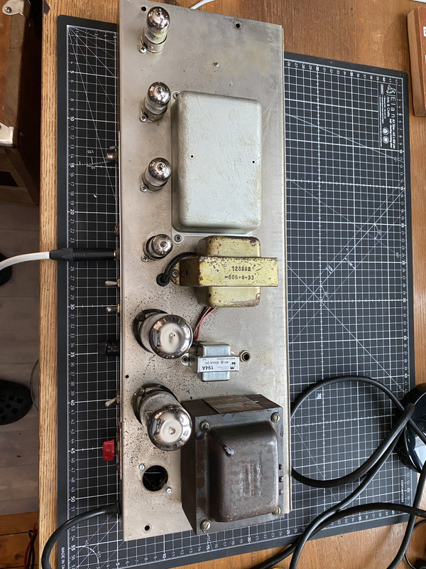

Uppdatering. Då nya PT:n var restnoterad hos TAD så beslöt jag mig ändå för att använda den befintliga Bassman nättrafon och göra en snyggare anordning för likriktaren. Här syns resultatet. Allt är frid och fröjd och anodspänningen ligger på 425 VDC (410 på schemat) och glöden på ca 6.15 VAC. Monterade även en liten konding vid biaspoten för att minimera 50 hz brum. Vi får se vad jag hittar på framöver med denna. Men nu funkar den som den ska och är tyst. :) Om någon har två st gamla "snowman 8" (volym/ton rattar) vred till övers så köper jag gärna.
George Harrison
15 Apr 2025, 10:01

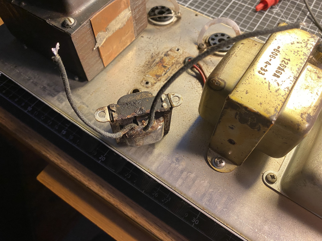

Edit: inte så tyst som den borde :? Med friskare slutrör så brummar den för mycket och jag mätte resistansen på choken - 7 ohm. Det är väl för lite, eller vad säger ni? Den är rejält geggig också. Ser ut att ha levt ett hårt liv.
George Harrison
23 Apr 2025, 18:03
Posts: 1337
Post Re: Tremolux AB763
Resistansen i drosseln kan vara helt rimlig. Dess viktiga värde är dess induktans, vilket måste mätas speciellt (en del multimetrar kan detta, andra inte). Den borde vara på 5-10 Henry, kan man tro.
23 Apr 2025, 18:43
Aha, tack för det. Ska försöka hitta någon som kan mäta Henry då. :)
Åkte till en kompis som hade en cheapo induktansmätare och han mätte först en Hoyer till en Marshall som mätte 5 Henry och min mätte 0.01... Mätaren är inte så tillförlitlig enligt vännen men en ny drossel är beställd.
George Harrison
23 Apr 2025, 21:09

Tack för alla tips! Lundgren ska jag nog kolla med framöver. Nya drosseln sitter nu i (Hammond) och nu hör man knappt att förstärkaren är på. :)
George Harrison
28 Apr 2025, 13:09
