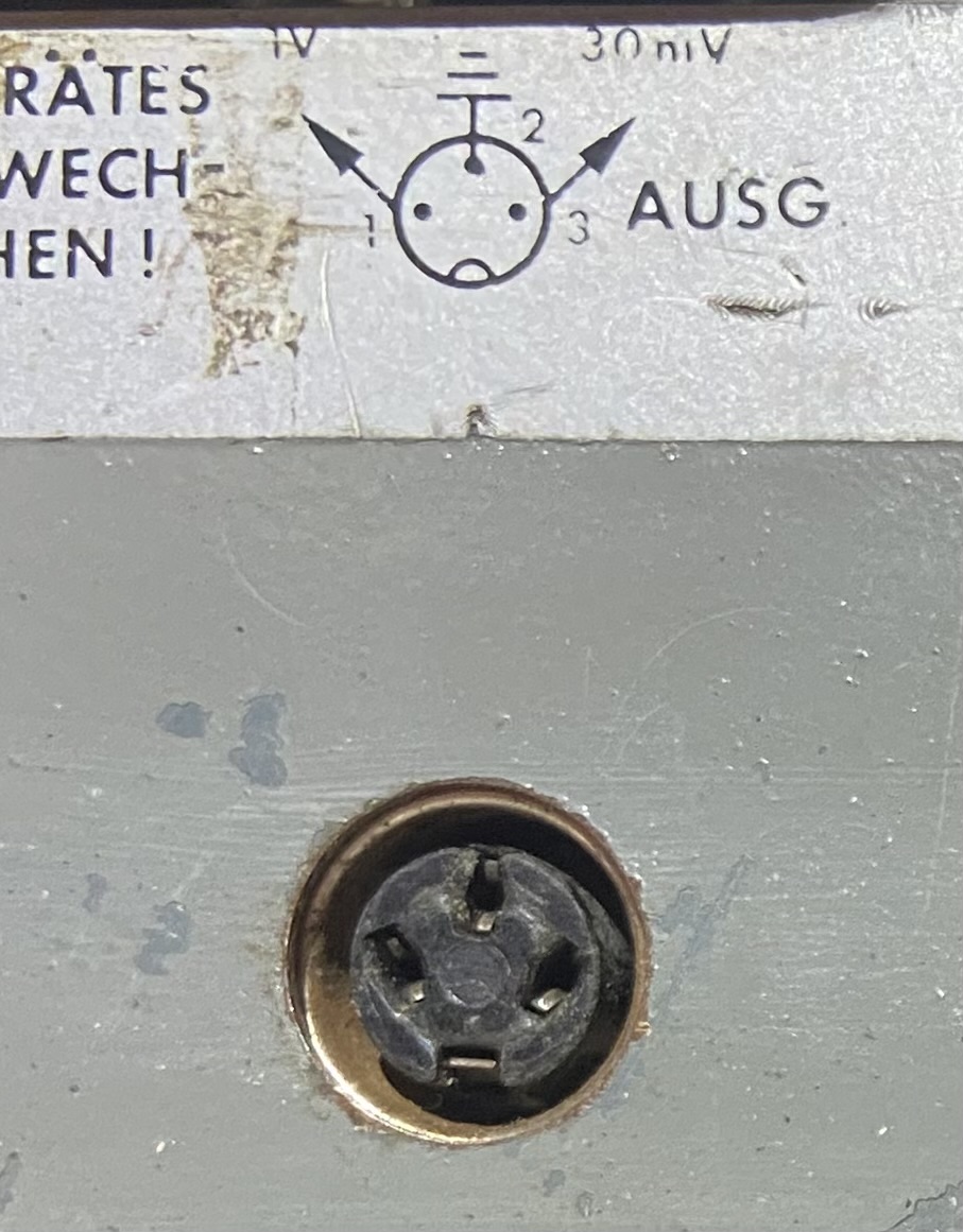

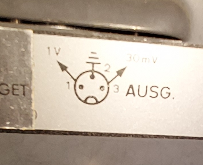

Besvarade först ingången, ser att det ju var UTGÅNGEN du undrade över. Här är en bild på baksidan;
Utgången med gitarrsignal är på trean.

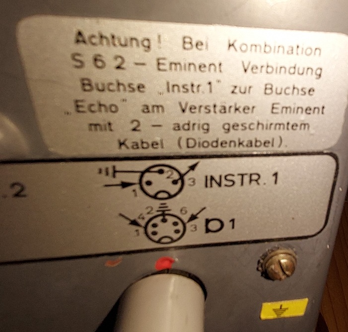

Foto från baksidan vad gäller ingången, ifall någon mer undrar någon gång;
Signal in på ettan och jord på två.
Sedan är det info på klisterlappen diverse ifall man kopplar ihop ekot med specialkablar till Dynacordförstärkare.

Utifrån infon på baksidan så är det betydligt högre spänning på 1, runt 1V.
Det är en vanlig nivå för Line-utgång, vilket blir alldeles för starkt in i förstärkaren, tror jag i alla fall. Det lär bli massor av dist i alla fall.
Du kan ju testa försiktigt, men jag ger inga garantier... :shock:
