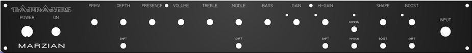

Ska nu bygga en Marshall med en hel del olika modes för att användas i studio och funderar på om PPIMV kan vara kul och ha med.
Problemet är att jag aldrig testat det - finns det någon här som kan ge lite input?
* Värdelöst - låt bli
* Funkar men tänk på detta
* Annat kul - förstår att Depth/Presence påverkas
Tänkt front

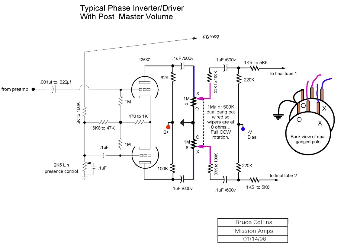

En variant på PPIMV

Av faceplaten att döma har du tänkt dig ett antal gainsteg?

Jag brukar göra den här!

Jag har testat en del olika varianter, och den på schemat är nog den som funkar bäst åtminstone i traditionella Marshall och Fender-typs kretsar.
Rent allmänt skulle jag säga så här:
Om man vill ha mer dist på lägre volym i förstärkare som kräver hög volym för att dista så funkar det utmärkt.
Har man däremot en krets där preampen är designad för att generera disten så ser jag ingen direkt fördel, nästan tvärtom (visserligen kan man ha en master både före och efter fasvändare för bägge alternativen.)
T.ex om man vill ha mer dist på lägre volym i en "plexi"-krets så funkar det fint. Har man en 2203-krets och är nöjd med den befintliga förstegsdisten så skulle jag inte rekommendera det.

Installerat fler än jag orkar glömma ens.
Den layouten du har längst upp är vad som är vettigt.
Avkoppla helt och lattja lite med värdena på kondningarna säger jag.
På en stereotyp Marshall krets så använd vanlig master som gainkontroll för hur mkt PIn slår i taket. PPIMV på en Marshall utan blir inge bra, för dålig kontroll på upplösningen på disten som skapas.

Jag har provat följande mastervarianter i fyr-håls-Marshalls (Super Lead/1959 och Lead/1987):
1. PPIMV med dubbel 500k-pot, senare kallad Rich-mod efter Rich Motta på det gamla Les Paul-forumet. Det var den första jag provade och den satt i min Super Lead i många år.
2. PPIMV med dubbel 250k-pot och två motstånd. LarMar har jag för mig att den kallas. (D v s den som "Magic" nämner ovan.)
3. Bootstrap-master som jag inte vet hur den fungerar. Izzy/Gunnar här på Bojen monterade den åt mig i min 1987:a i samband den power-scale:ades. (London Power)
4. Marshalls klassiska 2204/2203-master som sitter före fasvändaren.
5. Racings avkopplade PPIMV-master monterad av Racing/Jesper i min Super Lead.
(Jag vet inte om Tommy Folkessons Power Pump räknas som en mastervolym, men jag har provat den också.)
Med de två första får jag pålagd fuldist när man drar ner dem mer är bara lite grann. Det funkar om man kör med lite mer dist från pedal, eftersom ”ful-disten” dränks då. 3 och 4 gav någon form av tråkighet och stelhet i respons och ljud i mina öron och man drar ner dessa mer än bara lite (men i 2203 och 2204 som har ytterligare ett gainsteg tycker jag att den klassiska Marshall-mastern funkar bra). 5:an var bra på en massa sätt och funkar på alla volymer, men jag tyckte att karaktären i i min förstärkare ändrades så att den gamla Marshallen låt som något annat än vad jag är van att höra från Marshalls och som jag gillar. Racing skriver ovan att man kan labba lite grann med kondingvärden, men det har jag inte gjort och det bör man nog göra.
I mitt power-scalade 1987-bygge slutade det med tre mastervolymer monterade i bakstycket (2204-master/Bootstrapped/LarMar) som alla hålls inom området innan de börjar paja tonen för mycket. En total mardröm att använda. Det gäller att balansera de tre mastrarna mot varandra inklusive frontpanelens två volymkontroller och power-scaling-ratten för att få till det. En mardröm att använda, så det gjorde jag bara en gång och accepterade att jag inte kunde justera volymen på förstärkaren. Men resultatet fungerade ljudmässigt för mig. Man kan väl kalla det för någon form av "gain-stage:ing” där man ser till att justera nivån på flera ställen för att få varje steg att funka så bra som möjligt.
Men om man bara skulle chansa på en variant så tror jag nog på Racings förslag ovan. Först en standard 2203/2204-master före fasvändaren för att styra hur hårt du pressar fasvändaren och sen en avkopplad PPIMV efter fasvändaren med lite experimentering med kondensatorvärdena för att få till det.
Men det verkar ju som olika gitarrister upplever alla de här master-varianterna på olika sätt och alla varianter verkar ha sina fans, så det väl bara att testa på för att se vad som funkar i just det här bygget.
