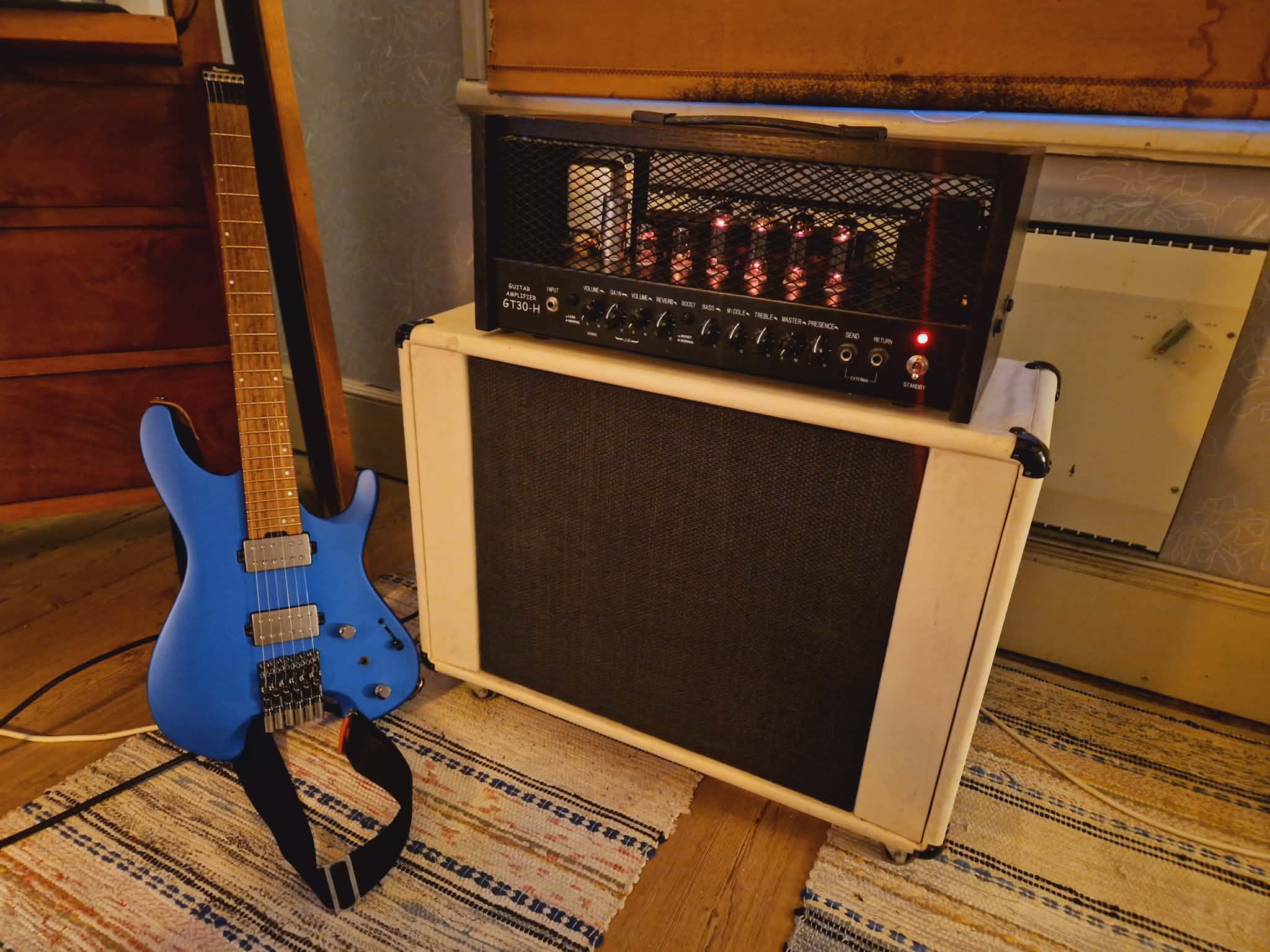

Jag köpte en begagnad dylik igår för en struntsumma och är både imponerad och förbryllad. Den verkar vara en klon av Peavey Classic 30 fast med en "global" mastervolym och presence-reglage. Frågan är vad de sistnämnda ska vara bra för, för det tog mig inte lång stund att lista ut att det är nästan omöjligt att överstyra den rena kanalen med förstegsdist ändå. Allt verkar låta mycket bättre (som en Peavey?) med master och presence på 10 och sen rattar man övrigt från försteget. Åsikter om detta? Vad är tanken med mastern tro?
Den rena kanalen låter mycket trevligt tycker jag, särskilt när man drar på lite. Distkanalen däremot är lite väl "taggig" i sin karaktär. Hård klippning, ganska mycket Marshall på nåt sätt. Är det nåt man kan göra för att mjuka upp den en smula? Det är alltså inte mängden dist som är problemet (går att dra ner till noll), utan att den klipper hårt. Lite getingbo liksom. Spelar i nuläget med ren kanal och distpedal istället, och det blir ju lite tragikomiskt.
Reverbet verkar helt dött, men jag har insett att det styrs av footswitchen. Som inte finns. Så jag undrar om det kan vara det eller nåt annat. Man ser reverbtanken bakom rören och där finns RCA-kontaktdon som inte är kopplade till nåt. Men jag gissar att man kopplat genom chassiet på undersidan.
Edit: Just det, med mastern på max får man ett otäckt "plopp" när man växlar mellan ren och distad kanal. Även vid samma volym som om man drar ner mastern och upp förstegsvolymen, då inget plopp förekommer. Underligt!

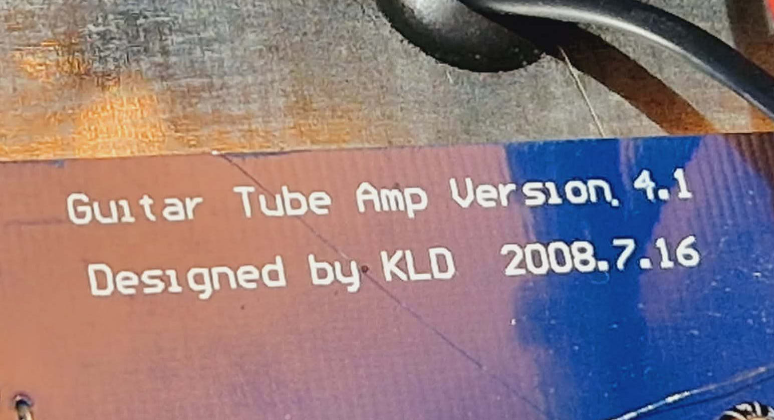

Öppnade, ser inget uppenbart konstigt. Dock är lödningarna på andra sidan kortet, så dem kan jag inte inspektera. Och eftersom jag inte har schemat vet jag inte exakt hur jag ska lyckas jorda kondingarna, och därmed vill jag inte stoppa ner fingrarna alls.
Ursäkta den horribla bildkvallan, men det beror på forumets filstorleksbegränsning.
Positiva sidan på diodbryggan eller något av rörens anoder över en resistor till jord dränerar kondingarna.

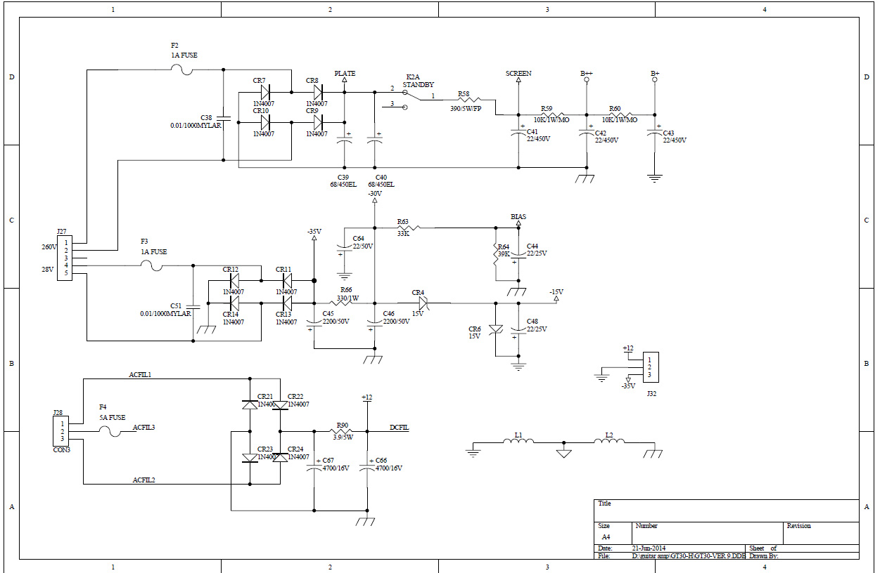

Jag mailade KLD om schema och fick svar efter ett par dagar! :D Det jag som lekman ser direkt som skiljer sig från Peaveyn är:
– Nån slags "gain boost" på ingången före rören.
– Presence-kontroll i anslutning till ena fasvändarhalvans katod.
– En (invändig?) pentod/triod-switch för slutsteget.
– Nån trimpot A1M som det står "Class A to class AB" på, kopplad till ena slutrörsparets galler.
– Mastervolym efter tonstack/effektloop men innan fasvändaren.

Om ingången är boostad mycket blir det lite för hög signal in i rörsteg 2 om man ställer leadgain högt enligt mina laborationer. Speciellt med den där mikroskopiska 620ohm gridstoppern. Det skulle kunna förklara "Maxar man gainen så blir det dessutom extremt diskantigt och låter "trasigt".
Boostern känns dock som någon form av efterhandstillägg så som de ritat på schemat och det finns två variabler om hur mycket den boostar. Är det ett kitt man kan köpa till?
Plopp kan förekomma med reläswitch om det ligger brus, brum eller dylikt med eftersom reläet hårdswitchar detta ljud vilket då slår högtalaren abrupt från ett läge till ett annat.
Sen kan allt det där i stället bero på att saker är trasiga.
