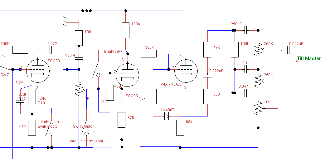

Något sådant här????
Värdena på de "extra" komponenterna i katodföljaren är förslag. Misstänker att det egentligen räcker med ett motstånd efter katodföljaren, som buildout resistor eller vad det var och som motstånd för att göra tonstacken "som vanligt" efter katodföljaren. Det behövs nog ingen kopplingskonding heller, det finns ju i tonstacken iofs.
Enligt Valveawizard kan de "extra" komponenterna vara större, men jag misstänker att jag inte vill ha maximal effekt av detta, vad det nu kan bli...

Lynxtrap wrote:
Som ett länk i kedjan i en distmaskin är nog den här följaren av tveksammare värde, även om swinget på utgången inte är oäven och headroom är försvarligt.
Nu var det väl inte direkt den här följaren som diskuterades, men som lite föda för tanken i sammanhanget. Många tycks ha svårt att föeställa sig att en katodföljare kan funka i någon form som har ett par volt på anoden och inte matar ut en våldsam signal.
Om jag förstår VW (ValveWizard) rätt så är det just den minskade swingen som är orsaken till "välljudet". Ungefär, det är genom att påverka swingen från det föregående steget, som kompressionen uppstår, något andra kan förklara mycket bättre.
Som du säger Lynxtrap, det skadar inte att se på andra gräsmattor ibland, det kan ju dyka upp både det ena och det andra där...
En sak som VW lyfter är diverse skyddsåtgärder för att få röret att hålla längre, och då främst katodföljarröret. I mitt fall är det två separata rör, vilket är bra, då kan jag ha ett enklare rör till katodföljare/reverbrecovery i stället för det TFK ECC83 som sitter som V2.
De flesta av åtgärderna är inte så svåra att förstå sig på, men han pratar om "heater elevation", dvs glödströmmen ska lyftas med hjälp av DC. Jag känner inte igen detta från några tidigare diskussioner här på forumet, någon som använt sig av detta?
/Lennart

Post Re: Katodföljare, placering och design
Den där 330k förtar väl hela effekten av att katodföljaren stjäl ström från gainsteget? Att koppla tonstaken via en 22nF blir extremt interaktivt med tonstackens kondingar. Om du tänker dig 22nF som ett motstånd så inser du att den spänningsdelar med tonstackens kondingar primärt midkondingen. Så man vill ha den kondingen betydligt högre än 22nF.
04 Nov 2022, 23:06
Tack Johan!
Enligt VW; Vad gäller motståndet mellan gainsteg och följare är det ytterligare en metod att få till obalansen mellan de två stegen, förutom att "obalansera" anod- och katodmotstånd. det vill säga, det ger MER klippning, samtidigt som de har funktionen att ge en högre anslagskänslighet. Och, detta utan att påverka tonen!; Upp till en MOhm kan man ha utan tonpåverkan!
Vad gäller kondingen efter följaren så tar jag bort den, det var mer för att vara säker på att inte få in någon DC i pottarna. Det ska det iofs inte vara ändå, det finns ju kondingar redan. Så jag tar bort den som sagt.
Samtidigt slår jag ihop de två motstånden till ett, buildout och "förbättringsmotståndet för tonkontrollen".
Blir det bättre tror du?
/Lennart

Jo, jag avser inte att uppmuntra till några äventyrligheter.
Det var mest ett konstaterande av att 180 de facto är "limiting value" i databladet, och att de klassiska förstärkarna sedan 50-talet kört rätt höga spänningar på katoderna.
Jag har inte hört talas om att sönderkörda CF-rör skulle vara ett utbrett problem med de här förstärkarna, men man bör naturligtvis använda sig av de säkraste metoderna när man bygger och moddar, t.ex lyfta glödström och kanske sätta en diod mellan galler och katod som t.ex Blencowe rekommenderar.
Tackar båda för synpunkterna!
Ja, det är några saker han rekommenderar, dels lyfta glödströmmen och motstånd plus diod mellan galler och katod som sagt, men också ett motstånd mellan föregående steg och CF på minst 4,7 kOhm. Och ett break-outmotstånd på mellan 100 - 1000 Ohm.
Dessutom, den metod han framför allt rekommenderar för att få mer klippning i kombinationen gainsteg/följare är att sänka katodmotståndet, ända ner till 47 kOhm är ok. Då sänks potentialen mellan glöd och katod om jag förstår hans resonemang rätt.
B+ på förstegsrören är 345V i min förstärkare, så det är en ganska hög spänning. Det ser ju inte jättemärkligt ut att fixa glödlyft, Lampu nämnde tidigare att man kan använda t,ex B+ och sno ström ifrån. VW har ett par tre olika exempel också.
För övrigt kommer jag att ändra tillbaka schemat till ungefär det som är ovan, dvs med skillnaden att jag ökar storleken på kondingen till 0,1 uF, som Johan föreslog. Detta efter att ha studerat lite mer i VWsbok...
Det kanske finns extra "ruggade" rörvarianter på ECC83?
/Lennart

Ja, syftet med katodföljaren är egentligen enbart att få en mera välljudande krets, och då genom att göra den "obalanserad" så att det föregående röret bl.a påverkas till ett annat distbeteende.
Som du säger Lampu är det onödigt att utmana ödet, och det ser inte så märkvärdigt ut att lyfta glöden heller.
Och, som Obi skriver, det används även för att få bort glödströmsbrum, och jag har en del sådant, så det kan vara att slå två flugor i en smäll så att säga...
Kommer precis från ett rep med med ett löst sammansatt band, och då får ju förstärkaren gå på klart tyngre än när jag spelar hemma i källaren. Det är ganska högt, men jag har numera gjutna öronproppar som släpper igenom en lagom mängd diskant. Med ökad volym "cleanar ljudet upp" ganska rejält, det blir mindre distfräs men mer go sustain så att säga. Det låter absolut inte illa, men det fattas liiite... :wink:
/Lennart

Om man ser på de klassiska gitarrförstärkarna med katodföljare, Tweed och blonda Bassman, Marshall och Vox så är svaret "aldrig" :wink:
Enligt databladen för ECC83 ska röret klara 180V mellan katod och glöd, och 180V står angivet som spänning på katoden i schema för 5F6-A.
180 volt är maximum, och ju högre spånning desto mer påkänningar. Dessa kan yttra sig i brum pga krypström mellan
glöd och katod ända upp till kortis eller avbrända glödtrådar.
Rekommendation är < 50 Volt
Men många som bygger gitarrförstärkare läser inte datablad.
Ytterligare en gräns som det är risk för att komma nära är maxgränsen för spänning på anoden, som tydligen är 350 V vid tomgång för ECC83. Dual Showman ligger på 345V för B+ före anodmotstånd, och det ska som bekant inte vara något sådant på en katodföljare.
Är detta något man ska ta höjd för och få ner B+ något? Eller är det bara att gilla läget?
Tacksam för tips!
/Lennart

Jag tänker prova med 68 kOhm på katoden, ungefär i mitten av det spann som VW rekommenderar mellan 100kOhm- 47 kOhm. Detta kommer att sänka katodspänningen, på en Bassman 5F6-A är det 180V vid 325V B+, med 100kOhms katodmotstånd.
Det lär bli lägre i in förstärkare som sagt. Hur man än räknar kommer det dock att vara mycket kvar till 350V eller 300V om det är 345V minus t.ex 140V. Så det verkar ju vara lugnt i alla fall.
Sedan vad gäller att lyfta glöden så hittade jag ett par 100 Ohms motstånd med 0,25W tålighet, läste någonstans att det skulle vara bra med låg tålighet som en "säkring" ifall det blev något knas med galler/katodströmmen eller liknande. Du skrev Lampu att det inte går någon ström genom glödförhöjningen, det borde då i och för sig innebära att 0,25W räcker för normal drift?
/Lennart

För att göra en "potentialhöjning" på glödkretsarna, skulle jag ta spänning från B+ (om det inte händelsevis finns nån ledig lindning på nättrafon som kan användas). Då sätter man en spänningsdelare mellan B+ och jord, som görs med höga motståndsvärden, för att den inte ska dra nämnvärd effekt. Antag att du väljer totalt 100 kΩ. Det drar väl ungefär 4 mA i ditt fall (runt 400 V B+?) och totala effekten i spänningsdelaren blir då 4 mA + 400 V = 1600 mW. 2W motstånd alltså. För att få till rätt spänning för glödkretsen får du bestämma vad du vill ha där (säg c:a 50 V) och sedan dela upp spänningsdelaren i två motstånd med lämplig resistans. Man kan hugga till med 82 kΩ och 15 kΩ (standardvärden). I kopplingspunkten mellan motstånden tar man ut förhöjningsspänningen (antag 82 k från B+ och sedan 15 k mot jord). Anslutningspunkten måste signaljordas med en kopplingskonding av vanlig typ, 0,1 - 1 µF och 400 V tålighet.
Det mindre motståndet kan ersättas av en Zenerdiod på 50 V om man så vill.
Glödkretsarna får sedan inte ha någon direkt förbindelse till jord/chassi någonstans, för då funkar inte förhöjningen. Om apparaten har fler glödkretsar, är det ju bara den där katodföljaren sitter som man behöver jobba med. Se upp om det finns nån indikeringslampa nånstans som går på glöden; lamphållaren kan vara jordad i ena polen.
Spänningsdelaren drar lite ström, som nämnts ovan, men från uttagspunkten till glödkretsarna går det i praktiken ingen ström, i normala fall.
13 Nov 2022, 20:56
Stort Tack för input Lampu!
Det är en variant som även VW har, han pratar dock om större värden på resistanserna, dock max 100 kOhm på det mindre motståndet mot jord för katod/glöd-resistansen. Att han pratar om större värden är för att förminska effektförlusten av HT ström.
Om jag tänker mig att jag fördubblar värdena, och tar B+ från anodspänningen som är 345V med fördelningen 180 kOhm och 30 kOhm skulle jag få ut 49V och halva förbrukningen, 2mA. Då har jag fuskat och använt en omräknare på Digi-Keys hemsida... :oops: Här https://www.digikey.se/sv/resources/conversion-calculators/conversion-calculator-voltage-divider
Skulle ge samma effekt om jag förstår allt rätt? Är det bättre att ta spänningen tidigare i B+-kedjan eller är det OK med den lösningen jag tänker?
Det du nämner med Indikeringslampa stämmer, det finns en sådan som går på glöden, och dessutom likriktad ström från glöden som driver en datafläkt som går på cirka halvfart för att ventilera stärkaren. Får kontrollera om/hur dessa är jordade, tack för att du nämnde det!
EDIT: Strömförsörjningen till fläkten är inte jordad, däremot verkar indikeringslampan jorda, samtidigt som hållaren ser ut att vara gjord för att inte jorda... Ena sidan av lampan jordar inte, andra sidan har 50 ohm skillnad. Nu ser jag!
Jag har tidigare gjort en "centertapp" med 100 + 100 Ohm parallellt till var sida av glöden, jag förmodar att det är via denna jag har 50 Ohm till jord.
/Lennart

Det går fint att dubbla resistorvärdena i spänningsdelaren, men glöm inte att "signaljorda" med en konding i uttagspunkten. Var i B+ -kedjan du tar spänningen spelar inte nån större roll, så länge du får ut den spänning du vill ha. Tanken bakom allt detta är, att glödtråden är isolerad från katoden, med ett särskilt skikt av nån oxid, som lagts på glödtråden. Skiktet tål (är gjort för att tåla) en viss spänning, som man antog skulle vara den maximala spänning som kunde uppstå i "vanliga" kopplingar. Tåligheten varierar mellan olika rörtyper. Blir spänningen för hög, kan nån form av överslagsfenomen inträffa, men det är nog inte vanligt. För att vara "på säkra sidan" kan man anpassa glödkretsens allmäna potential efter den/de katoder som ligger på hög potential mot jord. Glödkretsen är oftast galvaniskt jordad, för att minimera störningar, men det går alltså att lägga en DC-potential på glödkretsen, samtidigt som man signaljordar denna med en konding. Man får dock inte gå för högt i potential, gränsvärdet för glöd-katodspänningen gäller "åt båda hållen".
Den "eleverade" glödkretsen drar ingen ström, i ett idealfall; det finns ingen strömbana så länge alla rör är hela. Rent teoretiskt skulle en positivt spänningssatt glödtråd kunna suga åt sig elektroner från katoderna, men rörens fysiska uppbyggnad gör att detta inte händer. Det är ungefär som en "fixed-bias" krets för slutrören, där man lägger styrgallren på en negativ spänning. Styrgallren hamnar på minusspänning, men kan inte dra nån ström, eftersom de inte kan bli av med sina överskottselektroner (inte förrän man bränt sönder slutrören helt o hållet och orsakat galleremission).
