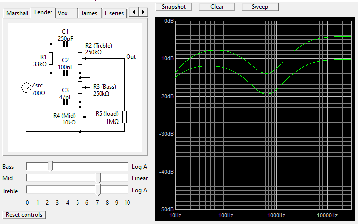

Ja, det där är ju en sak att fundera över, hur /vad ska man göra.
Jag testade ju med det där att ha ett motstånd i serie före som skulle ge "samma" beteende som från ett vanligt gainsteg före. Det lät inte bra, och när jag tog bort det så lät det klart mer som vanligt så att säga.
I Tone Stac Calculatorn provade jag att dels ta en snapshot med standard Fendervärden inställda så som jag brukar ha det på stärkaren, dels med 700 Ohms utgångsimpedans från katodföljaren.
Så här ser det ut, det är enbart ingångsimpedansen som är ändrad, den övre kurvan är efter katodföljaren:
Inte så förfärligt stor skillnad ändå, man känner igen ljudet fastän förstärkaren är ganska rejält ombyggd. Det är lite näsigt dock.
Vad jag gjorde för att få det mer till det ljud jag brukar ha är att dra på lite mer bas, och det stämmer ju med kalkylatorns resultat. Med basen ungefär på tre så är det ingen större skillnad på kurvorna, fast katodföljaren ligger en bit över.
Jag lade in 5F6-A-kretsens värden i TSC, och då ser man att midscoopet ligger lite högre upp i frekvensen än den som jag har i Dual S. Ser ut att vara lite mer bas i den kretsen, och det är kanske inte så konstigt, den designades som basförstärkare. Sedan, jag har alltid 15" JBL-element, och i Bassmanen satt det 4X10". Känns som att jag inte borde eftersträva så mycket mer bas....
Dock, innan jag gör något åt det så tänker jag mig försöka fixa brummet och den försvunna spänningen, det är vara ganska meningslöst att modda en icke helt frisk stärkare.
/Lennart
