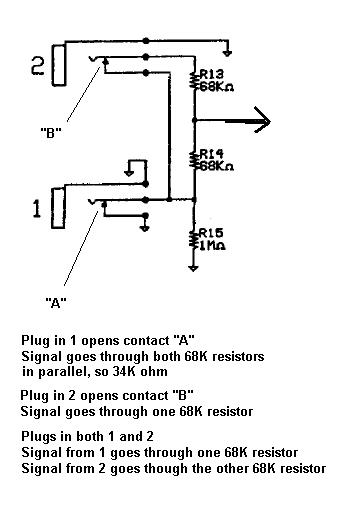

Post Re: Kan man ha en AB-pedal och växla mellan två input?
Har för mig att jag läst på något forum om just detta när det gäller Princeton Reverb förstärkare som också har två ingångar, en high och en low. Och då skulle det tydligen fungera så att båda ingångarna blir high-ingångar. Nu vet jag ju inte om din förstärkare är uppbyggd på samma sätt som en Princeton Reverb.
EDIT: Hittade tråden - http://www.strat-talk.com/forum/amp-inp ... stion.html
Precis !
Nu har jag precis testat min idé om att ansluta en kortslutande fotomkopplare till ena ingången, och det funkar. Jag upplever heller ingen större skillnad beroende på i vilken ingång man kopplar gitarr resp. omkopplare. Prova!
