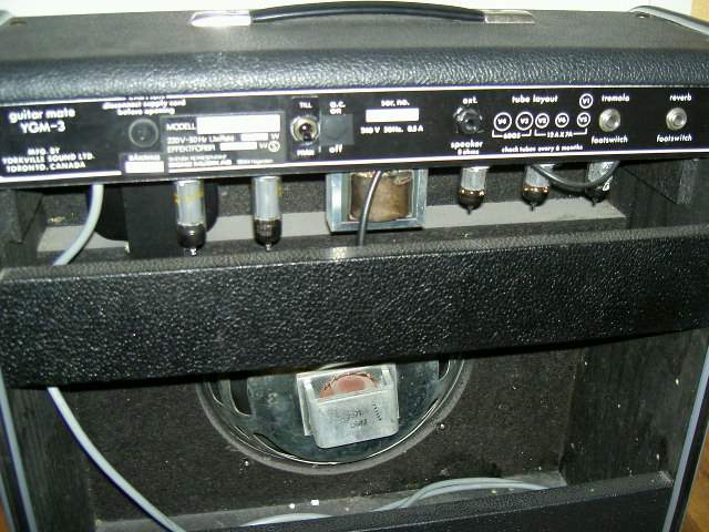

Sustain
Joined: 02 Mar 2003, 23:01 Posts: 1934 Location: Bollnäs
 Re: Traynor?
Här kan du se originalutförandet. Det sitter en bräda i baffeln ovanför tratten, men inte så bred/djup att den bör ha någon avgörande betydelse. (?) Jag ser förresten att din har en skruvad bräda på baksidan, i min är den fast monterad. Om det är originalutförande i din, så kanske det är mer detaljer som skiljer.
