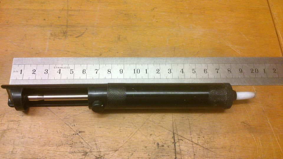

För några år sedan köpte jag ett par billiga tennsugar på Tradera, från en firma som heter Autema. Jag har för mig att de kostade runt 30:-/st. De har ingen märkning, ser inte märkvärdiga ut på något sätt, men är de absolut bästa tennsugar jag haft! Det enda jag behöver göra är att tömma ur gammalt tenn då och då, annars bara funkar de. Jag har inte bytt spets, inte smörjt, bara använt dem.
Tyvärr så verkar inte Autema ha dem i sortimentet längre, men det kan ju vara idé att fråga dem. Om ett par dagar kan jag lägga upp en bild på en, är inte hemma nu.

Martin Kuhn wrote:
Tack för alla tips! Sixten, det är alltså inte denna du åsyftar: http://www.autemashop.com/category_tool_Solder_Tillb1.htm
Nej, så här ser de ut:
/Sixten

Post Re: J-vl förb...de tennsugar!
Den där var märkligt likt Biltemas sug fast svart istället.
22 Aug 2015, 09:08
Koreapucklad wrote:
Ja, den ser väldigt lika ut!
Biltema har ju mycket bra elektronikverktyg till bra priser. T.ex. denna sidavbitare som håller fast t.ex. ett avklippt komponentben tills man öppnar tången.
