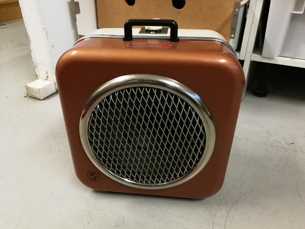

Under lite lediga dagar såg jag denna fläkt på loppis. Kunde inte tänka på något annat än en liten cool combo när jag såg den, så den fick följa med hem för en hundralapp.

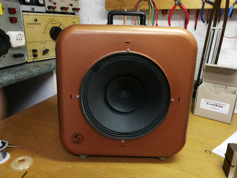

Ett litet 8" element som låg och skräpade fick plats precis perfekt.

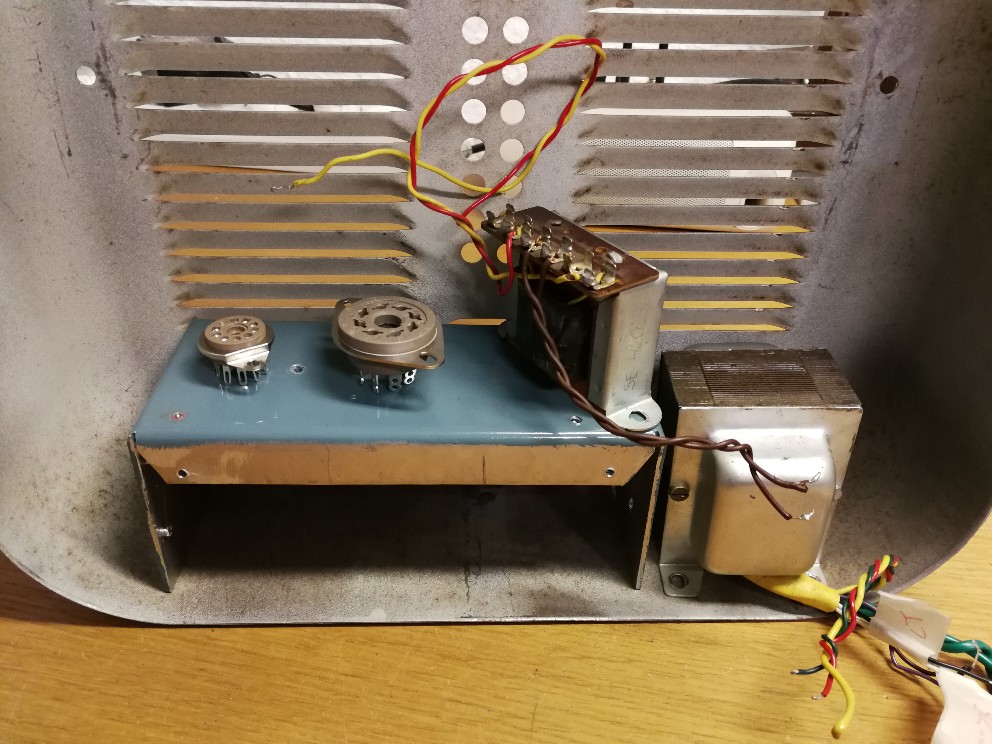

Nät- och utgångstransformator kommer från mitt förra bygge (crystal calibrator) då de inte orkade leverera tillräckligt med ström och inte var ämnad för PP.
Valde bort RLR pga platsbrist på chassit, som förövrigt kommer från min skrotlåda.

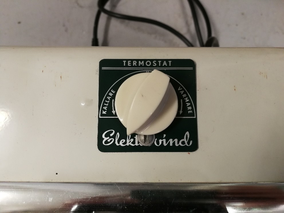

Volymkontroll med nätbrytare på plats. Plockade dit dekalen som egentligen satt där bak. Den var för fin för att inte användas!

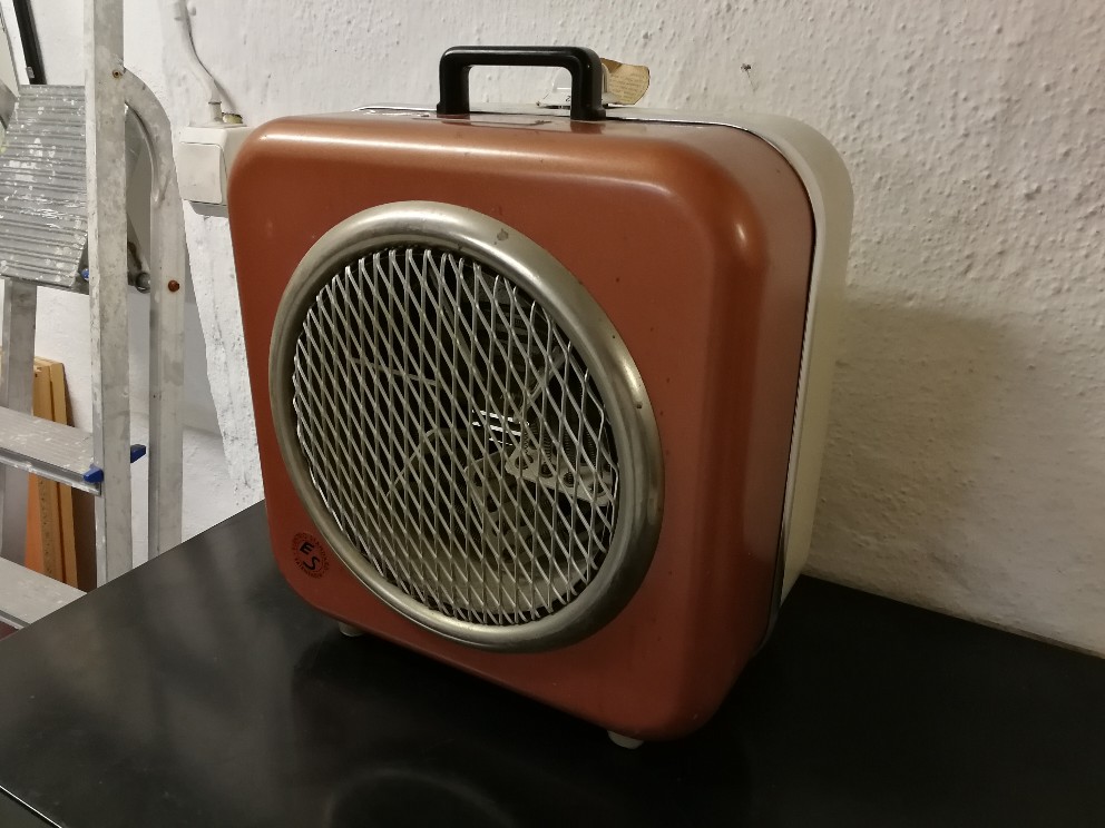

Den lilla kretsen gick snabbt att löda ihop. Allt blev PTP då de tog minst plats och då det är så liten krets. Lite autosol gjorde susen!
Hur låter den då? Metalliskt...Elementet låter något vasst för gitarrbruk men funkar ändå helt okej. De största problemet är att kromlisten mellan fram och baksida skorrar vid volmpådrag. Jag har försökt få bukt med problemet genom att sätta krympslang mellan skårorna och de hjälpte väldigt mycket. Problemet återstår dock vid vissa toner så tips mottages gärna på hur man kan eliminera vibrationerna vid detta område.

Åk till Biltema (eller liknande) och köp något som jag tror heter bitumenmatta. Det är en självhäftande svart halvseg historia som används för att
ljuddämpa i bilar. Om du knackar på lådan i dess nuvarande form låter det säkert klocklikt och det vill man nog inte ha. Sätt mattan på lådans
insida så dämpas den klangen ut och jag skulle tro det låter mycket bättre. Kanske måste du ta flera lager för att tämja lådan. Bara att experimentera.
Det finns också något som ser ut som ordinär isolering som är självhäftande som kanske också kan vara bra, men jag tror som sagt att du bör
börja med bitumenmattan. Blir det ett mera "dött" ljud när man knackar på lådan så låter det nog mer som man förväntar sig av en gitarrförstärkare.
Prova att svepa frekvensområdet med en tongenerator för att höra var det skramlar och hitta resonanser.
Själv har jag byggt en Champ (minns inte versionen) av diverse skrot ur junkboxen och den blev inhyst i en packlåda av trä från försvaret.
M7033-708410 är beteckningen ifall någon minns från lumpen. :mrgreen: Den ser ganska unik ut men jag lovar att värmefläkten blev ett
steg extra. Högtalaren köpte jag och potarna för att få tre med lika axlar för att få rattarna att passa med de som jag tyckte passade. Den
har använts för lite amatörmässigt mun- & gitarrspelande här hemma.
