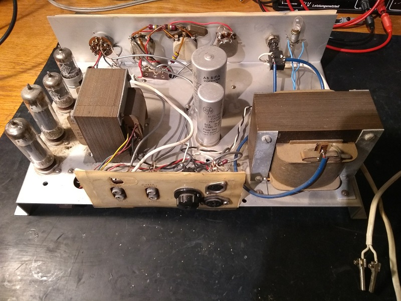

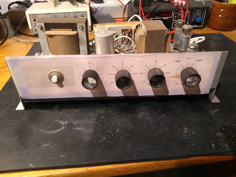

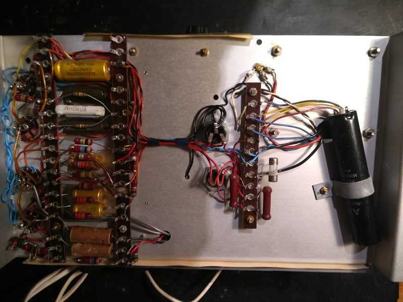

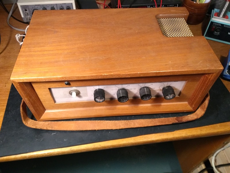

Jag har blivit tillfrågad av en kompis om jag vill bygga om en gammal grammofonförstärkare till gitarrförstärkare.
Först och främst; Nån som vet vad det är? Alla eventuella märkningar och etiketter lyser med sin frånvaro men det sitter svenska RIFA-kondingar i den.
Det sitter två ECC83 och två EL84, frågan är vad man skall satsa på att klona utan att behöva slänga i ett rör till.

Ser ut som något hembygge. Kanske sent 50-tal till tidigt 60-tal innan stereo kom på allvar.
Leta efter datumkod på de stora Rifaelektrolyterna i nätdelen.
Det fanns massor med sådana byggprojekt i gamla "Populär radio" och "Radio och television". Nättrafon och utgångstrafon ser rejäla ut. Säkert ett bra objekt att bygga vidare på. Kanske
även lådan kan återanvändas.

Det kan du nog ha så rätt i! Slog mig aldrig eftersom detaljarbetet är enastående. Det som ser illa ut på bilderna (DIN-jacket, högtalarjacket och det skeva hålet i bakstycket) är sånt som troligen ändrats i efterhand.
Funderar på om det kan vara skolarbete från nån praktiskt realskola, verkar som ribban låg ganska högt där i gamla dar. Min svåger har en liten etanolmotor som han byggde från scratch på 60-talet, t.o.m. de små muttrarna (typ 5 mm) är filade till perfekta sexkanter för hand!
Nåväl. Min vän är inne på Hawaii-musik så det blir väl att jag siktar åt det hållet. Och då lär det inte bli nåt high gain-monster. ;-)
