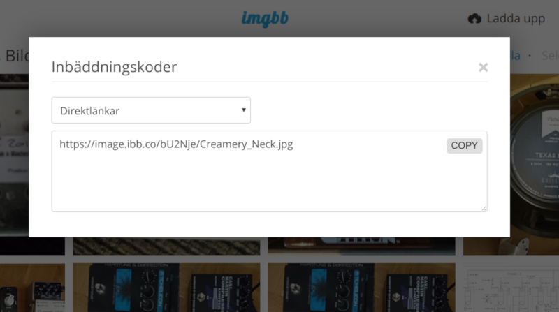

Ang bild: kolla imgbb.com och skaffa konto där. Har funkar bra för mig sedan den förra gick över till betalkonto.
På imgbb får man välja kod för sin bild men den är lätt att kopiera och klistra in mellan IMG-taggarna här på Bojen.
Dock måste bilderna vara max 1200 pixlar - en begränsning här på Bojen. (stenålder)
