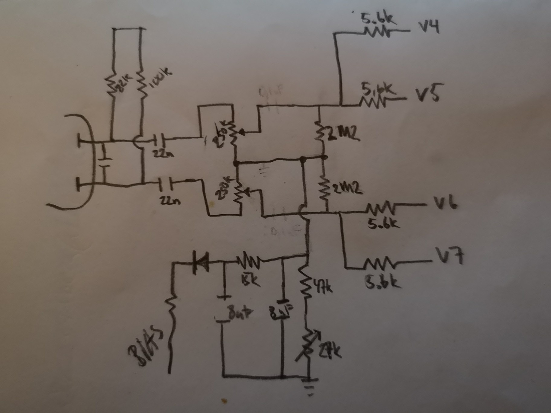

Har lite bekymmer med en PPIMV installation.
Förstärkaren som det handlar om är en JMP 1959 MkII.
Schema som funkar finns här: https://drtube.com/schematics/marshall/1959u.gif
Jag valde en PPIMV med dubbelpot 2x1meg och använde mig av 22nf samt 100nF ut från wiper.
Själva funktionen funkar bra så länge man höll sig under kl12 på PPIMV-kontrollen. Men så fort man gick över uppkom "blocking distortion".
Testade med 2x250k istället och de blev något bättre men problemet kvarstår.
När den går i "blocking" så kan man se att rören svettas extra hårt. Jag misstänker att rören belastar eller att något blir knas med BIAS-kretsen.
Vad är det jag missar?
Jag har alltså en dubbelpott efter 22nF-kondingarna och däremellan 100nF ut till gridstoppers. Är det något jag borde göra med gridleak/biasfeed-motstånden?

Såhär koppla jag:
IMG_20190226_215713_resized_20190226_095748940.jpg [240.62 KiB]

Med risk för att vara tekniskt felaktig så kan man väl tro att tidskonstanten 100nF/220k är problemet. Testa den kopplingen i stället med 22nF 2M2 är mer vanligt värde i ens lådor än 1M8 med https://robrobinette.com/images/Guitar/ ... ematic.png
Fungerar inte det har du något fel som inte beror på PPIMV.
Biaskretsens elektrolyter ska även dessa servas med åren dvs bytas. Om jag inte missminner mig var det någon på detta forum för flera år sedan som hade problem att biaskretsen sagade för mycket när man pushade slutrören. Tror tom det blev en diskussion på andra sidan av spectrumet att för stiff biaskrest påverkade ljudet och att man kanske ville att den skulle saga lite grann

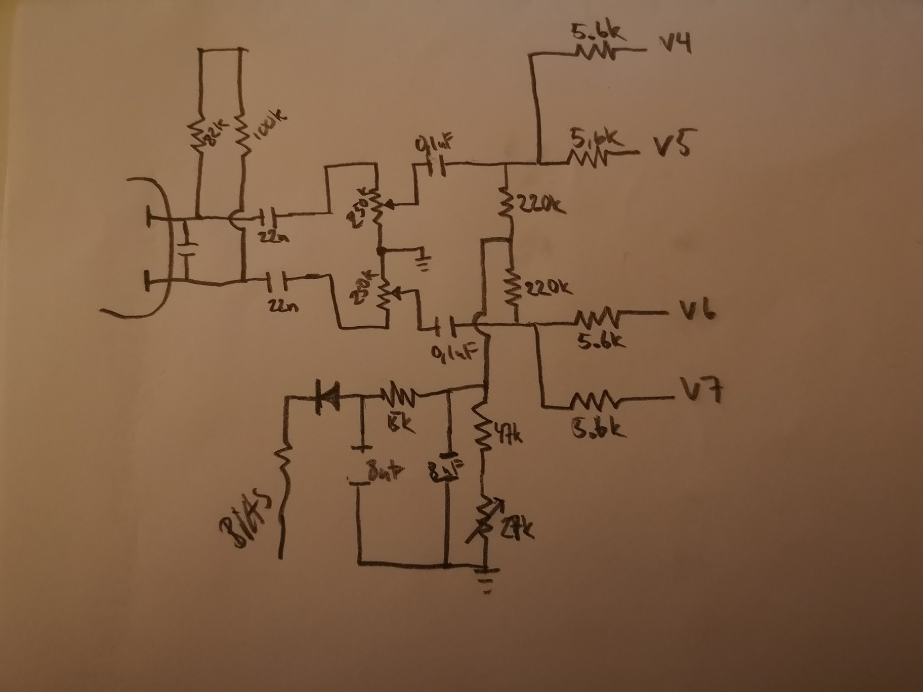

Hänger inte riktigt med i din frågeställning. Avsikten med det jag postade var att få ha den 22nF/220k konstanten enbart mellan pi och slutrören som Marshall har och som fungerar. Gör du den typen av PPIMV med bara en konding och där man matar biasen genom poten så har man inga ytterligare gallerläckor eller kondingar. Man sätter då bara en mycket större resistor än poten över poten för att man ska ha en hårdlödd matning till biasen om poten börjar glappa. Det är dennes enda funktion och helst skulle man vilja slippa den helt men då riskerar man att tappa bias. Den extra resistorn gör att det blir något lägre än 220k med det får anses godtagligt. Med motkoppling så blir bandbredden större så man får inte det högpassfiltret som man skulle kunna tro om det stod alena.

Efter att ha läst det igen tror jag att du menar att jag ska testa koppla såhär?:
File comment: Ny version
IMG_20190227_200742_resized_20190227_080759619.jpg [221.78 KiB]

Precis.

Har aldrig sett detta sätt att koppla denna master förut. Hur påverkar det potentiometern att ha DC kopplat på sig? Inget skrap? Det är ju vanligt annars vid läckande kondensatorer...

Det är faktiskt ett ganska vanligt sätt att koppla det på som man kallar populärt för lar/mar ppimv. Har inte hört om skrapproblem.

Jag bytte till den typ beskrev men problemet kvarstår. Kondensatorerna mätte ok i bias. Bytte ändå för att försäkra mig men samma problem.
Kopplade till scope och last istället och märker då att den levererar 50W innan den skiter ner sig. Hör skrammel i utgångstransformatorn. Verkar tyda på att trafo är kass.
