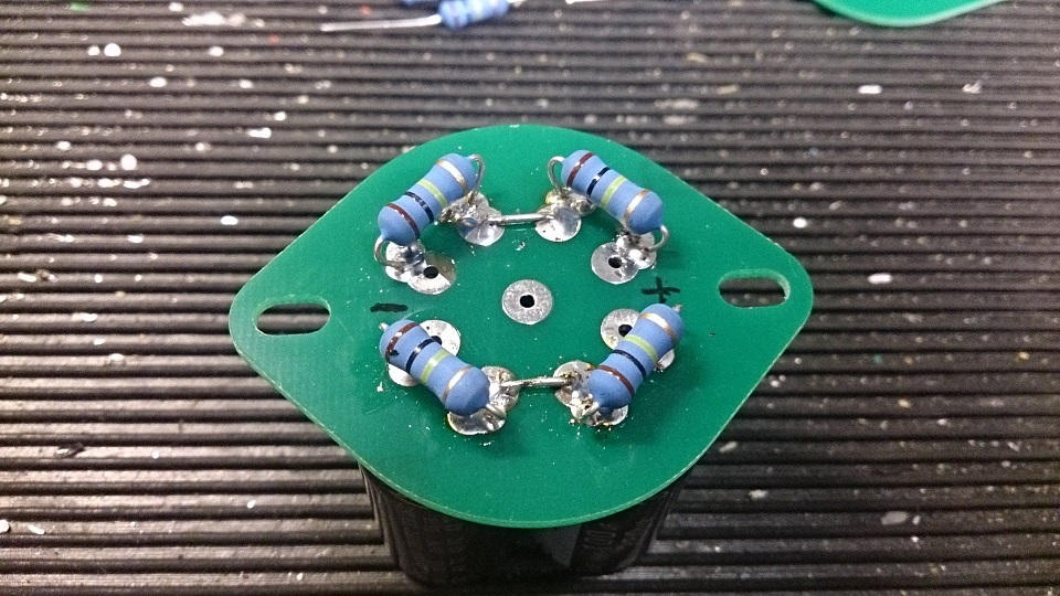

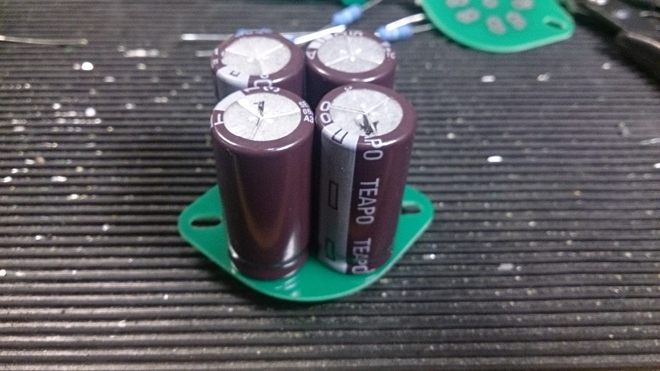

Jag har nämligen fått mig tillverkat en liten specialare i form av ett kretskort som gör att man kan använda moderna kondingar för stående kretskortsmontage. Då får man även separat jordning för varje konding om man vill. Men, det ryms max fyra stycken och då blir det problem med spänningståligheten, för den typen av kondingar tål sällan mer än 450V. Räcker det med två kan man seriekoppla två par, men du verkar ju behöva fyra på 525V? Det lutar nog åt att du får köpa en sån där burk du länkade till först ändå, med klämma.
Lite svårt att bedöma allt när förstärkaren tydligen inte stämmer med schemat.
Så här ser i alla fall mitt kretskort ut, fullbestyckat. Man kan såklart ha olika kondingar, här är det två seriekopplade par av samma värde, 100µF/350V. Ersätter en vanlig dubbelburk 2x50µF men alltså med möjlighet till separat jord. Bra när man vill få så brumfritt som möjligt.

Elegant, får jag säga!!!
Hum, den befintliga 4-kannan är på 475V så det borde ju räcka med den spänningen? Det märkliga är att en av 40 uF och en av 20 uF är parallellkopplade. Dvs det borde räcka med en 60 uF?
Det ser knepigt ut i schemat, det står ut 500V till utgångstrafon, samtidigt är det på samma punkt kopplat en 100 uF konding på 350 V som i sin tur är kopplad till ytterligare en 350 uF /350 V som sedan är kopplad till nästa lindning på trafon, på 56V. Mellan de två kondingarna går det en avstickare till två motstånd på 220 kOhm som i sin tur ligger mellan utgångarna på 56V och 500V. Vilken spänning detta resulterar i har jag svårt att få ihop, men jag misstänker att det indikerar en lägre spänning än 500V, eftersom det ligger 350V kondingar.
Tacksam för ideer. :)

Det skulle väl vara "naturligt" att göra en fyrgrupp av ellyter för de två första stegen, så att säga, före o efter standbyswitchen. Den efterföljande är ju möjlig att göra som separat grupp. Troligen måste alla kondingar stå pall för full B+ under tiden tills rören börjat dra ström, så det är väl då 700 V som gäller även där.
Tack för input, även Johan!
Den sista har värdet 350V, så det bör ju räcka. Jag har lossat kretskortet med de två 100 uF på, och där finns vad jag kan se alla de motstånd som finns på ritningsurklippet jag lade in i inlägget ovan.
Kan konstateras att det är en Typ A, stämmer förutom kondingarna och värdet på ett motstånd. Klippet nedan från Sixtens schema.
De gulmarkerade kondingarna är de som är i den fyrdelade kannan. Dvs den ena är 40 + 20 i stället för 100 uF, och den andra är 40 uF i stället för 100.
Den röda texten visar värdet på motståndet bredvid, det är i praktiken 82 kOhm i stället för 68 kOhm. Det motståndet ser ut att ha varit lite varm, men det ligger på 88 kOhm så det stämmer ganska bra till spec. 5%.
Det ser med andra ord inte så märkvärdigt ut att återställa med lösning a´la Sixten.

Plattan med fyra kondingar och fyra motstånd som jag visat ovan, kan ersätta de fyra kondingarna på 100µF/350V i schemat och deras utjämningsmotstånd. Det blir samma värden på kondingarna men betydligt behändigare. Monteras i stället för burken.
20µF/350V ersätts lämpligen med en axiell 22/500V. (Eller större.) Den sitter väl på kretskortet?
Jag har alltihop.

Nu är det så att 20uF/350V är en av kondingarna i burken, den sitter alltså inte på kretskortet. Och det är betydligt mer funderande att bygga om alltihop till en helt annan layout än att ta bort den befintliga burken och sätta dit två kondingar på ditt vis, eventuellt med 22uF/500V bredvid. Om inte 22uF/500V får plats får jag sätta den inne i stärkaren någonstans.
Om man tittar på bilderna jag lade ut ovan så ser man kortet med de två stora 100uF/350V- kondingarna, där finns alltihop, från det kortet går det några kablar till burkelektrolyten, som sedan jordas. Så det blir ett marginellt omtänk.
Sedan tänkte jag att det får bli radiella på alla de fyra 100uF/350V, för att få samma typ. Får väl limma fast dem med silikon för säkerhets skull på kretskortet. Nu är ju som väl kondingar mycket mindre idag, så det borde inte vara något större problem?
/Lennart

Nu har jag bytt alla kondingar plus ett par dioder. Det som återstår är kondingarna som ska ersätta kannan.
Har testat med en bit perf board för att fästa på så sätt som Sixten hade sina kondingar, men jag har förmodligen fått tag i lite större varianter. Så det blir inte riktigt bra helt enkelt, utan har beslutat att sätta en bit perf board som "förlängning" på det befintliga kretskortet där de andra två kannorna sitter.
Det finns ett mer allmänt Gut shot tidigare i tråden, där ser man det mindre kortet med två blanka aluminiumkondingar med gult klägg på. Som förlängning på det kortet, fäst med samma skruv på ena änden inåt mitten av stärkaren så att säga. Ska palla under också så att inte kortet kan sitta och vippa.
Då visar det sig förstås att de kablar som sitter i motsatt ända av det befintliga kretskortet leder från komponenter som nu är alldeles bredvid det tillagda kortet.
Hur renlärig ska man vara, att löda på kablar på komponenterna uppe på kortet, är det väldigt mycket tabu? :? :wink:
Eller ska jag byta till längre kablar från de befintliga kretskortshålen?
Väldigt mycket I-landsproblem kanske...
/Lennart

"Tabu" känns inte som ett rationellt tänkesätt vad avser rep/mod av en elapparat. Personligen skulle jag kanske se till att göra det "snyggt" om jag gjorde en totalrevision av nåt kretskorsbaserat, men en enkel rep/mod skulle göra på ett sätt som är enkelt och minimerar slitande och brytande med korten, som kan vara känsliga för att hanteras, dvs jag skulle nog kunna tänka mig att göra anslutningar på komponentben i stället för att jobba på lödsidan av ett kort. Det hela hänger på hur man gör det; man får inte bränna komponenten och inte risker att smälta inlödningen av komponenten, så det kräver lite planering och varsamt handlag. Det kommer inte se ut "som original", men rätt gjort blir det inte sämre på något sätt rent elektriskt.
