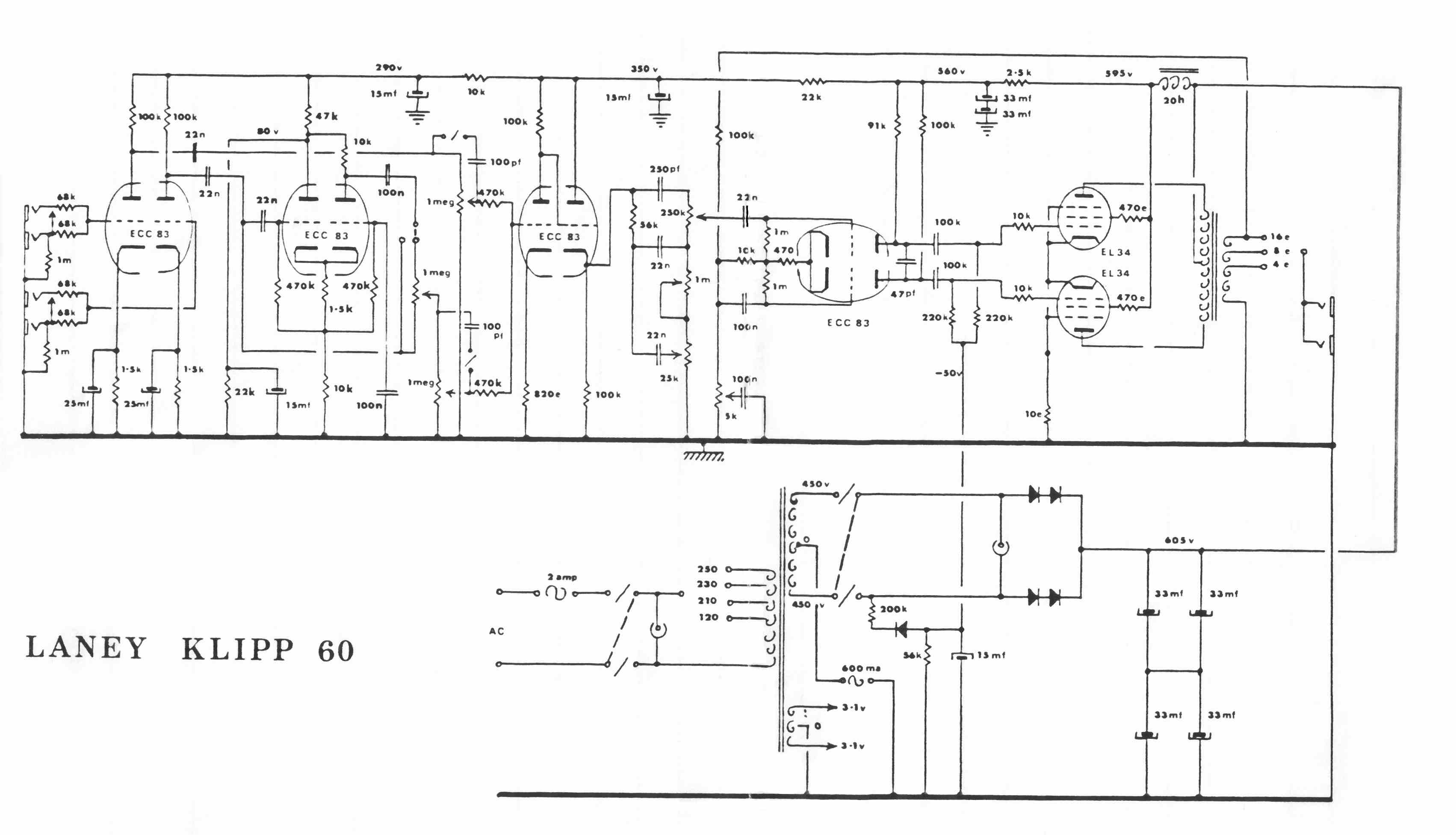

Hej jag har en Laney klip60 som jag återställer till orginal. Man jag får inte till klip kanalen.
Jag har satt värden enligt schemat som finns på nätet, men det brummar som satan vore lös. Hur funkar klip-kretsen?
Det verkar som 22K som sitter parallellt med 15mF inte är med på foton jag sett på nätet, med finns på schemat.
Jag har provat med och utan, men med samma resultat (brummar så fort jag vrider upp volymen på klip-kanalen)
Den andra kanalen låter som den skall.
Är det någon som har erfarenhet av denna stärkare?

47k/22k/15uF är inte del av själva steget utan är till för att sänka B+ till lägre nivå till steget. Blir lite förvrirrande när de ritat det på det sättet på schemat men det är en del av B+ linan.
Sen har du en katodföljare/drivare som matar signal in på klippstegets katod. Typ som man gör i fasvändaren fast det första steget här är blott en katodföljare pga ingen anodresistor. Paketet har sedan en motkoppling i form av en potentiometer där man blandar ren och distad signal från de två ytterligheterna.
Det fundamentala här är väl låg B+ spänning, mixerpotentiometern och att signalen till klippsteget matas in på katoden för att förstå hur det hela hänger ihop.

Helt klart en udda gainkanal, Väldigt låga anodvärden och ett gainsteg som ser ut som en fasvändare :?
Skulle vara kul att höra hur den låter.
Sen kan brum ha med att du någon jordning om nu har friska filterkondingar.

Hej, nu har jag bytt alla komponenter runt klippsteget och nu är det tyst och fint.
Men när jag switchar in klippsteget är det en självsvängning. Hur tämjer jag den.
Spänningen ser bra ut. 80V B+. Värdena på komponenterna är enligt schema.

Självsvängning som regel om två saker:
Dåligt / mickrofonist rör
Eller dålig kabeldragning, har du inte skärmade kablar från volymerna o input, så kan det vara bra att göra.
Hjälper inte detta , får du sätta dit en liten konding över anoden

Hej det med kondingen över anoden.
Vart exakt vart skall den sitta i kretsen, och hur stor behöver den vara?
Jag har provat med ett antal olika rör, det som skiljer är att det svänger med olika frekvens.
Skärmad kabel från input till första röret har jag redan.

Du har inte missat avkopplingen från 80V punkten till jord? Utan den kondingen kan nog mystiska fenomen inträffa.

Endast Skärmad kabel på input är inte optimalt , men var ett sätt för många förstärkatillverkare att spara pengar.
Byt till Skärmad kabel från volymerna, för det låter som du har ett spagetti problem = vissa kablar ligger för nära varandra eller även att dom kan vara för långa.
Det finns 3 olika sätt att använda "små " kondingar för att elemenera högfrekvent ljud.
1. Sätte en liten konding 10-47 pico mellan pinne 1 och 2, omdiskuterat pga vad som händer om kondingen kortsluter.
2. Sätt en konding mellan pinne 1 o 3, 100 -470 p är det vanliga här.
3.Sätt en koding över ditt 10K motstånd och med tanke på det låga värdet på motståndet kan du börja med 47 -250 P

Jag kan inte förstå hur denna krets fungerar!
Jag har sinus signal in på första gallret. ingen signal på andra gallret.
Alla värden stämmer mot schemat.
Hur jag än flyttar kablar så ändras inte ljudet av "motorbåt".
Skärmad kabel från voldpot är inte skärmad nu, men den är inte lång!
Jag får en fyrkantsvåg in på första gallret direkt jag kopplar in fuzz kretsen??

"Motorbåt"?
Motorboating är en term som avser lågfrekvent återkoppling via strömförsörjningen (oftast). Kanske är idé att kolla alla filterkondingar, dvs att de är friska och inkopplade på rätt sätt (inga kallödningar eller problem med minus/jord-anslutningar).

Så som det kan tolkas att switchen är kopplad på schemat får det att inte fungera. Den måste kopplas så här.
https://drive.google.com/file/d/12PkaLT ... sp=sharing
Då blir det ställbar klippfunktion i ena läget och ren kurva i andra
Jag fixade till hur B+ borde vara ritat med så det är lättare att förstå den och stegen.

Det som gjorde "det" var att switchen är "felritad" i schemat.
Tack Tubis för det, nu fungerar det som det skall.
