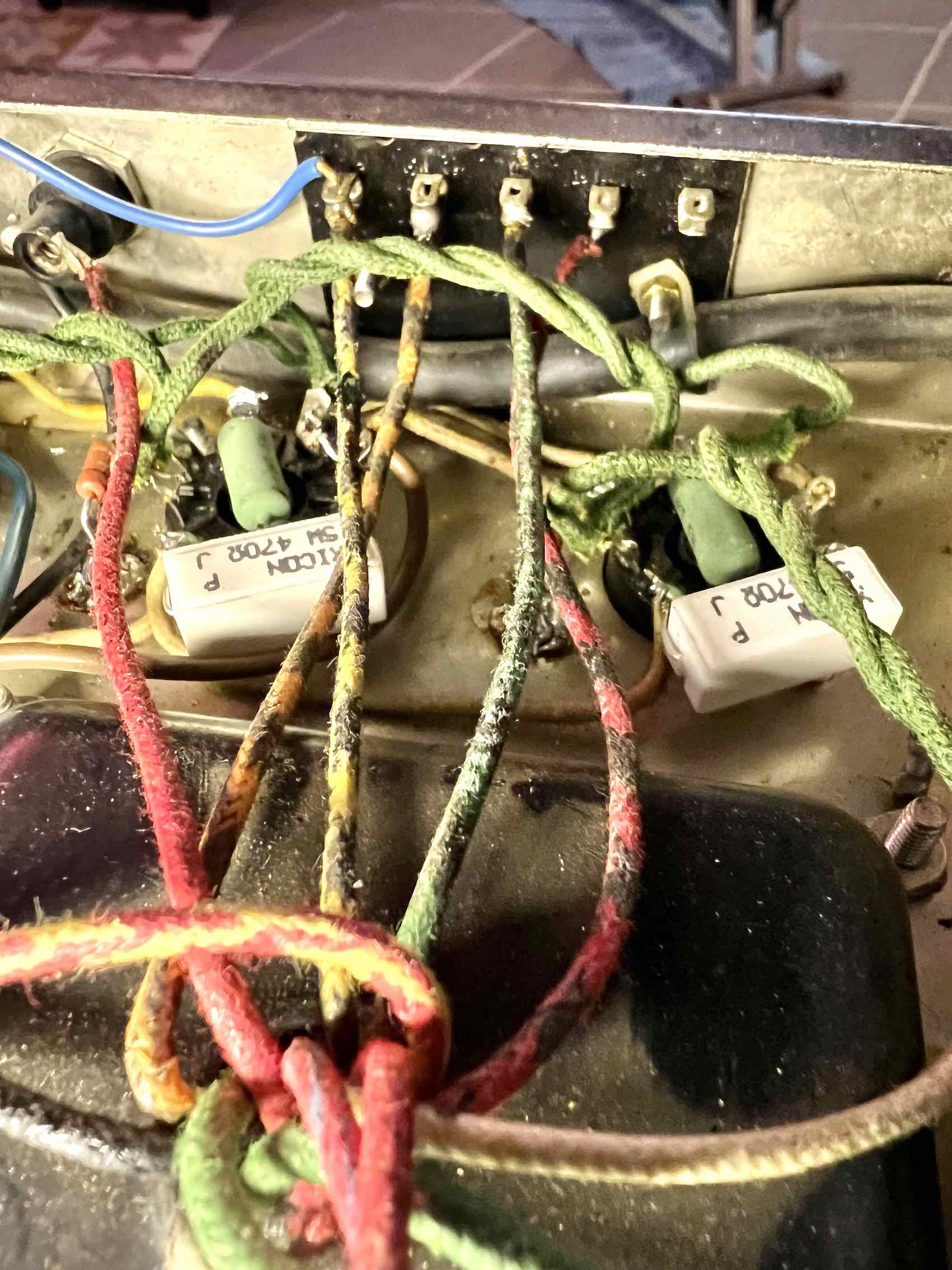

Jo den ligger på 6,6 V och den körs förstås på 220V-lindningen fortfarande. Andra oanslutna lindningar sitter på en plint (se bilden jag bifogar). Men hur tusan vet jag att det finns en för 230 eller 240 och vilken det är i så fall? Går ju knappast resistansmäta. Ska försöka googla fram något, trafon heter 125P34AX.

Posts: 1407
Post Re: Showman -66
Det går ju att mäta fram vilken tapp man kan byta till. Om du mäter mellan gemensamma tappen och den som används lär du ju hitta 230 V, flytta sedan mätpinnen till de andra tapparna och läs av spänningen. Om den är högre än 230 V på någon, så är det nog den du ska använda. Jag vet ju inte om det går att identifiera någon som "gemensam" eller "ändtapp", men principen kan tillämpas om de tekniska förutsättningarna finns.
Japp svart/gul är 220V
Svart/grön = 230V
Svart/röd = 240 V
Välj den tappen som kommer närmast 6,3V på glöden. Nu för tiden volten närmare 240V än 230V
Tack Lampuraudio, det var smart! Hittade också färgkodningarna på nya ersättningstrafos med samma beteckning som verkar stämma. Nu sitter den på 220V (black/yellow), 230 V ska vara green/black, där jag mäter 240V. Ska testa! (högst på önskelistan just nu är en variac :D )

Hann svara innan jag såg ditt inlägg, tack Owe! Och bra tips om glöden!
20 Mar 2023, 17:23
Joined: 14 Nov 2004, 15:07
Posts: 664
Location: Linköping
Spot on 6,3 V och B+ 450V :D
Vilken tapp använde du ?
20 Mar 2023, 17:46
Posts: 664
Location: Linköping
Amp Healer II wrote:
Grön/svart
