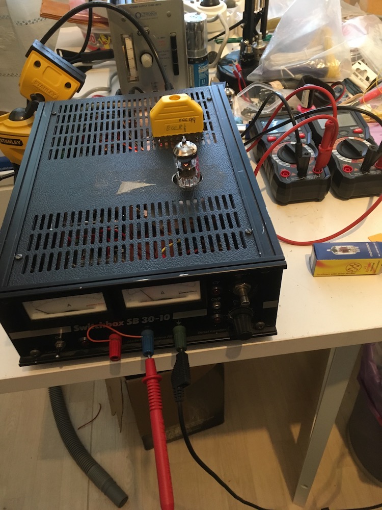

Post Apparat att selektera balanserade dubbeltrioder
Apparat att mäta upp trioder i syfte att selektera matchade trioder.
I min verksamhet att distribuera rör har önskemål kommit upp att
kunna leverera “matchade dubbeltrioder”. Dessa används framför allt
i fasvändare kopplade som LTP ( long Tail Pair) . Olika egenskaper
hos triderna ger där upphov till obalans.
Man kan naturligtvis använda en rörprovare för detta. Men några hakar
finns det :
- enkla rörprovare testar vid spänningar / strömmar som ligger långt ifrån
databladens mätpunkter. Ibland vet man inte ens vilka spänningar som används.
- uTracer som jag har tar alldeles för lång tid och kräver både dator och plats.
Tanken har varit att göra en dedicerad apparat. Digitala panelmeters köptes in
medan jag funderade på designen. Men det visade sig att alla panelinstrument
jag hittade hade sin matningsspänning kombinerad med minusanslutningen. Det
gjorde det omöjligt att mäta spänning över ett anodmotstånd. Att mäta katodströmmen
vore ett alternativ men det hade inte exakt motsvarat behovet.
Under tiden dök en passande låda upp, ett defekt spänningsaggregat i lagom storlek,
dessutom med två analoga instrument på frontpanelen. I lådan placerades switchade
spänningsaggregat för att generera glöd ( 6.3V) anod ( 250V ) och en reglerbar
bias ( 0 til -12 Volt) 250 Volt anod är en vanligt förekommande testspänning, för
rör med andra vilopunkter ( ECC88 t.ex.) arrangerades att man kan använda ett
externt DC aggregat, samma arrangemang gjordes med glöd och bias.
Nu visade det sig att de inbyggda analoga instrumenten var mindre optimala.
Placeringen gjorde att man fick böja nacken för att läsa av dem och precisionen
var tveksam. Dessutom skulle jag behöva göra en skalomkopplare för att kunna
komma över de 10mA som instrumenten visade.
Lösningen blev enkel. Två billiga digitalvoltmeters anskaffades, med krav på pris
runt 100:- och drivna av billiga AA batterier. Dessa användes i mA området och kopplas
in med labsladdar. Detta löste synligheten ( instrumenten ligger på bordet väl synliga)
och löste skalbarheten ( instrumenten har valbara områden). Priset var
dessutom lägre än digitala panelmätare. Vidare kommer en eventuell kortslutning
i ett rör endast att skada ett externt instrument som enkelt och billigt
kan ersättas. Ett av de analaga visarna används i stället
för att grovinställa bias, det andra saknar för närvarande användning.
På fram och baksida finns utgångar för alla inbyggda spänningar, enkla
byglingar kopplar en dem, lossar man byglingen kan externa källor kopplas in.
Mätningarna görs i enlighet med databladen för resp. rör. ECC83 t.ex 250V
och -2V bias har en nominell ström 1.2mA
Urvalskriterier.
Jag mäter mindre an 20% av alla inkommande rör. Då jag köper minst 100 rör
innebär det att jag plockar 20 rör för mätning. De som har mindre än 5% avvikelse
markerar jag med att måla en röd markering på rörtoppen. Övriga går tillbaka i
lådan. Ett vanligt resultat är att 2-5 rör kvalificerar sig.
Att jag undantar 80% från att överhuvud taget mäta är för att jag inte vill påverka
urvalet hos de som bara köper rör, de skall också kunna hitta balanserade rör. Det
medför även att antalet rödmärkta är begränsat.

Post Re: Apparat att selektera balanserade dubbeltrioder
Det är en enkel krets, full spänning enligt datablad in i en DVDM , vidare till anoden. Gallret hålls vid databladets spänning och katoden är jordad.
För ECC 83 blir det 250Volt på anoden ( via dvdm) och -1.2Volt på gallret. Strömmen avläses på DVDM , bägge trioderna är likadant
kopplade och srömmen genom vardera trioden kan avläsas direkt på respektive DVDM.
( glöden hålls vid 6.3V allt enligt datablad)
Jag mäter alltså strömmen vid en arbetspunkt för att hitta trioder som har lika DC egenskaper, något som är fördelaktigt i LTP fasvändare.
Att jag byggt en dedicerad burk beror på att det hela går snabbt och noggrant och utan risk för misstag.

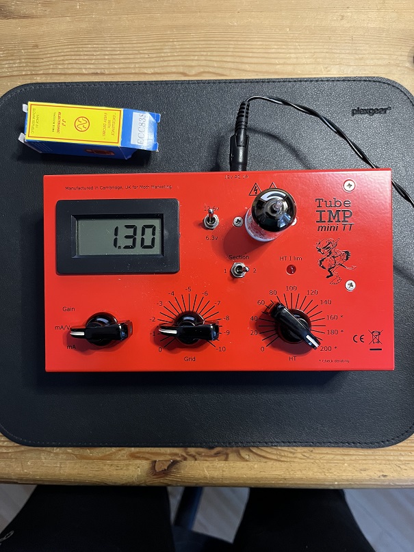

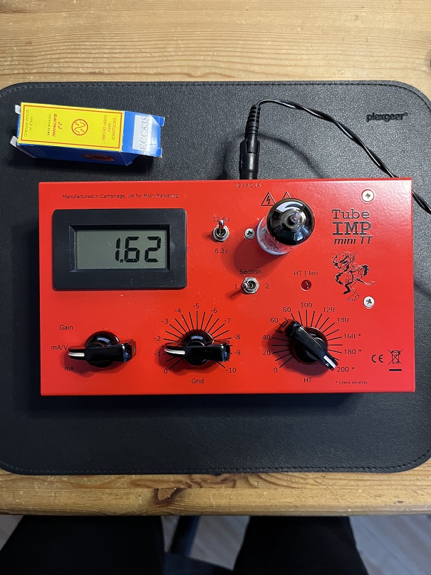

Joined: 03 Nov 2008, 21:14
Posts: 1369
Hej
Länge sedan jag postade något här, av olika anledningar.
Tänkte bara visa vad jag använder mig av, en liten smidig Engelsk apparat.
Jag säljer inte rör utan införskaffade den enbart för eget bruk, det är tröttsamt(och dyrt) att prova sig fram för att hitta rör som man gillar ljudmässigt.
Denna manick mäter dels tomgångsström, transkonduktans samt gain.
I läget på bilderna mäter den transkonduktans, den lägger alltså på en AC signal på gallret, mäter hur mycket AC strömmen på katoden ändras i förhållande (mA/V), är väl detta som vissa kallar branthet.
Röret på bilden uppvisar "nyvärde" på den ena trioden men den andra når inte upp till värdet som enligt databladet skall vara 1,5mA/V vid 200 volts anodspänning och -1,5 volts gallerspänning. Det här röret är således inte speciellt balanserat.
Börjar man mäta upp nyproducerade rör upptäcker man rätt snabbt att det är hyfsad spridning samt att väldigt många rör inte håller de gamla databladens specar.
Nu är det inte detta som är största vinsten med en dylik provare för min egen del, jag använder den mest för att välja ut rör som jag gillar ljudbilden från.
Har jag hittat ett rör som låter jag tycker låter bra i en viss förstärkare mäter jag upp det och antecknar värdena, vid senare mätningar av andra rör kan jag plocka ut rör med likvärdiga parametrar. Mäter två rör samma gällande dessa tre parametrar, ja då låter de också väldigt nära varandra ljudmässigt, oavsett vad som står skrivet på röret.
