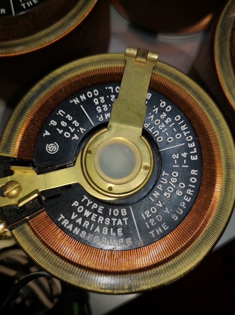

Min bror kom med lite industriskrot som han tänkte kunde intressera mig.
Vad jag kan se är det fyra variacar, monterade i en frontplåt med en del andra gedigna switchar och kontakter, samt en stor analog display, som tyvärr inte är V eller A utan temperatur om jag förstår det rätt.
Här är ett par foton på baksidan på en av variacarna;
Burkarna är 45 mm höga och 70 mm i diameter.
Det sitter en on/off-lampa som det står 125V på, så det är ju risk att det enbart funkar att koppla till 110V? Kan ju vara så att man helt enkelt köpte in utrustning från USA på 60-70-talet och körde det på 110V.
Någon som har en aning?

Det står märkt primärspänning 120Volt. Så de är inte direkt användbara för 220V

Jag skulle avråda från att prova med 230 V. Det skulle kanske kunna funka, men det är en uppenbar risk, att magnetiserinigsströmmen blir för hög och trafon(a) överhettar.
Anledningen till att utrustningen en gång har köpts, kan man kanske speklulera i. Min misstanke är, att man köpt någon dyr, komplex utrustning, som bara fanns i 120 V variant, och sedan använt en sorts huvudtrafo 220 - 120 V, för att slippa beställa en specialvariant. Det har ju också funnits exvis industrier, som haft egen intern spänning i verkstäder etc.

Var inne på samma tänk! t.e.x. resturang har oftast 400V ..så det finns mången avart i "storskalig" tillverkning/Industri...funderade också på tempmätaren att den då säger till om den blir för varm..för rent praktiskt borde det fungera även till vårat nät men som sagt överhetta ganska snabbt!..vad är det för typ av anslutningar på andra sidan vill en veta?

Det jag funderade på var om det var OK men med halv ampere etc. Men säger du att det inte är säkert Lampu så låter jag bli.
Grejorna kommer från ett raffinaderi, som byggdes upp under 60-70-talet. Troligen var det så att man då kunde köpa färdig utrustning från USA mycket enklare än från Europa.
Min bror som är expert på dessa sakerna berättade för mig vad det använts för. Ungefär att det styrde en värmeprocess i någon form av kolonn samt IR-mätning av temperaturen i densamma.
Det sitter rätt snygga rattar som jag kan plocka, och några gedigna vridswitchar med ganska många lägen som kan vara intressanta. Resten får bli elskrot/kopparåtervinning.

Min "oro" handlar om hur man bygger transformatorer.
I princip är det varvtalsförhållandet som är intressant. Om primären har hälften så många varv som sekundären, så har man dubbla spänningen på sekundären. Spänningarna förhåller sig proportionellt mot varvtalen. Så, i princip, alltså, skulle man kunna ansluta en trafo för 120 V primärspänning till 230 V, och få en sekundärspänning som beror på varvtalsomsättningen. Problemet ligger i att när trafon är obelastad drar primären bara ström för att bygga magnetfältet i kärnan. I det läget är det primärens induktans, som bestämmer hur stor strömmen är. Denna induktans beror på hur många varv man har i primären. Vid trafons märkspänning (120 V i detta fall) blir kanske strömmen "lagom", men vid 230 V blir den kanske för stor och kärnan mättas => det kommer att bli varmt.
Så det är alltså inte bara varvtalsomsättningen som är intressant. Att köra en trafo på lägre spänning än märkspänningen är problemfritt och man får då en proportionerilg spänning på sekundärsidan, men om man trycker in högre spänning än märkspänningen så får man visserligen en proportionerlig sekundärspänning (transformatorn gör sitt jobb), men man riskerar överhettning.
Även om det alltså är varvtalsomsättningen som är det viktiga (transformatorns huvudegenskap), så lindar man trafos med hänsyn till vilken primärspänning de är avsedda för.
