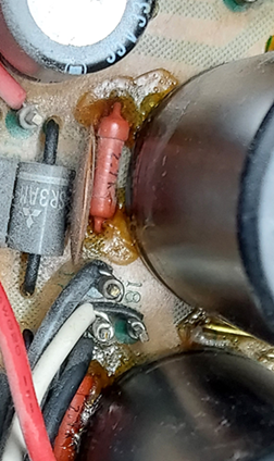

Rotar runt på Youtube, det nämns att det inte är helt ovanligt med limmade stora komponenter.
Båda de stora elektrolyterna mäter bra, men det ser ut som att det läckt runt. Nu börjar jag misstänka att de är limmade?!? Jag mäter visserligen i kretsen, men de jag bytt tidigare har mätt ganska lika i/ utanför krets.
Edit; Nu har jag bytt några av de mellanstora, de är limmade med något kontaktlimsaktigt. Inte läckage.

Ursäkta, jag var nog lite otydlig, "läckaget" visade sig vara lim som elektrolyterna limmats fast med. Det finns inget annat som tyder på något läckage. Se ovan i länken vid bilden på limmet.
