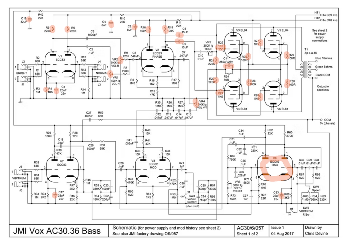

Det är ingen topboost, utan en B-bass, basmodel, dvs värden på en handfull kondingar som har annat värde jämfört med N-normal, och T-treble-modellerna

"När det gäller topbost är det nog inte så knepigt, det går ju att göra en L-plåt med lite hål i, har sett att det finns färdiga kit för typ 300:- om man är lat."
True. Det är simpelt nog, men....du fördärvar både chassit (extra hål) och bakplattan (som måste kläs om i rätt tolex/vinyl om du inte lyfter den gamla tolexen och fuskar i hörnorna). Evt originalvärde går åt pipan.

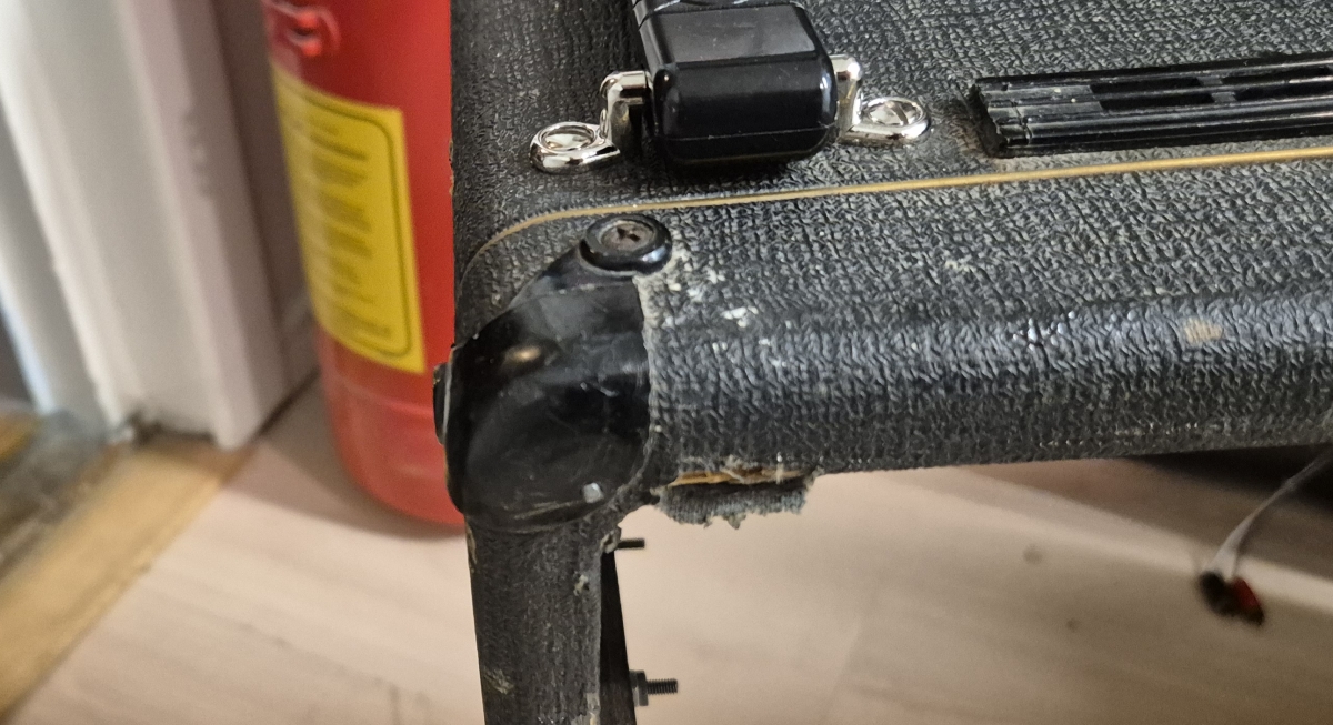

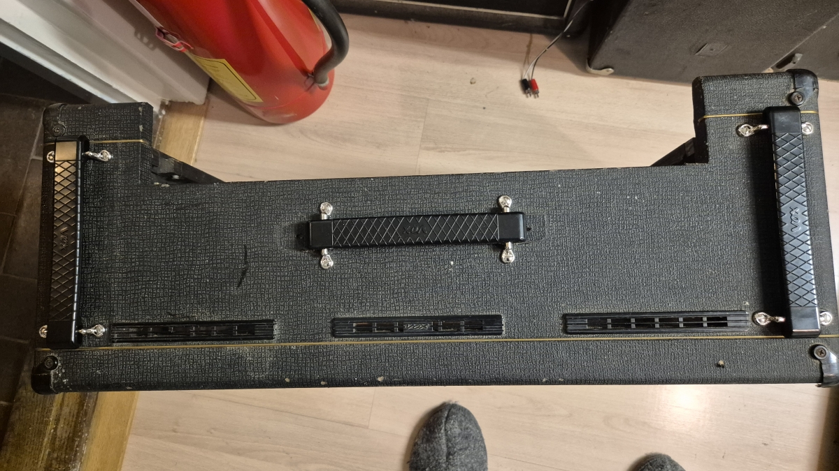

Liten sliten, och saknar fronttyg, handtag, fötter mm

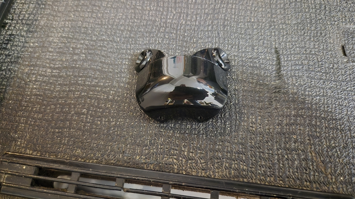

Köpt handtag, fötter, tyg mm

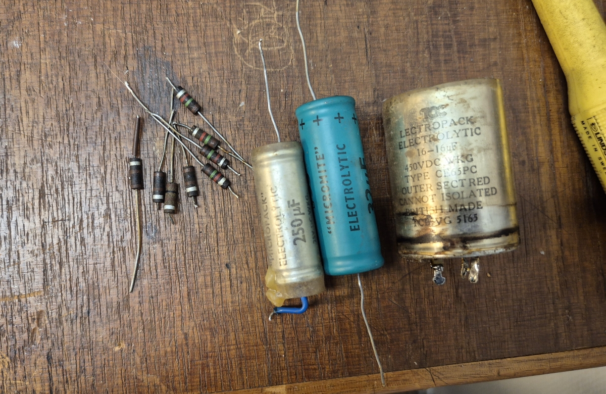

Köpt lite kondensatorer mm

Börjar nu lite med kondingar och lite motstånd
Mäter komponenter och byter lite på vägen om jag har grejer och om värdena dragit iväg
Får väl beställa en vända till
Vi får se...

Jaja..
Kondingar i nätdelen är bytta, dom efter 22k e på gång..
räknar med att byta alla lytar samt många motstånd och kondingar
jag tar några i taget, det är trångt och benen på komponenterna är vikta snyggt och prydligt i lödöronen (bra men jobbigt att löda loss)
självklart blir det nya el84or
han som konstruerat detta måste varit galen! över halva förstärkaren är ju trem/vib-kretsen, säkert 25 kondingar bara där
mer kommer...

Jorå, det rullar på här...
Föröker hitta en vettig balans byta eller inte byta...
Jag har bytt dubbel-lyten efter GZ34 (ej på bild), även dom andra till förstegen och fasvändare C4, 8, 19
Bytt de motstånden som är lödda på EL84.
Några saker jag inte vill ska vara kass är katod bypass C11 och kopplings C6, C9
Några anodmotstånd har driftat iväg till det dubbla.
Några små-lytar, volym-potarna är kass trots sprej, oscilator-röret ville inte.
Allt verkar funka fint, men ska mäta igenom trem/vib-kretsen lite till.
Det bumpar svagt i bakgrunden med trem/vib på, kanske är det bara så eller så ere nåt som inte lirar riktigt.

Oscillatortypen som används till tremolo/vib brukar vara lite kinkig med att det finns ordentligt med förstärkning i röret (rörhalvan). Friskt rör och frisk katodavkoppling är ett krav.
17 Oct 2025, 18:19
Joined: 23 Apr 2019, 17:46
Posts: 494
Post Re: Renovera gammal VOX AC-30
Eftersom jag har rotat mycket i dessa , så kan jag dela med mig vad jag skulle ha gjort om stärkan är ämnad för gitarr.
C2 Byt till 2,2 nF om du inte är ute efter Brian May , då får du byta till 47 nF och skaffa en Treble booster :wink:
C3 Många gillar ju just bass modelen för C3 är större än andra AC30 så det blir lite mer "kropp" i ljudet med 1000 pF
C5 och C7 skulle jag behålla.
C6 och C9 skulle byta till 47 nF så basen håller ihop bättre på högre volym.
C10 10nF här är på tok för stor här, 4,7 nF är bättre och du kan även gå ner till 2,7 nF för bättre svep i potten.

Hallåj och tack för tips lampu & healer!
Jorå V7 är fräscht och katodavkopplat men det blev en lite konstig vågform på utsignalen.
Det var helt fel spänningar på V8 röret, typ dubbla anod och halva katod. Hmm nåt är fel....yes, det ska ju vara ECC82 där inte ECC83 som det satt i.
Nu funkar den delen mycket bättre!!
Klantigt av mej att jag inte såg :oops:
C10 är helt klart för stor det har jag oxå kommit på, satt dit 3n3 nu, verkar vettigt men jag leker vidare med den och de andra C2, 6, 9 när jag har fått på tyget och i med högtalarna.
Den har fått fötter och
Handtag - frågan är åt vilket håll texten ska vara? verkar vara lite olika
De 4 övre hörnen (one pin) är kvar och i skapligt skick
De 4 undre saknas eller var fel så jag sätter dit two-pins där iaf tills jag får 4 st one-pin av någon
Ny nätsladd och fix med baffel härnäst..
