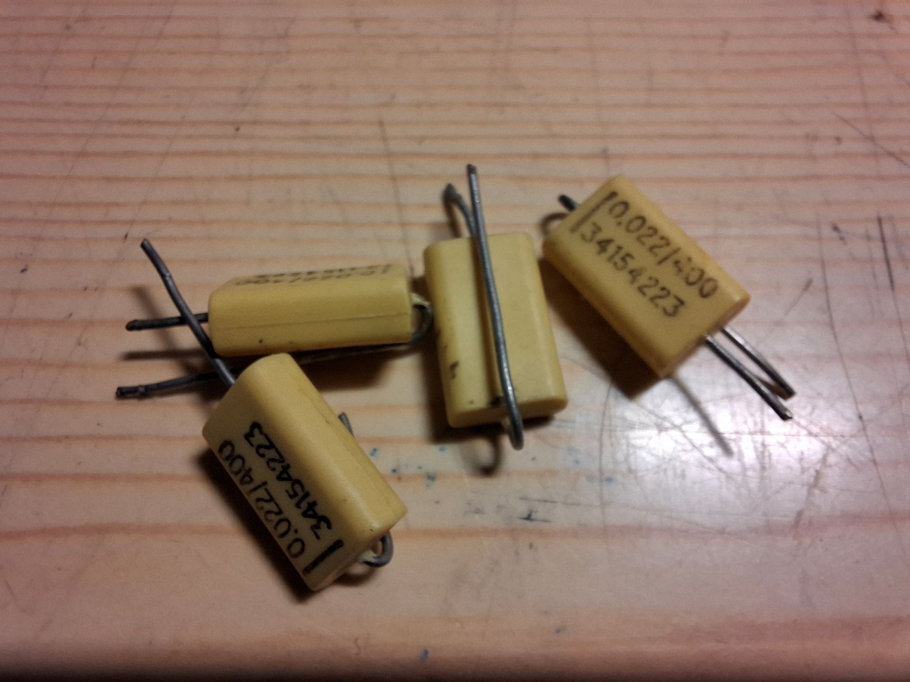

Post Re: Marshall superlead -73 kondingar
Rätt sort? I så fall har jag 4.
gula kondingar.jpg [227.71 KiB]

05 Jul 2026, 16:28

Ok. Köper gärna. Har du något pris?

Posts: 939
Dom bjuder vi på, swisha ett par tior för frakten bara.

06 Jul 2026, 00:10
Pm:at
Stooort tack :)
