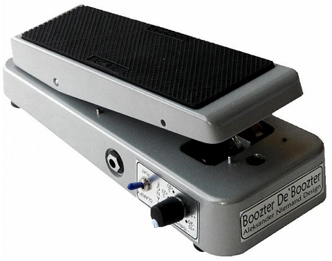

Det har inte mycket med impedanser att göra utan främst med frekvenskarakteristiken hos din boostpedal. Medicinen är en pedal som skär basen progressivt i proportion till inställningen av gain/level. Innan du frågar om det finns en sådan - det gör det :mrgreen: :wink: :

Det här är vad den kan göra med en Zagray! i dess CLEAN läge.
http://livestre.am/WqeL
Här kopplas förstärkaren om från CLEAN till OD läge vid tiden 0:40och jagas på med pedalen vid 1:40 trampas pedalen in i "DeBoozt" läge.
http://livestre.am/Wq70
För priset kolla PM.

18V och upp til 32V om man vill. Behövs för att behålla ren headroom när man boostar signalen nära 30db.
De flesta pedalbord PSU har flera DC spänningar att erbjuda upp till 24V.
18V singel batterieliminator kan köpas för inga astronomiska summor.
I brist på annat så går den på 2st 9V batterier internt.
Hela grejen är att gainen kan varieras med foten, gör jag en utan trampan men med en ratt på lådan istället så kommer du försöka vrida ratten med foten. Garanterat.
Sedan är det ingen Fletcher-Munson karakteristik i den utan ngt eget. En grovt Fletcher-Munson liknande grej får du i vanlig TMB tonstack med rattarna kl 12.
Hur baskompensationen i den här manicken påverkar utsignalen varierar med läget hos gainpoten i pedalen. Den kompensationen kan också kopplas ifrån helt och man får rak frekvensgång hela vägen. Trampan kan lämnas "cocked" i valfritt läge för den baskompensation man vill ha och totala gainen ställs då med "Range" ratten på sidan. Det behövs ingen omkopplare för olika stora spisar.
So what's the problem? Du får låna en när jag klar med April/Maj batchen. Gillar du den inte så skicka tillbaka, annars behåll pedalen och skicka pengarna. Inte mer komplicerat än så.

Det du verkar vara ute efter är något med annorlunda koncept och funtkionalitet än vad jag har att erbjuda, eller så har jag inte lyckats förklara hur filtren i BoozterDeBoozter fungerar och tightar upp basen oberoende av hur många watt du trycker ut eller högtalarlådans beskafenhet. Det funkar lika bra med en 20W burk ut i en fyrtova som i en singel 12".
