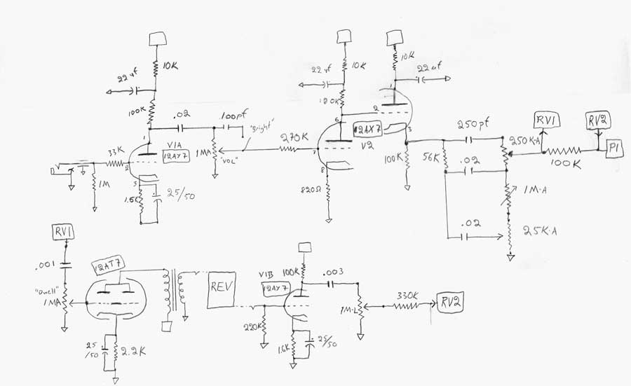

Här kommer det omtalade Bassman schemat, det var ju snarlikt som jag tänkte det hela dock skulle jag nog förfina reverbdelen med ett eget 12AT7 drivrör och använda två 12AX7 halvor till recoverysteget men det är ju jag det. Men man kanske kan få ut nog med reverb ur den där lösningen för normalt bruk om man inte skall ut och surfa som Dick Dale.

Bara så det inte blir några missförstånd, detta schema har Lynxtrap mailat mig då han inte fick länkat upp till det här. Det är alltså inget schema som jag har hittat på. Själv hittade jag också ett schema som jag glömt bort att jag hade sparat i min dator där man tagit och lånat lite ideér från 6G15 reverbet och klämt in reverbet efter katodföljaren, skall se om jag kan lägga upp det men det är en PDF och jag vet inte var på nätet jag hittade det.
Mina erfarenheter då det gäller reverb och jag tjorvade på och laborerade en hel del i mitt senast bygge med både kondensatordrivet och transformatordrivet är att få så jäkla mycket driv av tanken som möjligt. Därför tänker jag att ett parallelkopplat 12AT7 bör driva bättre än en halva av ett 12AX7. Men jag har ju inte testat med bara en 12AX7 halva som drivare så det kanske funkar bra om man inte skall har extremt med reverb?

Jag är inte precis ute efter några extrema mängder reverb, men visst har det traditionella Fender reverbet en bättre bärighet/fyllighet än många andra.
När vi nu ändå slänger fram förslag, så har jag erhållit ett annat också:
http://www.lynx.bc.ca/~jc/TweedReverbPreamp.gif
Men då har man plötsligt en extra tonstack på reverbet. Det intressanta är kanske att man här har tagit och återtagit reverbsignalen på helt andra ställen.

Quote:
Och det var just det tillägget som du gjorde ovan med att du kulle ha ett parallelkopplat 12AT7, som var det jag skulle föreslå
Okej då tänkte vi samma.
Quote:
Tackar för det Bosse!
Även om man inte är ute efter super mycket reverb som tex Dick Dale så tycker jag att man skall ändå att man skall se till att driva tanken så hårt som möjligt. Orsaken till att driva tanken hårt är den att man kan hålla nere förstärkningen i recoverysteget vilket ger mindre brus och mindre risk för mekaniska störningar och rundgång mm. Dock får man ett annat ljud om man dämpar drivningen därför gillar jag att ha en dwellkontroll till reverbet
Det var ju ett intressant schema du postade, dock så tror jag att jag skulle välja att ta ut signalen till reverbet efter volymkontrollen så man kan tysta hela stärkaren om man vrider av volymen. Lite efter tycke och smak skulle man då kunna skippa dwell kontrollen, tonstacken till reverbet skulle jag skippa men jag tror jag skulle välja att ha en tonkontroll liknade den som på 6G15 reverbet eller att ev skippa den också. En til sak som jag har kommit fram till är att man skall se till att ha relativt små kopplinskondingar i recoverydelen så man skär bort allt under ca 300Hz.
Jag gillar att ha både dwell, ton och volymkontroll på reverbet då kan man få allt i från ett varm snyggt reverb till ett vasst och skramligt reverb.

Med andra ord så kan man alltså tänka ett standard blackface Fender reverb som man skulle inserta framför fasvändaren, om jag tolkar era funderingar rätt?
Börjar bli ett rejält projekt att bita i detta, men det är ju ganska precis vad jag hade tänkt från början. Bassman med möjliga JTM-twists, tremolo, reverb med flera kontrollmöjligheter... Många rattar och rör blir det! :) Och många lärdomar förstås.

Njae, inte riktigt om du frågar mig och nu är det kanske hårklyveri.
Drivsteget med 12AT7 och trafo tar man i från en blackface eller likande men i recoverysteget blir det skillnader. En blackface Fender har ju 3.3M 10pF filter som skiljer våta och torra signalen åt. Det är detta filter som jag tycker att man skall undvika om man vill ha kvar 5F6 Bassman karkatären annars så kommer det nog att påverka ljudet. Den torra signalen skall ju passera genom 3.3M 10pF filtret så det lär påverka torra ljudet en hel del. Därför tror jag att det är smartare att tappar ut och ta tillbaka signalen som på nåt av de schema som presenterats här i tråden. Sen är det nog mycket tycke och smak hur man vill ha det.
09 Jan 2013, 15:55
Jo, jag tänkte mig nog tappningen enligt nåt av förslagen här, och då går ju mycket riktigt 3.3/10-delen bort.

Då ska vi se, har ritat ett krattigt schema här med bara försteg och reverb. Ska det funka tro?
Tanken var att använda andra halvan av första röret som recovery. Det känns som ett lite osäkert moment i det hela kanske.

Post Re: Projektidé - funkar det?
Jag tycker att det bör funka, dock skulle jag välja en minde kopplingskonding i recoverysteget. Om du har en 0.003 och 1M pot får du ett högpassfilter på 51Hz vilket jag tycer är alldeles för lågt, det tillför inget till revebet utan grötar bara plus att det blir känsligare för lågfrekvent rundgång och andra störningar. Jag skulle köra på 500pF tillsammans med 1M vilket jag har i mitt bygge, då hamnar man på 318Hz vilket jag tycker låter bättre. Då jag höll på och testa och laborera hade jag tillslut en EQ-pedal inkopplad direkt efter tanken och testade boosta och skära frekvenser för att höra vad som lät bäst.
Sen är väl nästa fråga om du tänkt använda 12AY7 för då tror jag att man får problem att få nog med signal ur recoverysteget utan att ta in ett gainsteg till. Har du tänkt ha 12AX7 så bör det ju finnas hopp att det funkar.
Som Ove skrev tidigare i tråden kan man öka anodmotståndet i recoverysteget, jag tror jag hade 470K då jag försökte få till det hela i mitt bygge med bara ett gainsteg i recoverykretsen. Har för mig att Traynor har 470K, 1.5K i recoverysteget på vissa stärkare.
Sen kan man säkert få labba lite med "mixer motstånden" ser att du ritat ett 100K på torra signalen och ett 330K på den våta här kan man nog få testa sig fram för att få lagom mix mellan den våta och torra signalen.
Tackar för de tankarna!
En del i den skissen var copy paste utan närmare eftertanke, vad gäller vissa komponentvärden.
Det är väl inte otänkbart med åtminstone AT7 som försteg/recovery, men... som sagt det är ingen ultimat lösning det där. Man kanske skulle satsa två halvor på recovery och använda den överblivna förstegshalvan till något annat. Switchbart extra gainsteg kanske... Det är väl likasåbra att gå all-in när man en gång håller på, och ge sig själv nåt att bita i.
Hade tänkt mig lite plexi-möjligheter också, men det skulle väl i praktiken bara innebära diskantboost här och var i försteget. Onödigt, känns det som.
Ska fila vidare på schema över helgen.
