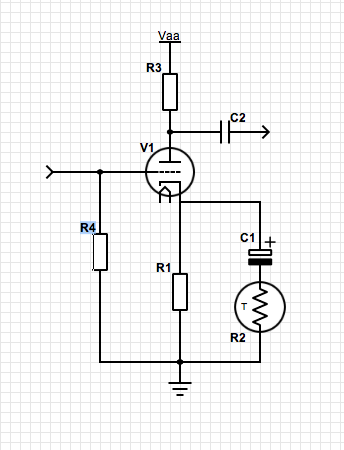

Har försökt fundera ut hur man skulle kunna implementera kompression runt ett rörsteg, kanske andra steget. Det finns ju en del exempel på nätet där man lägger en LDR som gallerläcka eller som feedback-motstånd och lyser upp en lampa/diod med hjälp av signalen på ett eller annat sätt. Någon som labbat med optiska kompressorer? Hur styrde ni LDR:n?
Kom att tänka på en lösning som jag inte sett någonstans så antagligen finns det hinder för den. Antagligen för att man inte hittar den optimala delen för ändamålet, alltså i form av en låg kallresistans med passligt hög (och lineär?) PTC (postiv temperaturkoefficient). Lösningen skulle i all enkelhet kunna se ut som i schemat nedan. Ju större signal katodkondensatorn shuntar mot jord desto varmare blir thermoresistorn R2 och resistansen stiger pga PTC. Således mer av "feedback" på katoden vilket leder till större headroom in och mindre gain ut. Kompression alltså.
Jo det finns PTC-thermistorer men trots sökande hittar jag inget jag tror fungerar det är ändå ganska små strömmar vi pratar. En vanlig lite glödlampa då? Tja dom har visserligen ofta en kallresistans på några tiotal ohm men resistansen under drift är inte vanligtvis så hög den heller. Ca 300 ohm hos en 24V 2W julstakslampa och det med 83mA genom filamentet. Hittade visserligen en 30V, 20mA lampa vilket skulle innebära att resistansen med 20mA genom den skulle vara 1500 ohm. Kallresistansen har jag ingen aning om men den är väl högre än vanligt den med men den kunde kanske funka lite ditåt iaf.
Någon annan komponent med PTC som jag har förbisett?
Tacksam för all input och synpunkter!

Vid ett par tillfällen har jag använt analoga optokopplare - en lysdiod och LDR i samma kapsel - både till klickfri kanalswitch i higain-stärkare och som tremolo/amplitudmodulator. De har "vanilg" lysdiod som ingång, så jag tror de är lite enklare att handskas med än lampor. När jag senast köpte sådan från ELFA (säkert flera år sedan) fanns det bara en sort, men nu har de utökat till fyra olika. De finns i kategorin analoga optoisolatorer:
https://www.elfa.se/elfa3~se_sv/elfa/in ... isolatorer
De verkar skilja inbördes med avseende på av- och på resistans, samt hur snabbt de kan växla. Kanske något värt att labba med?

Jo jag har en del optokopplare och LDR att labba med. Men hur ska jag driva lysdioden? Jag tänker mig kunna ta utsignalen till en source follower -> likrikta och rakt av driva LEDen med pulserande DC. Kunde fungera? Vill man ha långsammare attack och release kan man väl sätta ett RC-filter efter likriktaren?
Någon som tror att iden på schemat kunde fungera med någon magisk komponent?

Utgå från vanlig tremolo med fotoresistor. Istället för en oscillator tar man t.ex. "magisk öga" att lysa på fotoresistorn. Magiska ögat styrs med likriktad och glättad ljudsignal. Lite experimenterande med tidskonstanter hos glättningen krävs för att få det att funka tillfredställande. Ser coolt ut på köpet.
