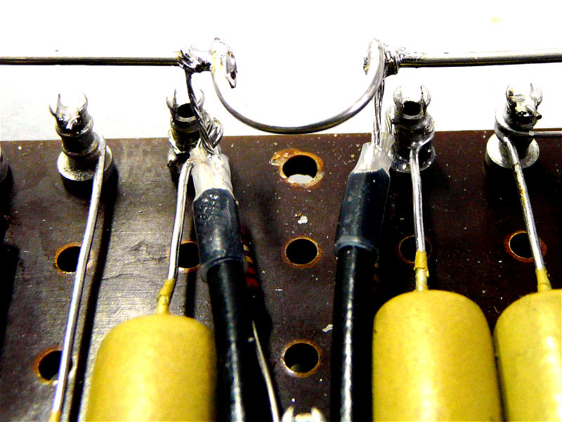

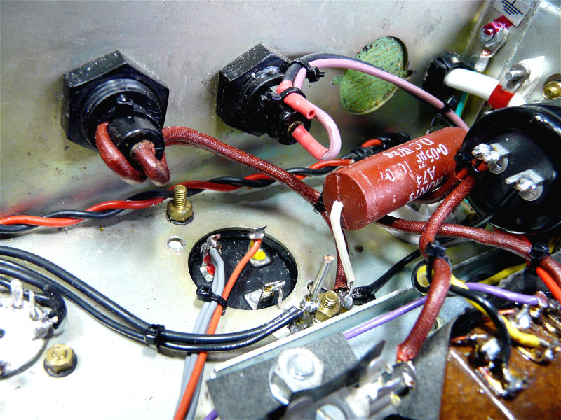

Håller på och renoverar en gammal JMP/Tremolo som under åren har blivit utsatt för diverse kirurgiska ingrepp och reverseringsförsök. Det blev att riva ut inälvorna och bygga upp den från grunden igen.
Bland diverse kallödningar, fritt hängande sladdar hittade jag denna tidinställda bomb:
Tydligen byttes ursprunglig dubbelelektrolyt mot ny med större diameter.

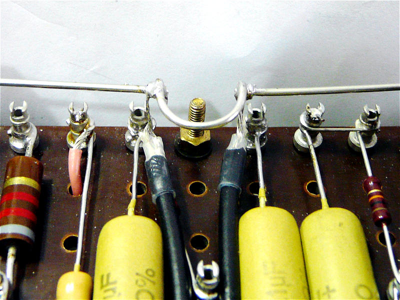

Nåväl, bombens frilagda utlösare med tidsfördröjning ser ut så här:
Sånt här är snudd på kriminellt och den som har gjort detta bör få lödkolven konfiskerad på obestämd tid..

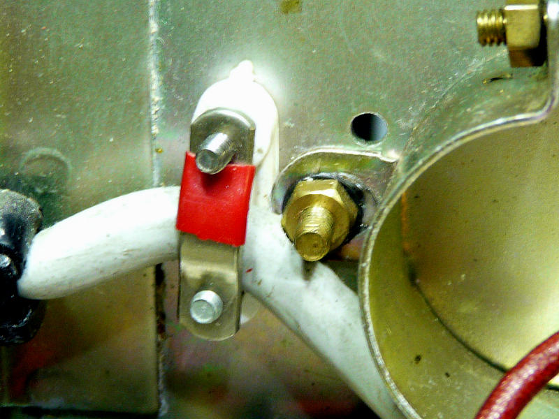

Vidare misstankar riktades mot den andra burkelektrolyten, det kliade i blindtarmen om man så vill.

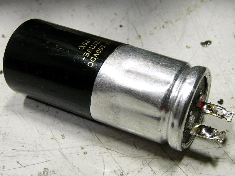

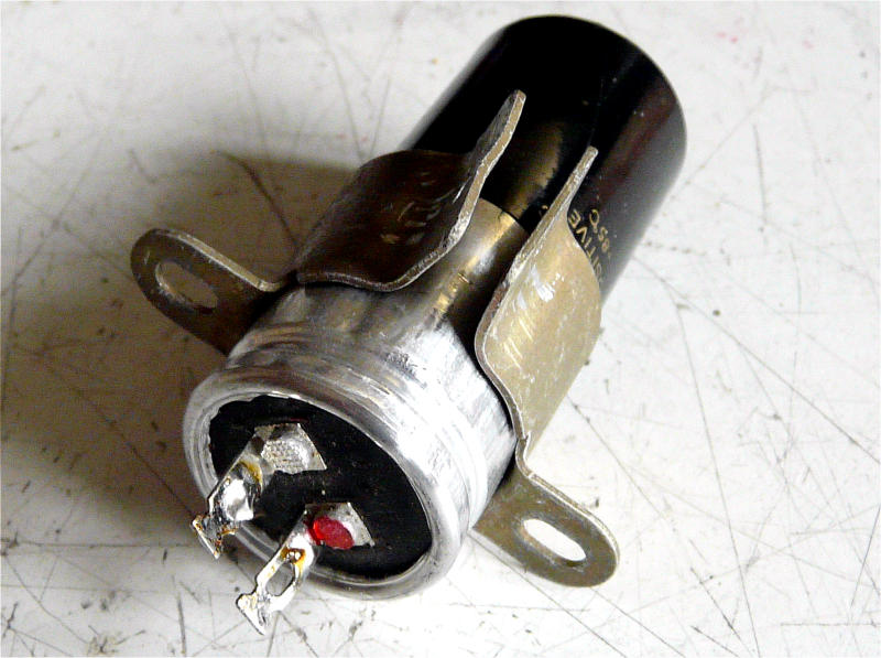

Det är något skumt med den

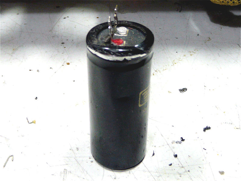

Mycket riktigt visar det sig att den klämdes åt av monteringsklämman till den grad att den fick flera djupa bucklor. Innan ngn säger ifrån: det finna vissa elektrolytkondensatorer med jämnt fördelade inpressningar i höljet från fabriken. De här är inte det.
Nästa anhalt: återvinningsbehållaren.
Sådant gör mig rent sagt skitförbannad. Har man inte hum om elsäkerhet, kan inte hantera komponeter korrekt och är klant på att löda så skall man inte ha händerna i andras förstärkare.

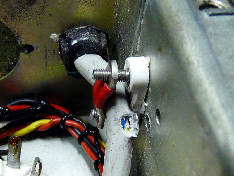

Har dom borrat eller är det muttern som mosat? :/
02 Feb 2013, 21:48
Joined: 27 Dec 2007, 23:30
Posts: 2735
Post Re: Snudd på kriminellt
Se bild 2. Brickan under muttern nöp i sladdens mantel och skar igenom. Det finns dubbel uppsättning hål för monteringsklämma för olika diametrar på elektrolytarna. De hålen ser ut att vara fabriksstansade.
Den elektrolyt som satt där är inte fabriksoriginal, det är en Ruby Gold Cap 2x50uF/500V med datumkod 0844 (2008 vecka 44)

Det säger bara en del om Marshalls montörer från den tiden...
I det här fallet är det en utbytes TAD kondensator, man kan se tydligt hur bucklorna passar ihop med monteringsklämman. Man blir fundersam när man läser i tillverkarnas applikationanvisningar att en sådan burkelektrolyt bör kasseras om den tappas i hårt golv och sedan ser denna omilda behandlimg.

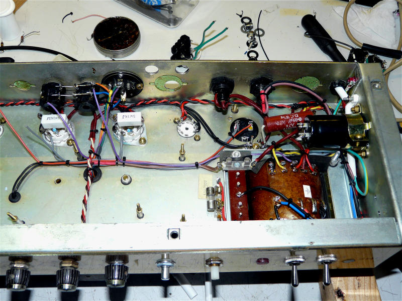

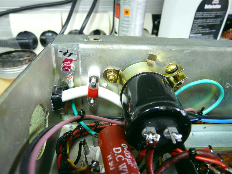

Ny nätsladd installerad, notera anslutning av skyddsjord.
Ny 1:a elektrolyt, genom att singel och dubbelburk bytte plats blev det direkt tryggare och lite glesare runt nätsladdens infästning.
Allmänt rengjort i chassiet, en ansenlig mängd överflödigt lödtenn borttaget. Varför envisas så många med att gjuta in allt i lödtenn istället för att löda?
Även en del av gamla sladdar hade skadad isolation pga närkontakt av 4:e graden med lödkolven. Det blev ny kabelstam, det blir givetvis brumfri jordningschema också.
Separat B+ säkring tillkom efter 1:a glättningselektrolyten. Då denna säkringshållare sitter lite nära transformatorbulten så fick den ett överslagskydd av silikonimpregenerat transformatorpapper.
När man talar om effektiv jordning så nämns en 2m lång koppar eller järnstav i marken. Här får en silverpläterad kopparpinne räcka. Silvret gör att vampyrerna håller sig borta. Märk också fästning av kablar till säkringhållarna i bakre panelen.

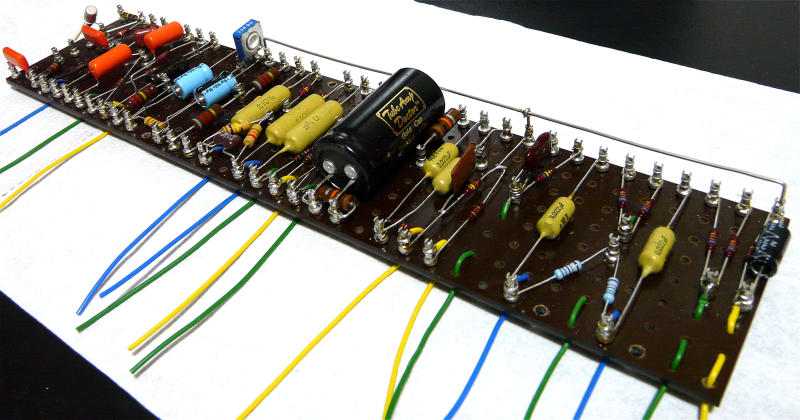

Rehabilitering fortskrider med ny komponentplatta. Återanvände de alla senapstuber, en del resistorer ersattes med NOS tidskorrekta vinröda Beyschlag, de första 2 kolamassa anodresistorer ersattes med högstabila metalfilm. Det är ett märke med ett namn som är en riktig tungvrickare så de måste var riktigt bra. P.s.s som en riktigt fin single malt whisky skall ha ett outtalbart namn.
Anslutningskablar är utbytta men behåller ursprunglig färgschema.
