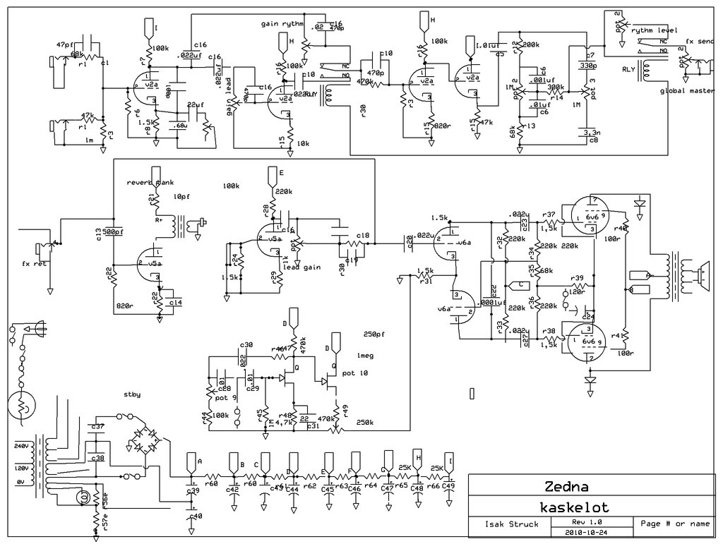

ja som sagt, hur kan man steglöst skifta (stegvis kan funka med.. men gärna flera steg än ett)
mellan allt från pyttevärden a la marshall till mesaboogie mark 1/fender storlek på densamma..
bifogar ett schema mest för att förklarar hur jag menar, inte för att jag tror det är så enkelt..
syftar på ingångssteget..
i övrigt är det mest en skiss, med diverse outredda trådar. reverb mix är inte lead gain heller..:)

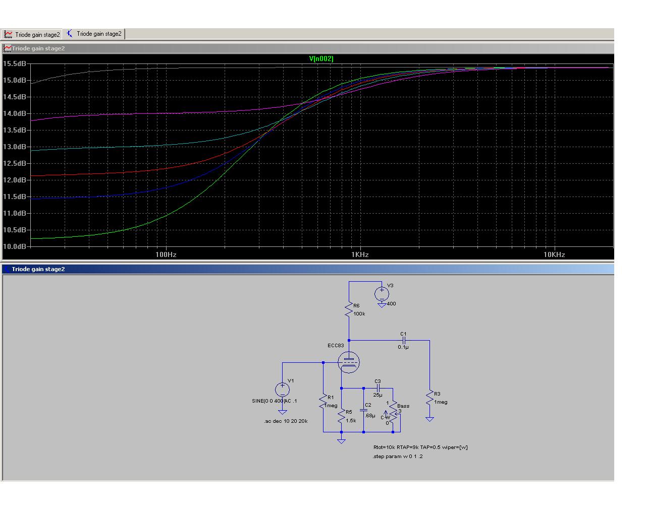

Här har du en simulering i LTspice som visar variabel basavrullning med en pot som i ditt schema ovan. Vill du flytta avrullningen i frekvens måste du nog switcha mellan kondingar.
Basscut.JPG [127.5 KiB]
/Stefan

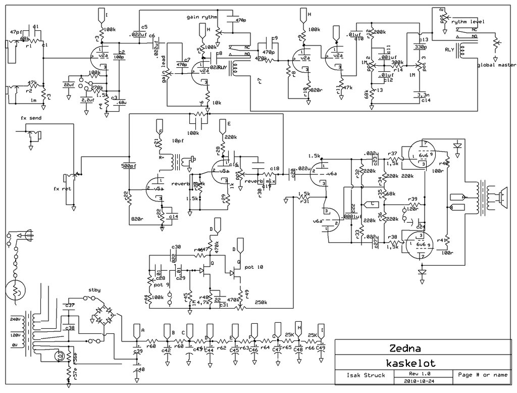

intressanta synpunkter, bra jobbat med diagrammet där! det verkar ju som att det ger mer variation att switcha mellan olika kondingar än att balansera två olika kondingar med en pot (men en kombination av en pot som dämpat och en switch hade ju varit kul..och omständigt).
hittade denna lösning på switch (första steget) på nätet, kanske vad några av er syftade på lite.
