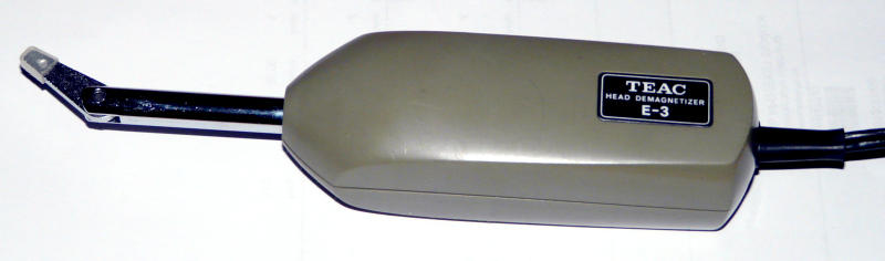

Den där är "understyr" och kan faktiskt göra mer skada än nytta.
Polspetsen är naken metall - man skall aldrig lägga naken metall an mot tonhuvudets spalt.
Modda den så den blir användbar och ofarlig. (Du vet väl numera vad "modda" innebär :?: :P )
Täck polspetsen med ett skikt smältlim eller liknande.
Om det är en sån där momentan knapp så säkra den i till-läget när du skall använda prylen.
Med strömmen påslagen närma spolens polspets långsamt mot och förbi tonhuvudets spalt 2-3 gånger och sedan dra det undan lika långsamt.
Om man gör som det ibland står i vissa instruktionlappar dvs för polspetsen mot tonhuvudets spalt och sedan trycker några gånger på till/från knappen så får man en ganska välmagnetiserat tonhuvud. Tänk häftig magfnetfältspuls vid ström till och frånslag.
Så här ser min ut, notera den böjbara och hattförsedda polspetsen.

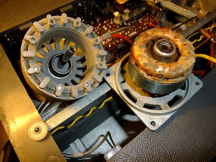

Här är en bild på min echocord mini motor isärplockad. Det visar sig vara en mycket enkel konstruktion. Kanske därför den håller så bra. Den roterande delen av motorn har en axel vars ände vilar på en stålkula. Stålkulan ligger i en urgröpning på det vita plastlock som man kan se på baksidan av motorn. Där fanns även en packning, bricka och låsbricka. Packningen var helt söndervittrad och där fanns ingen olja kvar. Själva axeln hålls även på plats av glidlager i statorn. Detta är också en papst motor. Men motorkondingen är endast på 2uf och motorn går på en högre spänning än de ekon som har 48uf 42V. Misstänker att designen är den samma i övrigt.
/Nicklas

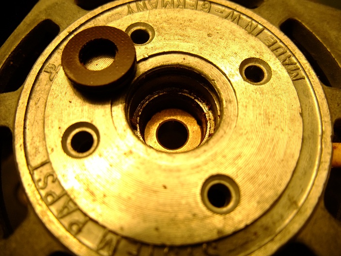

På baksidan av statorn där det vita plastlocket sitter fann jag även ett gäng brickor. Först två i metall sedan 2 bruna i något fibermaterial. Dessa var glansiga och hade lite olja kvar på sig. Längst in där brickorna suttit är det tre små hål utmed kanten. Man kan nog se ett eller två av dem på bilden.
/Nicklas

Post Re: Motorkonding Dynacordeko... Var få tag på???
Papst e bra skit. Ngt vi använder oss av även inom räsercirkusen.
Mitt bidrag så.
Det jag hunnit kika på och konstatera e att motorn arbetar i samtliga hastigheter. Bandet följer med. Det lyser i samtliga rör :lol:
....to be continued....
