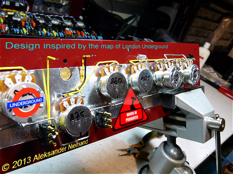

Lite bilder blir det bara, ingen långradig novell :mrgreen: :wink:

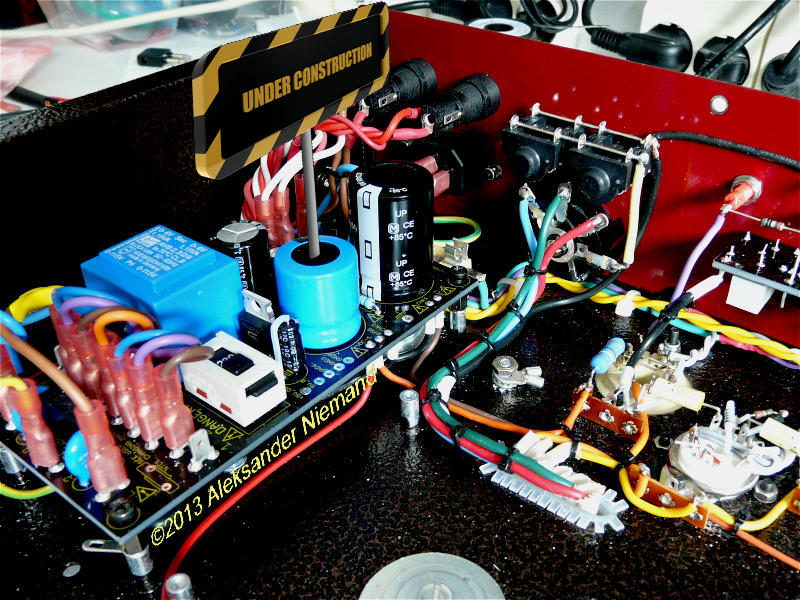

Jag får ofta frågan varifrån jag hämtar inspiration...
