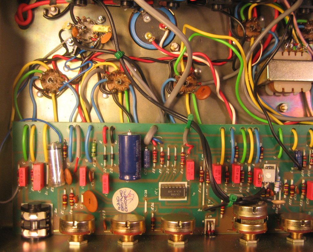

Här är en återkommande förstärkartyp som får dioddisten bortopererad:
