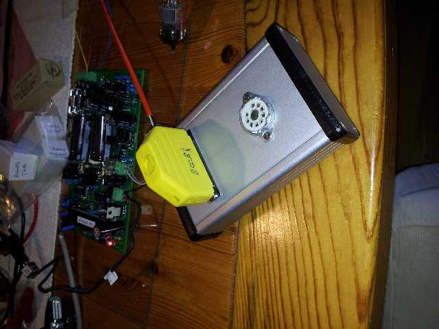

Post Re: Ny modern rörprovare / curvetracer på gång
Nu är kortet igång och kalibrerat. ELFA nästa för passande burkar.
(allt lött med 60/40, här skall inga tin whiskers sabba grejorna)

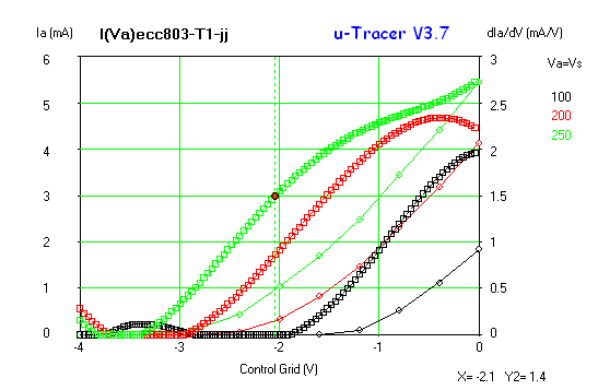

File comment: anodström + transkonduktans för en av trioderna

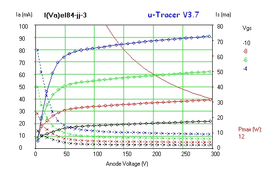

Första adaptern klar, testat att mäta upp några el84

De senaste pentodkurvorna ser bra ut men jag är lite misstänksam mot transkonduktanskurvorna du fick tidigare för trioden. Kan man få ut rådata från den manicken?
jo, det kan man.

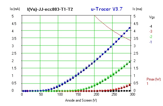

Är rörkurvor intressanta för köpare av rör ? Finns det applikationer då man MÅSTE HA lika trioder ? Eller specifika värden ?
Jag försöker fundera på om den kan göra rörförsäljningen bättre / intressantare. Det tar 5 minuter att mäta upp ett rör + admin tid att hantera resultaten ( printa ut? Lägga upp på webserver ?), något som knappast "lönar sig" för mig. Finns det köpare som tycker att det är värt något ?
Vad jag sett är den mycket avslöjande om man kikar på gamla rör, men de tänker jag inte syssla med ...
Jo, genom att rita in belastningslinjer och bestämma arbetspunkter grafiskt kan man med lite träning se ganska tydligt hur förstärkarsteget kommer att dista och klippa. 2:a och 3:e övertonens nivå kan då uppskattas ganska noga. Så även om jag ensam om det så vill jag kunna ta ut kurvorna och helst i ett format som kan matas in i räkneark och där fixa till kurvpassningen.
De är också bra att ha vid jämförande lysningstester :mrgreen:
Dessutom kan man på några snabba minuter identifiera rör märkta med fel typbeteckning :shock:
