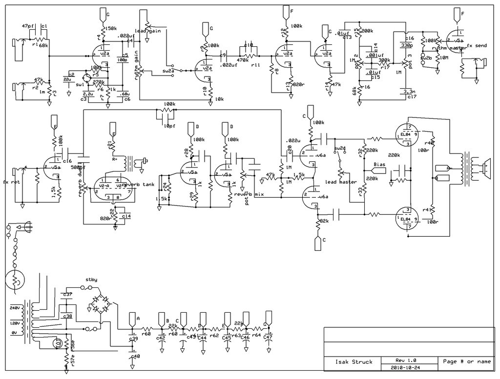

voltage dropping resistor=preamp sag?
Joined: 15 Sep 2012, 14:30
Posts: 323
Post voltage dropping resistor=preamp sag?
i en tråd på nätet nämns att en dumblemodell använder en stor "dropping resistor" till preampen (22k) och att detta skall skapa kompression. stämmer detta och på vilket sätt. edit:jag förstår att lägre spänning får röret att dista tidigare men frågan är om spänningen påverkas av insignal något när dropping resistorn är så stor? drar det ner volt på preampen vid hårt anslag, som ett slutsteg som pressas, eller hur funkar det?

Post Re: voltage dropping resistor=preamp sag?
men sänker en extra stor dropping resistor spänningen konstant, så att spänningen på preampen blir lägre hela tiden, oavsett signal input?
eller kanske skapas det nån fördröjd effekt mer beroende på tillfällig insignal?
annars är det rätt ointressant för mig för jag vill ju att SIGNALEN ska få spänningen att falla och detta gör röret ÄNNU mer benäget att dista, förutom att insignalen är högre. en förstärkt och dynamisk signalkänslighet alltså, så som man upplever det i ett slutsteg.
20 Sep 2013, 13:21

har svårt att hänga med i allt, men är ni överens om att 1meg droppingresistor inte skapar nån sag i preampen så räcker det bra som bevis för att det inte är lönt att satsa på detta. SKÖNT för annars skulle jag behöva tänka om i mitt schema som ju dessutom låter PI vara med i leken, så då skulle droppingresistorn behöva sitta ändå därifrån och påverka hela resten inkl reverb om jag fattat det rätt. (om ni har faktafelspåhoppsbehov föreslår jag att ni går loss på mitt schema istället, där lär det krylla av det..)

fantastiskt, tack. intressant med biasjustering på preampsteget i fråga. på tex vibrochamp är ju biastremolot kopplat till ett preampsteg så det borde väl funka. sen är ju problemet i mitt schema att lead-kanalen byter sista steg till PI istället, så då får biasregulatorn hoppa över dit om det ska bli riktigt. (de tre switcharna i preamp/PI på schemat är en enda switch eg, styrd av relä)
du får jättegärna kommentera de största felen jag antar finns i mitt schema.
23 Sep 2013, 00:04
Posts: 323
jag har redan upptäckt ett par fel i PI, bytt värdena på katodresistorn och tailresistorn mot marshall 2204 spec, samt switchat värdena på anoderna..

...och så har jag glömt ta bort biasmatning när jag gjorde den till katodbias ser jag nu.
