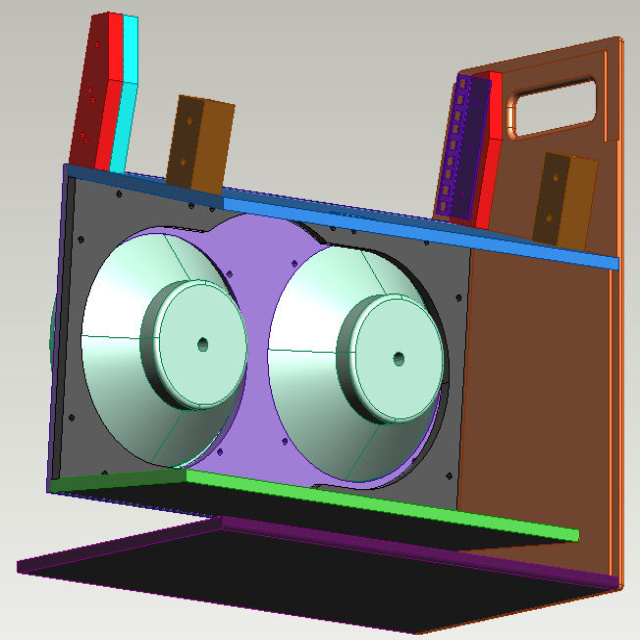

Post Re: O'Connors högtalarlåda
Racing wrote:
Problemet e att de e värdelösa för det vi håller på med eftersom gitarrförstärkare såväl som lådor inte SKALL vara rätt designade för att låta som vi vill.
När man har kommit fram till HUR man skall göra för att lådan skall låta somvi vill då blir den RÄTT designad för ändamålet för då har man satt upp ett antal regler. Fel blir rätt. :mrgreen:
Gillar man varken sluten eller öppen sopcontainer, och har för vana att gå sina vägar, då designar man en halvinverterad veckad tratt. Och så en variant av akustisk spridninglins framför, som på t.ex. Louder & More kombon. :wink:
Sådant är dyrt när det dessutom skall vara utbytbara högtalarbafflar för 1x12" och 2x10" osv. Det här låter astronomiskt mycket bättre än det mesta och det med bara en Jensen Tornado 12".... Den enda högtalarlådan som hitills kunde matcha det här var en Thiele bass reflex med 12" Scholz Sugarcone element. Den var dock dubbelt så dyr. :mrgreen:
Alex
http://www.anacon-tech.com
Zagray! - test & review

För hopsättning behövs fyra sidor som är kapade till samma mått (ju bättre man får till detta ju lättare blir resten) vitlim, träplugg, borr o tvingar.
Och nu skulle jag nog ha bilder:) nästa gång jag bygger nått ska jag dokumentera.
Överfräs använder jag endas när jag ska göra rundingen.
Ovan är menat låda man klär, om inte ja då blir det mer finlir.
Som kul grej att avslöja, så har jag en 2X12 låda i verkstaden , det är egentligen en "skitlåda" rent tekniskt = spånplatta, men jag moddade med THD öppning och celestion heratage högtalare.
Vad händer? jo 8 av 10 personer som testar sin stärkare genom den, hör av sig inom högst en vecka o undrar : vad hade du för element i din låda? :lol:
