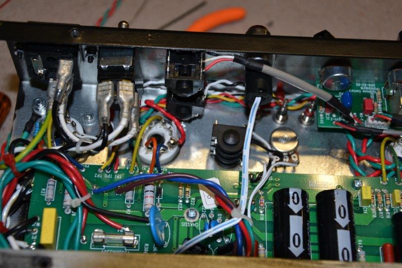

Post Epiphone Electar 1939 Century förstärkare brummar
Hej
Var o grävde lite djupare i Epiphone förstärkaren i kväll, med målsättning att få bort brummet.
Kretslösningen påminner starkt om Fender Pro Junior.
Dvs försteget har som vanligt två triodsteg ( anod 100K/katod 1.5K med avkoppling) med en volympot o en tonkontrollpot emellan. Fasvändaren (12AX7) är LTP och slutsteget har två 6V6.
Men till skillnad från Pro Junior så är det nästan omöjligt att få Electar att dista.
Brummet skapas i andra triodsteget , eftersom den brummar med konstant nivå även med volymkontroll i noll.
Tar man bort förstegsröret (12AX7) så försvinner brummet, vilket visar att brummet skapas före fasvändaren.
Vi lyckades inte hitta orsaken till brummet.
Men ni kan ju kolla på den bifogade bilden på innanmätet.
/Kalle

zven wrote:
ser ut som första elytens jord inte är det första som möter pt centertapp.... börja där.... ;-)
Hej Sven
Vilken kabel bedömer du är Nättrafons sekundärlindings "centertapp" ?
Om man har en 4 diodbrygga så brukar man ju inte ha centertapp.
Nu är jag osäker på de utspridda 4 dioderna gör..
De två gröna kablarna som går till 8A säkringen är väl glödspänning och går vidare som tvinnad svart o vit kabel(dvs glödspänning inte likriktad)
De två röda kablarna som går till 0.5A säkringen är väl anodspänning ("B+")
Den svarta som är tvinnad ihop med de röda kablarna, kan det vara "centertapp" ?
Blå o Röd tvinnat par är väl OT´ens anslutningar mot anoder på 6V6.
/Kalle

Post Re: Snabb test av Epiphone Electar 1939 Century förstärkare
du har glöd kabelage runt varje sockel förlägg dem ifrån huvudkortet enligt bild så reduceras brummet till en acceptabel nivå..
försök sen o kolla på CT anslutning den bör träffa första filterkondingens jord ingen annat skall kopplas i mellan
nu så sitter ct i en stjärnjord ca 6 cm från kondningen o en massa jordloopar kan bildas
hur jag fick tag i schemat :mrgreen: gav tillverkarn dålig kritik på en sida som dem har öppen för betyg vips så kom ett schema på mailen
dem har fått tillbaka mina åsikter också :mrgreen: o verkar som nån lyssnat där oxå :lol:

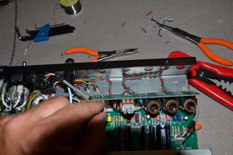

här ser du stjärnjorden o att svart kabeln sitter på fel sida om den... den borde kopplas in på första smäll på kondingen jord C32

Hej
Nu har jag o ägaren dragit om glödspänningskablarna runt ingångsstegen(V1)och faktiskt fått ner brummet ordentligt.
Jag drog kablarna så långt bort jag kunde från styrgallren på V1B (första steg) o V1A(andra steg).
Först då försvann brummet ordentligt, fick göra om dragningen 3 gånger innan vi var nöjda.
Nu är det i princip bara ökande brus man hör när man ökar volymen.
Kommentar; Det är känsligt hur man drar glödspänningskablar när glödspänningen är växelspänning (ej likriktad)..man skulle ju kunna tro att professionella förstärkarkonstruktörer visste det..
Kalle

Förstärkaren mjuknade precis sådär lagom i tonen. (Den distar lite, lite grand vid rimlig volym).
Från att ha varit nära att ge upp förstärkaren så tror jag nu att jag kommer få mycket nöje av den :D

ett svar på killen jag instruret om the golden rule
Hi Sven,
I shifted the black PT centre tap from P16 and soldered onto the C32 cap ground leg at the side of the chassis...the black wire just reaches that location.Amp is as quiet now as it will ever be.
Excellent thanks ,
Scotty

Nu har den där hamnat ute hos mig för lite mer mekande.
Jag funderar lite kring Gallerläckor och gallermotstånd på slutrören (6V6). Gallermotstånden är på 5,6 Khom, gallerläckorna är 100 Khom. Är inte 220/1,5 mer standard att använda? Schemat är ju allmänt märkligt minst sagt och jag har i nuläget rivit ner allt från ingången till fasvändaren.
I original ligger det 500 Khom respektive 280 khom i serie med ingången, en fast TMB följs direkt av en Champ tonkontroll och efter andra steget pressas allt genom en 500pF konding in i ett 220 Khom motstånd till fasvändaren. Hur tänkte man här?
Mekandet verkar lovande, men med en mycket enkel och neutral preamp finns lite hårdhet och pappighet (även genom en 2x12) som jag vill råda bot på.
Vad tror ni om värdena i fasvändaren?
Mer negativ återkoppling ( tex ner till 2,2K från 4,7k)?
Bosse

Hej Bosse
Tanken med Electar 1939 Century är är väl att göra en modern variant av Electar från 1940 talet.
Jag har hittat två scheman; 1940 ( med 3 st 6SJ7 o 2 st 6L6) o 1949 ( 1 st 5879 ingång, 2 st 6SL7 fasvändare o 2 st 6L6) . I båda fallen så är fasvändaren en Cathodyne/Concertina, båda har 3-ports ingången men ingen har negativ återkoppling.
/Kalle
