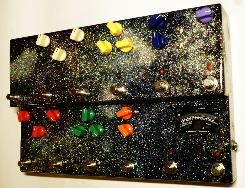

Ulfern wrote:
Pedalrekomendationer för att putta på en jcm800? Jag använder nu en ts mini 808 och det funkar hur bra som helst. Men... Det är ju kul att testa. Sd-1? Nån variant på sd-1? Något annat trevlig?
Det framgår inte riktigt vilken typ av jcm800 du har. Själv har jag en 4104, enkanalig.
Och jag använder en multipedal gjord av Jam Pedals.
Nedre rad v-h, Tubedreamer+,en variant av ts med en highgain switch.
Rattler, en version av RAT.
Dyna-ssor, en version av compressor inspirerad av Dynacomp och Rosspedalerna.
Summasummarum..en flerväxlad jcm800.
Så till din fråga, så skulle jag lägga till en compressor.
Den gör stor skillnad och är alltid på.
Hälsningar Petter.
