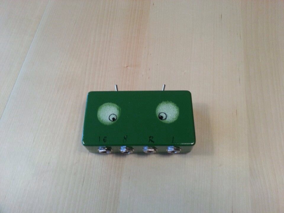

Jag har byggt en pedal för att koppla in 2 st 16 ohms element från min blackstar med möjlighet att välja 1 eller 2 högtalare. I läge 1 högtalare kan man välja vilken och i läge 2 är bägge igång. Detta medför att jag har en kavel från utgång förstärkare 8 ohm och en från utgång 16 ohm och sedan 1 kabel från pedalen till varje kabinett. Nu behöver jag inte koppla om sladdarna mer och det är möjligt att byta mitt under spelning.
Jag har valt 2 dip- switchar men man kan ju även ha fotomkopplare om man vill.
Jag är från GBG och har därför döpt den till Gedaj efter Star Wars.
Tyckte den såg ut som en liten Alien. :D

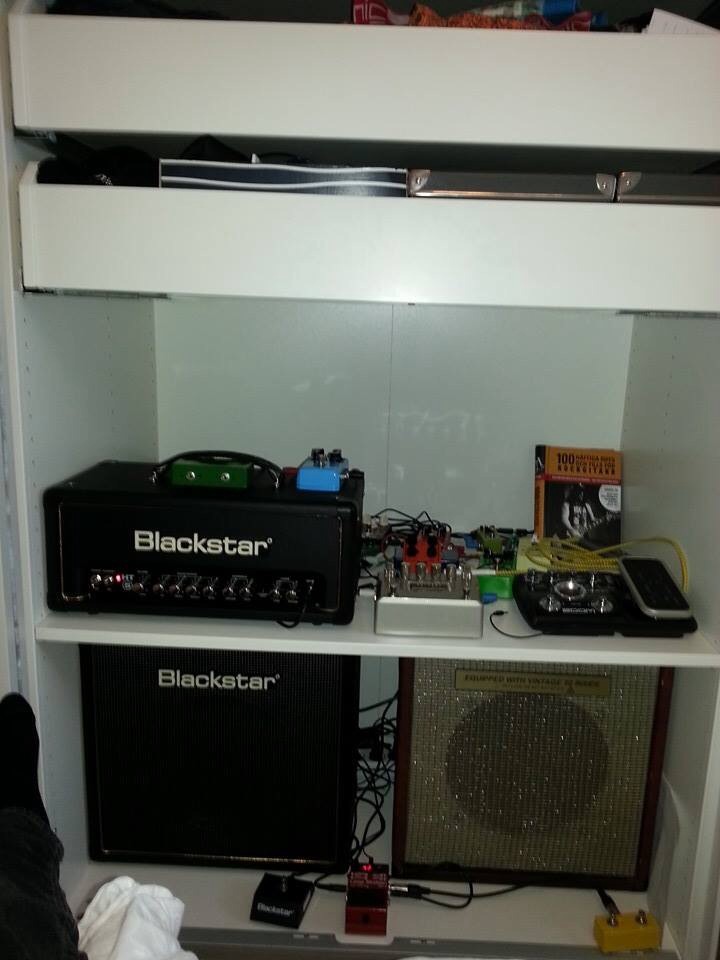

Så här ser min uppsättning ut.

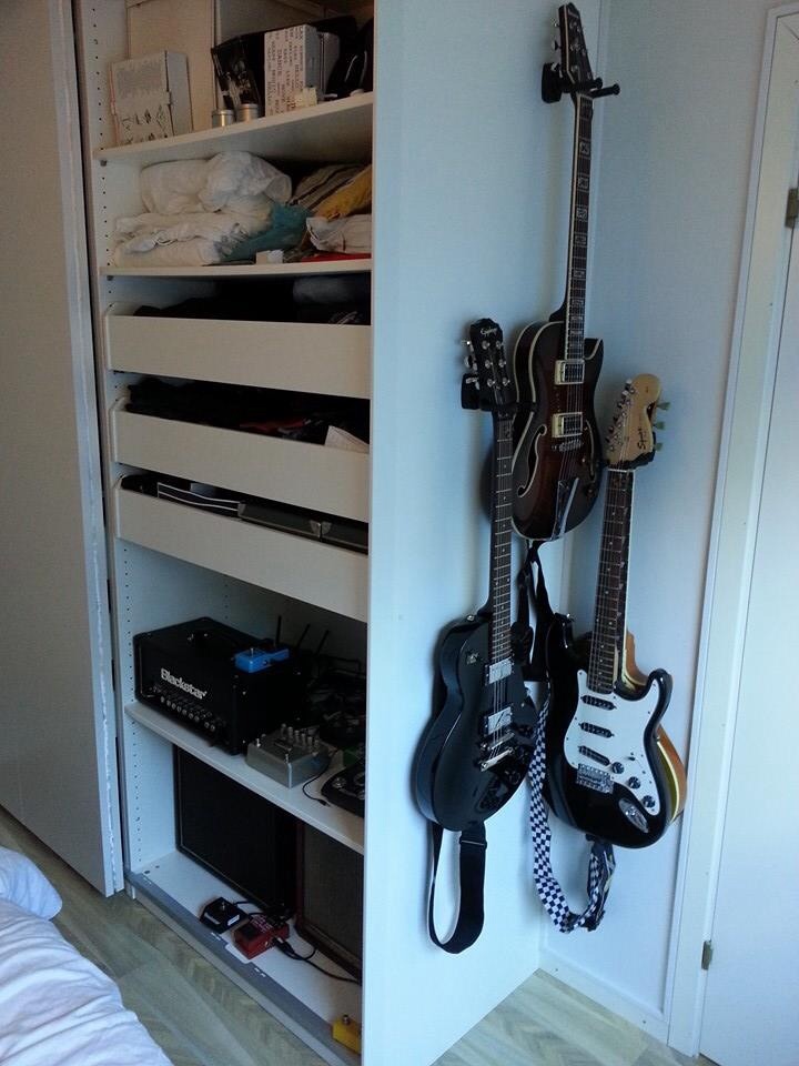

Compact living ver. 1
