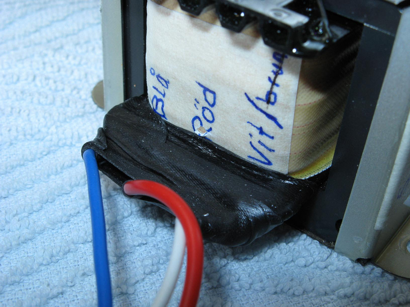

Post
Så här har jag kopplat:
Observera att du bör isolera anslutningarna på primärsidan (högspänning), men det skadar ju inte på sekundären heller. Jag använde krympslang + vulktejp.
Vill minnas att jag fick skifta plats på vit (brun) och blå kabel på primären eftersom det annars blir positiv återkoppling från högtalaren (om man har NFB inkopplad dvs), vilket ger rundgång med tjut som följd.
Jag har två utgångar på min, en för 4 och en för 8 Ohm. Hur jag har kopplat är skrivet på trafons sida, se bild. Kopplingen gjorde jag i enlighet med tips jag fått. Ett El84-rör lär ska belastas med ca 8000 Ohm. I efterhan har jag dock blivit lite osäker på om koppllingen är korrekt (men det funkar dock utmärkt). 8 kOhm tycks det vara över hela primärlindningen (i min koppling), medans ett rör bara borde känna av ena halvan (dvs ca 4 kohm). Men det där har jag inte forskat mera i än. Det kanske någon mer erfaren "rörmokare" kan reda ut?
