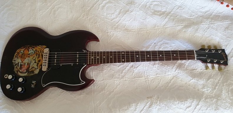

Jag "punkade till" en SG (nån av Gibsons billigare reissues) för några år sedan. Tog bort Tune-o-matic och stoptail och satte dit ett wraptail-stall. Enbart för lookens skull.
Det är lite meck. Man får vara noga när man mäter och borrar. Och så måste man ju plugga de gamla hålen.
Nu fuskade jag lite och satte dit ett sånt där wrapstall med justerbara klackar för intonering. Bara för att ha lite marginal. Självklart så ser det ju inte lika cool ut som ett riktigt wrapstall à la Junior, men den ser tillräckligt ballt ut för mig. Och den intonerar bra.
