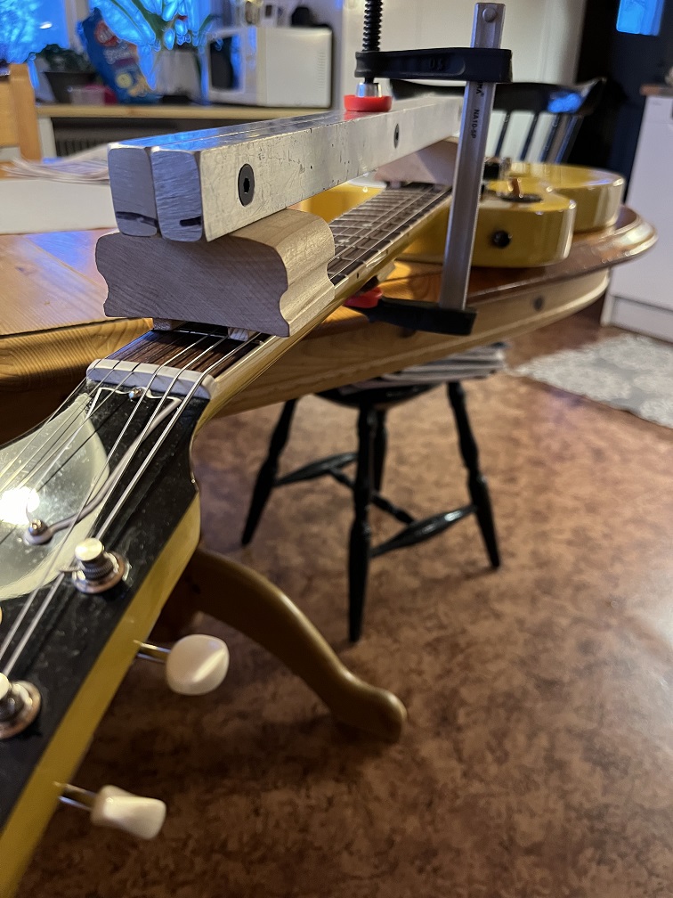

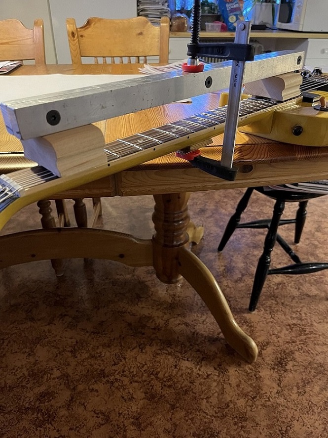

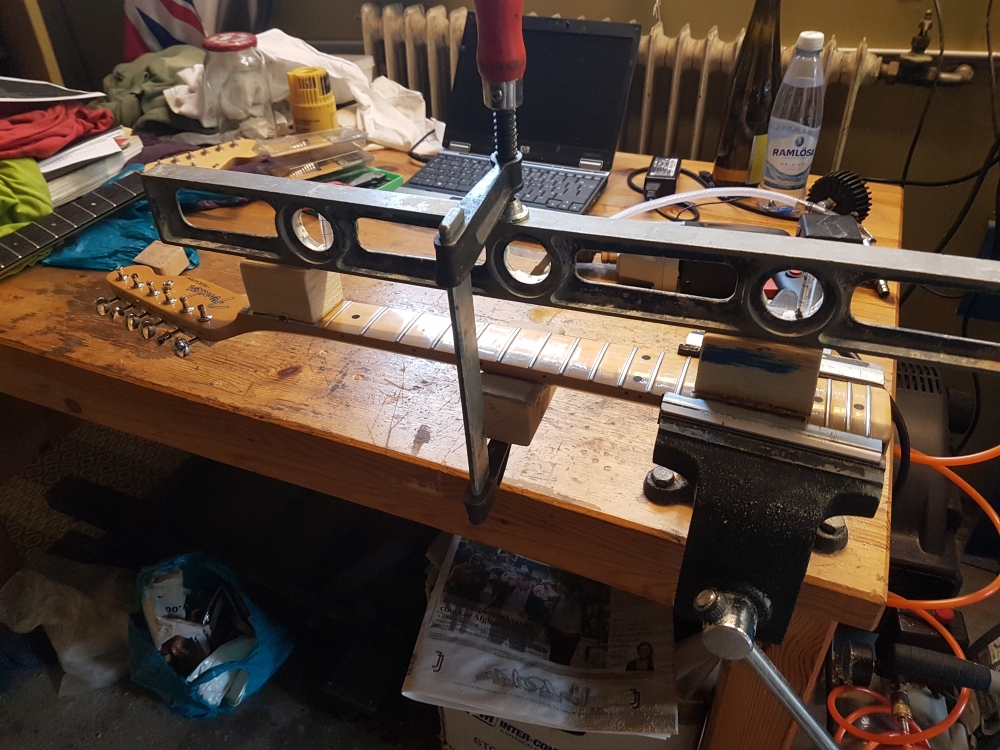

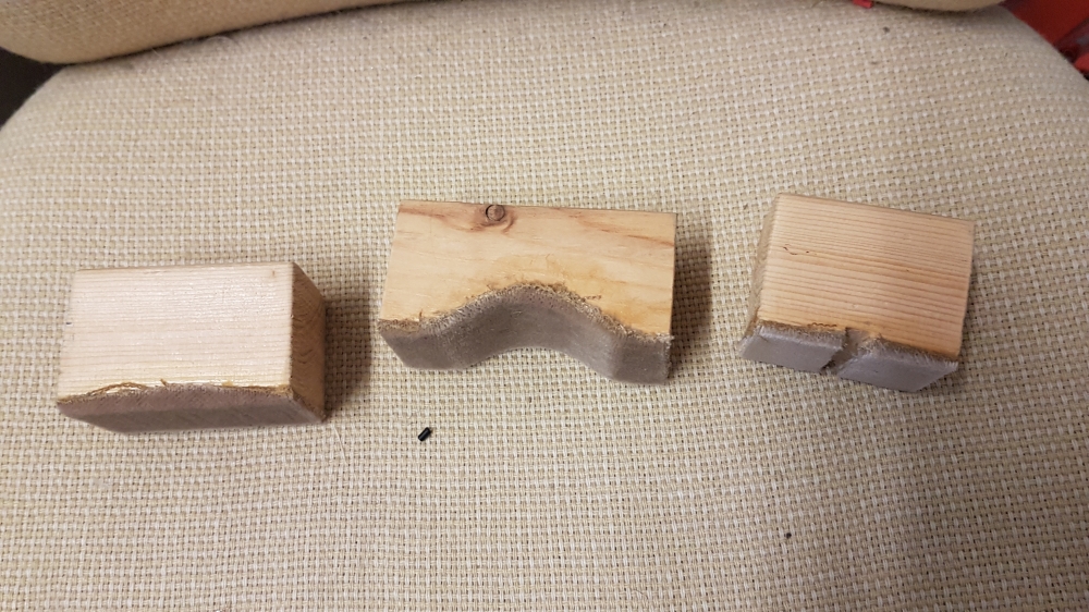

om du har tur funkar det med brickor men..
försök inte dra halsen rak med dragstången, utan sätt den i spänn först, gärna flera dar
sen drar man dragstången
ska försöka hitta bilder...återkommer
hittar inte mina bilder, men jag har gjort fina klossar
finns en bra film här:
https://www.youtube.com/watch?v=ZtKzL3n0fgc
bilderna:
tligen
26 Jan 2024, 15:09

Post Re: Storlek på brickor eller distanser till dragstång P-bas
"försök inte dra halsen rak med dragstången"
Otroligt viktig detalj, finns tyvärr jättemånga halsar som är skadade på detta sätt.
Har du en hals som haft en bananböj under en länge tid finns det ingen chans för en stackars klen dragstång att räta upp den.
Det enda som händer är att träet komprimerar i ändarna av dragstången och vips har du en hals som är ojusterbar.
Jag har gjort mina klossar lite annorlunda, limmat på stavar som passar mellan strängarna.
På det viset behöver jag inte plocka bort strängarna.
