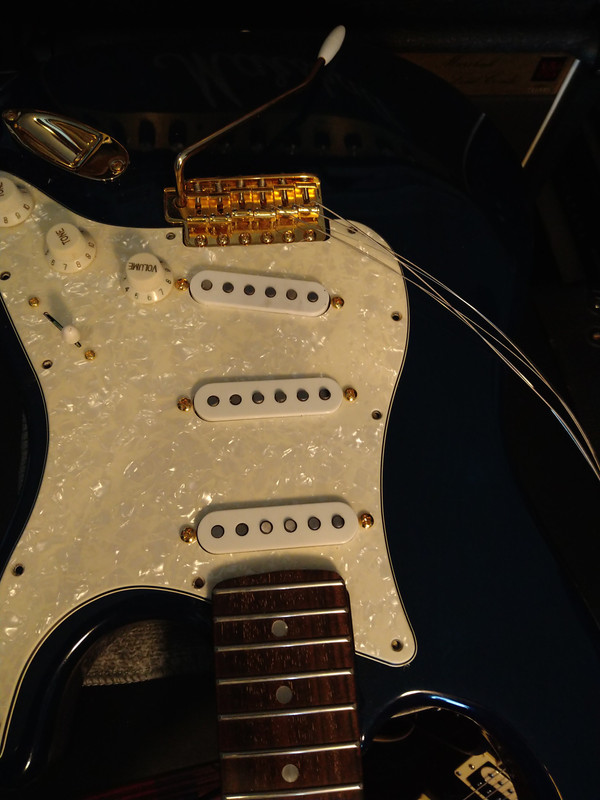

Ett påbörjat litet sommarprojekt för att få fram en strata med 100% pristine strata single coil ljud men helt knäpptyst under alla förhållanden
oavsett om den befinner sig nära värsta brumfältstrafon , lampor eller nätadaptrar etc.

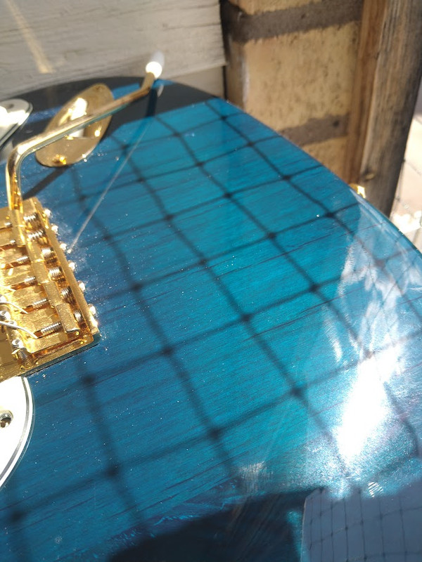

Gitarren är en ultrabillig aria legend strata från 1996. (tyvärr inte Marcel Legend/ESP fast loggan påminner) Tror jag gav 630:- för den. Kroppen är dock av al och
full tjocklek (1 3/4") och halsen med rosewoodbräda är av hög kvalisort och ganska bred. Möjligen kommer jag banda om den enligt andra preferenser
trots att banden eg är fräscha.

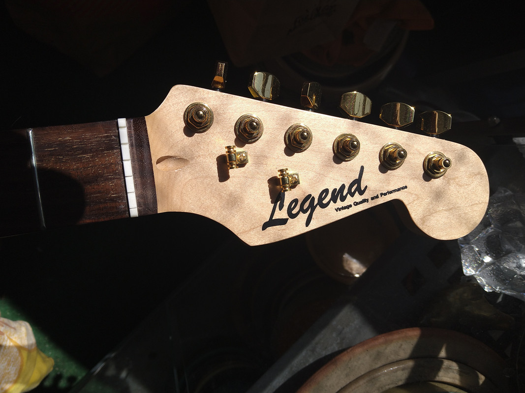

Hårdvaran var dock rena rama skräpet så jag har ersatt med guld hardware låsbara stämskruvar etc. Eg lite för mycket bling bling för min smak men gitarren hade exakt samma safirblå "see through" som de där gamla Squier protone stratorna från samma år så jag går lite för samma look. Inte så bra bilder tyvärr. Kattnät som skggar etc.
Fö tror jag att ariastratan är väldigt lik de squier "traditional series" som bara fanns ca 1996. Samma fabrik? Det här är ju aria efter att matsumoko stängt ner så Korea eller Kina.
Har borrat om för vintage stall.
. Fn ett fullstort mässingblock som jag bara hade liggandes.
