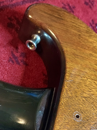

Överknoppen från framsidan:
Överknoppen från baksidan, samt att det gamla hålet syns tydligt. Det är ju stor skillnad på placeringen, om axelbandet sitter mitt på baksidan av halsen vill gitarren hänga utåt om man inte håller in den till kroppen. Är likadant på min SG, vill falla utåt.

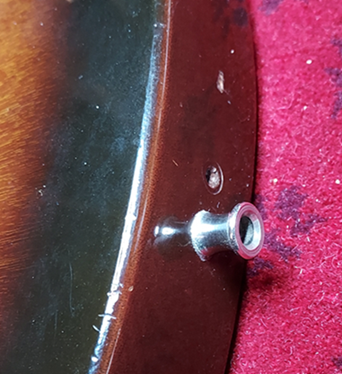

Nedre knoppen samt den tidigare placeringen. Jag skrev fem centimeter, men det är fel, det är 1,5 cm som knoppen flyttats. (Misstog mig tidigare på lackmärket en bit bort). Känns som marginellt, men det har troligen en positiv effekt.
