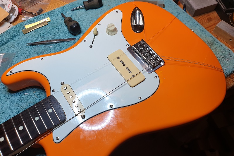

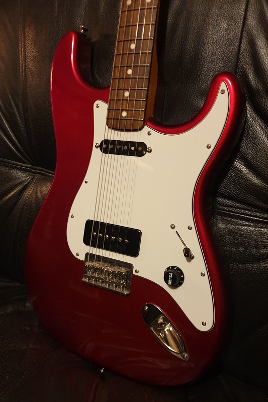

New Pickup day!
Har på senare tid roterat lite till P90 mickar. Detta samtidigt som jag mer och mer irriterat mig över den lite jobbiga 'vassheten' i mina traditionella P90-mickar. De flesta av de klassiska P90-mickarna är ju (som bekant); utrustade med dubbla Alnico V magneter. Har en längre tid kollat efter alternativa P90-mickar, med tunnare lindning + Alnico II magneter. I princip samma kriterier som jag föredrar i PAF-mickar. Hittade en tillverkare vid namn Mr Glyn's pickups i Nya Zeland; som erbjöd en lågt lindad A2 P90-mick: Cool 90. På tillverkarens hemsida hittade jag ett YT-klipp av Brett Kingman på micken i Dogear -format. Det fanns ett ställe i klippet som kära brett inte hade sin jobbiga dealy -effekt påslagen; där jag tyckte micken lät FANTASTISKT bra! Glyn Evans verkade dessutom vara en hyvelns bra snubbe; som inte hade några problem att dessutom bygga mickarna efter speciella, personliga önskemål. Efter en tids övervägande + velande beställde jag två styck bridge mickar till två av mina egen byggda Custom Strator.
https://mrglynspickups.com/ (Hemsida)
https://mrglynspickups.com/2022/10/21/cool-90/ (Mickmodellen)
https://www.youtube.com/watch?v=vHufHYiAdxc&t=44s (Sound sample)
Mickarna dök upp hemma med nästan perfekt timing -efter att jag varit och ränt runt lite i Sverige och Finland i ca en vecka. Imorse var jag och hämtade ut mickarna på mitt lokala utlämningsställe. Det blev raka vägen hem och montera + köra lite behövlig TLC på mina två Strator samtidigt.
Har bara hunnit med att montera mickarna i båda gitarrerna idag. Imorgon blir det att åka ner till repan och kolla vad dessa mickar verkligen går för. Återkommer som vanligt med en rapport på detta.
