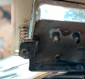

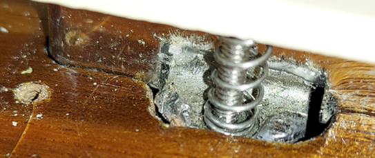

Bilen nedan illustrerar detta med sugpassning, ännu mer på sidorna. Det är inte bara att lyfta i miken, lite lirkande krävs.
Det avklippta benen, först vek jag ut dem rakt ut och klippte av själva gänggången. Gjorde ett litet V i den resterande biten på miken, och lödde fast gänggången på undersidan.

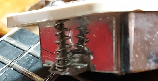

Sidovy på benet, V-et som jag klippte syns samt lödtenn. Fjädrarna klippte jag av på mitten ungefär.

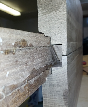

Här har jag lyft bort den ena kroppshalvan, så man ser hur lång tenon är. Den går ända tillbaka till stallmiken. Även botten kommer att fräsas ut för svajfjädrarna. Varför jag gör en så märklig lösning i stället för genomgående hals, som är mycket enklare är att jag vill ha det snygga träet på toppen intakt.

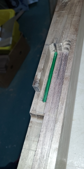

Här är även halsen urlyft, så att halsfräsningen syns. Det gröna sugröret är för att inte den kanal jag fräst för mikkabeln ska sättas igen av lim. Sugröret kommer att bli avfräst i båda ändar i mikkaviteterna.

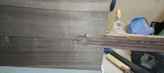

Efter att ha byggt på hus i Skåne och polerat båt tog jag mig tid att äntligen göra lite såg och borrarbete!
Halsinfästningen har jag fått till med tajta och bra toleranser, så då är det mer handgripliga saker som gjorts. En dryg timmas arbete, och det syns verkligen att det har hänt något! Kul!

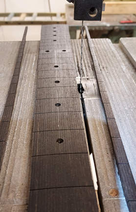

Först borrade jag greppbrädan för abalonedots, 6mm. Gjordes med pelarborr förstås.
Sedan sågade jag formen på brädan på bandsågen. Det är lite marginal att slipa på sidorna. Greppbrädan är välvd från leverantören, compound. Ska slipas till något så att fräsränderna inte blir så synliga.

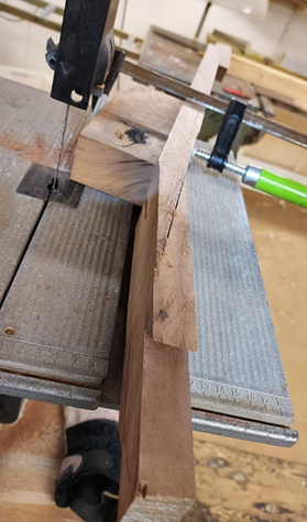

Huvudvinkeln sågades också på bandsågen. Satte fast ett stöd med en tving på halsämnet så att det blev 90 grader. Lyckades ganska bra med det om jag får säga det själv. Den bortsågade biten ska sättas undertill på halsen för att förlänga huvudet. 10 graders huvudlutning, detta hämtat från gitarrbyggarbibeln Make your own electric guitar av Melvyn Hiscock där han bygger en strattaliknande gitarr med svaj och denna lutningen.

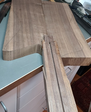

Sågade ut formen på halsen också, här är halsämnet med brädan lagd uppepå.
Sågade ut kroppen med, bandsågen blev verkligen toppen med nytt blad och rengjorda och justerade hjul!
Kropp och hals samt bräda ihoplagt!
/Lennart

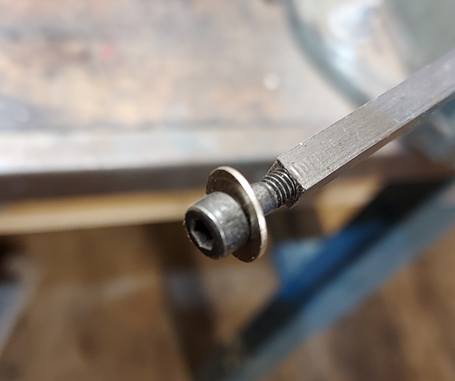

Dragstångsfix!
Jag har en egen variant på dragstång, fyrkantigt kilstål 5x5 mm. Det använde jag på den förra gitarren, och det har fungerat alldeles utmärkt.
Justeringsskruven är en M4 med insexhuvud. Det är "brodern" till den skruven som sitter i den 45 år gamla gitarren, jag köpte en skruv i reserv...
Stången installerar jag alldeles rak, en cm ner i halsen med en 5 mm list över gjord i samma träbit som resten av halsen.
Detta att inte ha en böjd dragstång har jag inte hittat på själv, läste det i slutet av 70-talet i typ Guitar Player etc. Tanken är att se halsen och kroppen som en enhet, inte halsen separat från kroppen. Då blir det mer logiskt att tänka sig att spänningarna går längs hela strängens längd, inte bara över halsen. Om man då enbart korrigerar reliefen med en böjd dragstång kommer det att byggas in svängda former mitt i spänningen mellan stämskruv och stall. Risk för diverse humpar och annat konstigt.
Den gamla gitarren har en väldigt stabil hals, så normalt är dragstången knappt åtdragen. Nu tyckte jag härom dagen att det var lite väl mycket relief, justerskruven var helt lös. Efter att ha skruvat in så pass att skruven "tog" drog jag ett kvarts varv, sedan var det som jag vill ha det, typ 0,2 mm. Ett lätt tryck på halsen för säkerhets skull i den riktningen jag ville ha den gjorde att stången rörde sig med ett litet ljud. Den stången har nog en hel del lim på sig, gjorde lite annorlunda vid bygget då.

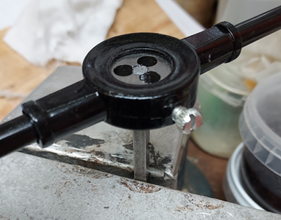

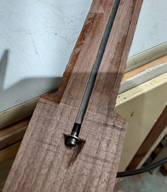

Här är justerskruven installerad, jag borrade ett 3,2 mm hål i änden på stången och gängade med 4 mm gängtapp.

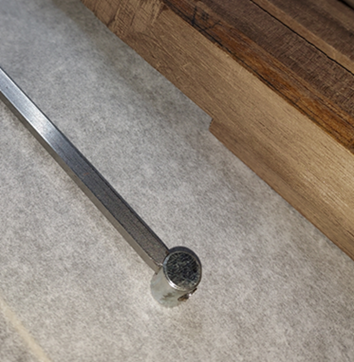

Ankaret för dragstången funderade jag på, såg en YT-film där en kille använde en mutter liknande IKEA-mutter, och det skulle ju funka...
Filade den fyrkantiga stången rund på ca en cm, och drog några varv med gängsnittet.
Muttern på plats. Jag tog en dutt Locktite på muttern när jag installerade den, vilket egentligen är onödigt, stången kan ju inte röra på sig. Nu är ju ytan rund på muttern, och skulle kunna ge en "klyvande" kraft. För att motverka sådana eventualiteter tryckte jag "filén" väl mot muttern så att kraften framför allt ska hamna där. Den lilla kraft det blir, om denna gitarren får lika bra halsfunktion som den gamla.
Här syns justermuttern och stången på plats. Det ska som sagt en 5 mm trälist uppe på det som syns på bilden.
Efter detta har jag limmat dit listen, och satt halsen i lätt spänn upp och ner så att eventuellt lim inte ska kunna rinna ner på dragstången. Listen sticker ut ca fem mm, det är den halsen vilar på. Ska troligen hyvla bort det i morgon! Såvida det inte blir båtmastning...
