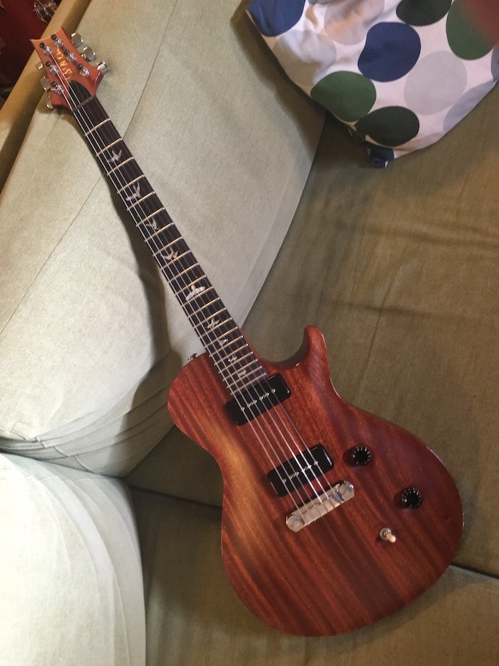

Gitaren i fråga är en PRS Singlecut Soapbar Standard, d v s en en helmahognygitarr med P90 och den låter väldigt likt min Hamer Special P90 som har samma recept. (Jag hade faktiskt en tredje gitarr med samma recept, som jag sålde till en Bojare för ett tag sedan).
Hamern låter lite mer som jag vill att en P90-gitarr ska göra, så PRSen blir över. Men den känns väldigt bra att spela på så jag tänkte att den kunde få en ny röst mitt emellan P90 och PAF, utan att jag behövde fräsa i den och då känns minihumbuckers som rätt väg att gå. Det skulle kunna bli en spännande och användbar gitarr. Den är jättebra på alla sätt, så det vore kul att göra den lite mer användbar.

CarlM, jäkla snygg PRS! Jag har alltid varit svag för Gibson Firebrand och liknande utseende, och på bilden drar din gura åt det hållet tycker jag.
Tack. Modellen är ovanlig och tillverkades under mindre än två år (2006-2007). Paul Reed Smith är ju inte så förtjust i brummande singel coil-mickar och den typiska PRS-köparen vill ha flammiga lönntoppar, så det var säkert ett genomtänkt beslut. Däremot är modellen en av mina favorit-PRSer. Det är i praktiken en Gibson Les Paul Special fast byggd med väldigt hög precision, i väldigt fina material och med några fiffiga uppdateringar som det djupa halsinfästningen, kompenserat stall och lite andra PRS-typiska detaljer. Till skillnad från de flesta PRSer så är den cellulosalackad vilket jag gillar. Hade den funnits utan fågelinläggen så hade den dessutom gått att använda live... :)
Eftersom jag egentligen spelar mest på Gibson, så gillar jag lite andra PRS-modeller än vad de typiska PRS-köparna gillar. Jag gillar den här, jag gillar CE22 som har skruvad cellulosakackad lönnhals, en för mig perfekt hybrid emellan en Les Paul Standard och en strata. Fet stor ton, fast med stratans kluck och i anslaget och tydlighet. Deras modeler med solida oljade rosewoodhalsar gillar jag också.
Det tog mig några år att hitta en Singlecut Satin Soapbar i en av de två färger jag kunde tänka mig och som inte hade svaj. Till slut dök det upp en på eBay USA och som tur var hade jag en kompis som bode i USA vid den tiden, som kunde buda hem den åt mig eftersom säljaren inte accepterade utländska budgivare.
Den känns väldigt bra att spela på och låter bra, men den är som sagt för lik min Hamer, så jag funderar i bland på att sälja den och iställa köpa något jag behöver, men samtidigt gillar jag den lite för mycket så jag provar att se vad som händer med minihumbuckers. Det kan bli bra! :)

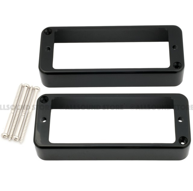

Sök på: "P90 Mini humbucker adapter" i Google. Du kommer att få fram massor med olika micksarger som är ämnade för ändamålet. De flesta som gör denna konvertering; brukar "goofa" den. Detta gäller faktiskt även många av de som kallar sig för proffs: Mick tilt problemet. P90 hålen är ju alltid frästa i den klassiska 90 gradiga vinkeln -mot ytan på kroppen. Ju mer tilt/lutning man har i strängbanan över locket/ytan = Ju mer problem ger detta med mickar som plockar upp signal på mer än en rad poler -eller rails. Med SC-mickar och P90 ger inga som helst problem. Men med alla andra typer av mickar hamnar halspolerna närmare strängarna; vilket medför att micken plockar upp fel typ av signal från strängarna.
För konvertera P90 till Mini humbucker rätt; innebär att man ÄVEN måste luta mini humbuckern rätt mot strängarna. Detta ställer helt andra krav adapter micksargerna. Ofta blir man tvungen att modifiera dessa.
https://www.guitarfetish.com/Mini-Humbucker-P90-Soapbar-Adapter-Ring-Kit-CREAM_p_1487.html
Det finns flera olika sätt att modifiera för för en passande sträng tilt. Det absolut enklaste är om det går att tilta/vinkla konverteringssargen till korrekt sträng tilt i mickhålet. Då är det bara att guida för de nya, vinklade monterings hålen med hjälp av mickramen. Är det för tight kan man försiktigt putsa lite fint (bara ta bort klarlack) på långväggarna i mickkaviteten för att luta det. (Nedantill i stallväggen -och upptill i hals väggen i mickkaviteten.) Tredje alternativet är det svåraste modifiera själva mickramen för lutning. Detta är dock en svårare process.
Jag använder ALDRIG pads -när jag monterar direkt monterar P90 -eller Mini humbuckers. Jag kör ALLTID med riktiga fjädrar.

Vinklas ska de. Det har jag lärt mig sedan tidigare. :) I mitt V monterade jag en vinklingsskruv i botten i varje Pickupkavitet som justerades så att de höll respektive mick i sätt läge. Jag hade först funderat på en lidande lösning här, men jag har varit mer inne på att vinkla skruvhålen istället, så att hela sargen tiltades, genom att med hjälp av lite avdammade mattekunskaper räkna ut hur långt jag behövde flytta bak hålen för att det ska funka med den givna vinkeln som man får mäta fram, om inte man kan hitta specen för vinkeln på en PRS med fast stall och 22 band.
Gitarrdelar har inget GMF har den här som är listad som slut i lager: https://www.gmf.se/plastdetaljer/pickup ... 1-st-svart
Axesrus har ramar. https://www.axesrus.co.uk/ARUMiniHBRing ... minhum.htm
Skulle du valt Guitarfetish-ramen framför andra alternativ? Eller var den bara ett exempel på ram? Jag beställer helst från Sverige eller EU för att slippa höga frakter och förtullning.

Skillnaden mellan Guitar Fetish och GMF/AxesRus; är att att GF-alternativet har längre, guidade hål för mick monteringen på var sida. Denna 'pinne' är enkel och kapa av -och exopxy limma tillbaka i vilken vinkel man önskar. Detta skulle ta hand om att få mickarna att luta som du vill + medföra att du inte behöver kapa fötterna på mickarnas bas platta. Själva sargen kan enkelt limmas fast i vilket höjdläge man än önskar i kaviteten. En limkontakt punkt lägre ner i mickkaviteternas inner väggar. Där blir det helt osynligt + ett område/yta där det är enkelt att återställa instrumentet -om man skulle vilja detta nån gång i framtiden. Hård drar man detta; behöver du egentligen bara försöka hitta ett bra guide material. Typ; en barn slicke pot i plast -med tillräckligt stort hål för att cleara en monteringsskruv för HB.
Detta det enklaste sättet att lösa detta OM PU-kaviteten i gitarren är för tight att tilta sargen till sträng till i. Om detta är fallet -är det bara att köpa en trisslott direkt: Då är det bara att limma fast kaviteten i rätt vinkel -helt utan modifiering och montera ala traditionell HB.
/ Jonken
OK. Då förstår jag skillnaden. Tyvärr verkar GuitarFetish bara säljas i USA och frakt + förtullningsavgiften blir mer än varuvärdet så jag hade gärna hittat något i Sverige eller EU, men om det inte går, så får jag beställa från USA. Mickarna tar ju ändå 40 dagar att få hit.
När jag letade runt hamnade jag på StewMac som hade det här bottenfästet: https://www.stewmac.com/parts-and-hardware/all-hardware-and-parts-by-instrument/electric-guitar-parts/electric-guitar-covers-and-plates/deluxe-mini-humbucker-mounting-bracket.html?gclid=EAIaIQobChMIxKuqn7Lc6gIVmdeyCh2VGAc6EAMYAiAAEgKD3vD_BwE
Om man vinklar botten fästet så verkar man få en stabil lösning som gör att man enkelt kan justera micken i höjdled. Ännu lite mer kostsamt än GutiarFetish-varianten, men man vill ju inte vara dumsnål.
Eller är det en sämre lösning att skruva mickpaketet i en metallskena istället för direkt i trät?
Det är faktiskt konstigt att de som säljer minihumbuckers inte har vettiga monteringslösningar för mickarna för de som inte har Firebird:ar...

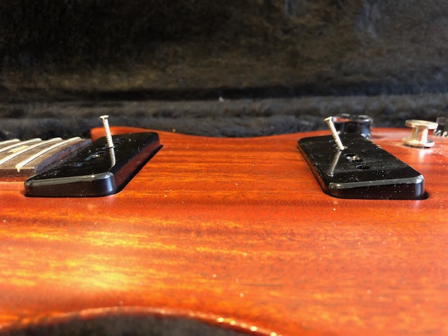

Metallplattan är lite halvtjock, så det finns lite justermån i dem och en del gitarrer har tydligen håligheter på sidorna precis som vanliga humbuckerurfräsningar, men jag tror inte att min har de det i min och då blir det precis som du säger, så jag skippar nog metallbitarna och kör rakt i trät.
Jag ska plocka isär PRSen och labba med P90-mickkåporna som dummies, för att se hur det ser ut med vinklingen. Om det är tajt så får ramarna sitta rakt och mickarna vinklas i ramarna och om det finns nog med plats att vinkla ramarna så vinklar jag dem.
Groparna är danska djupa, djupare är groparna i t ex en LP R6. Så det borde finnas rum för metallstagen och om man vill ha dem.
Egentligen vill jag bara ha en smidig vinkelkorrekt montering där jag enkelt kan justera mickhöjden. Men jag vet mer när jag plockat i sär gitarren.
Jag återkommer...

Då har jag plockat ur P90-mickarna och det ser ju ut som att det finns gott om plats för mickvinkling, så då kan jag välja att antingen vinkla micken i sargen eller vinkla hela paketet med sarg och mick och dra det direkt i trät.
Det där går ju fin-fint och vinkla! Det bör med andra ord direkt att montera dina nya "mini me" -mickar. Det enda i pryl väg som är kvar; är att att bubbel kolla längden på monteringsskruvarna. Man vill ju inte skruva igenom gitarrens baksida -när man skall justera ner hals micken....

Otroligt. Det gick inte att hitta vettiga P90-stora minihumbucker-ramar i svart i Europa. Allt var slut överallt, så jag fick till slut ge upp och beställa från USA. Men nu har de kommit.
Det har inte mickarna, som tydligen ska skickas från tillverkaren i USA i slutet av den här veckan till handlaren i Tyskland. Man får inte ha bråttom... :)
Nu ska jag bara lista ut hur jag smidigast pallrar upp dem i pickupgropen så att jag får rätt vinkel mot strängarna. Då har jag lite att pyssla med väntan på i väntan på mick-leveransen...
