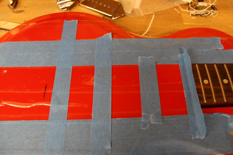

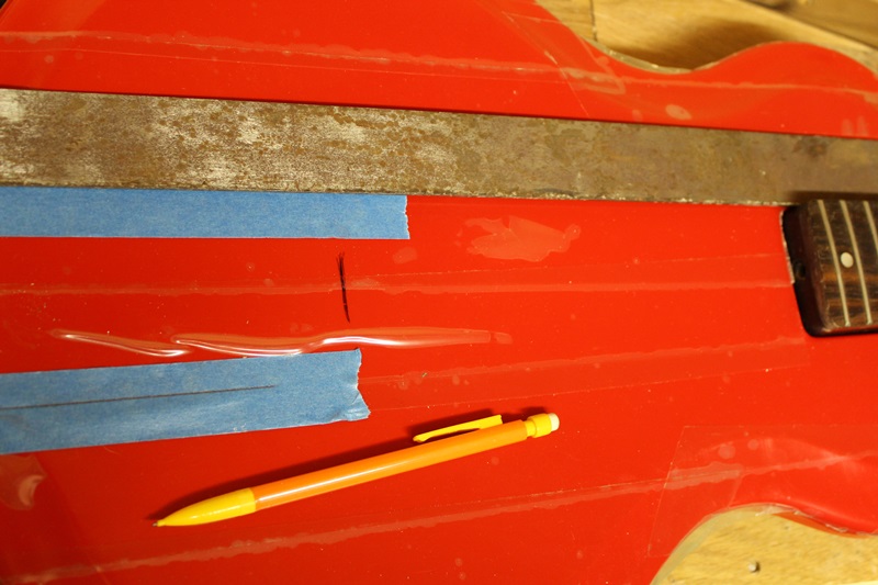

så var det dags att ta några tag med mitt resoglass-projekt igen då

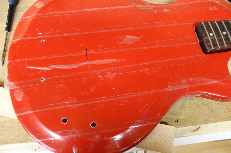

Mycket mätande blir det ju för att få allt på rätt ställe. Maskeringstejp riktilinjal och skjutmått klarar den biffen galant

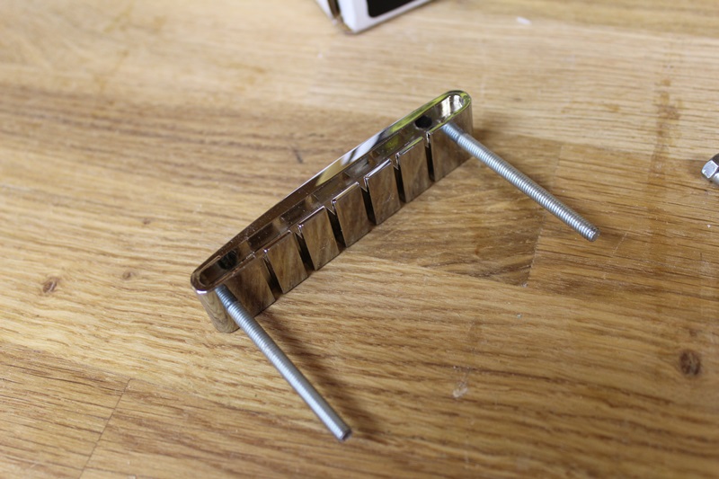

Funderade en hel del på hur jag skulle få till strängfästet och tycker nog att jag kom på ett snyggt sätt. Jag tog helt enkelt själva stränghållaren från en vanlig trapeze-tailpiece, borrade hål i detsamma, gängade och drog i en M4 gängstav i resp hål

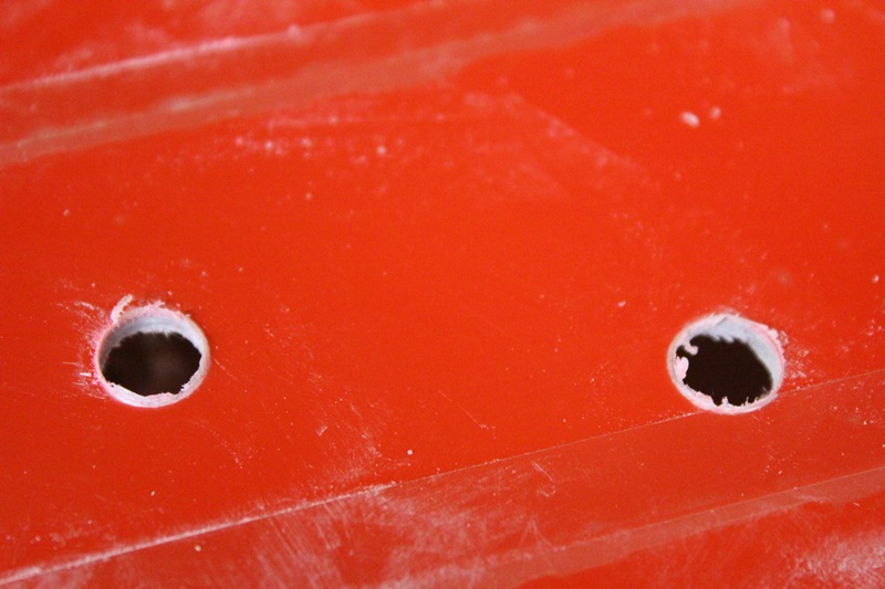

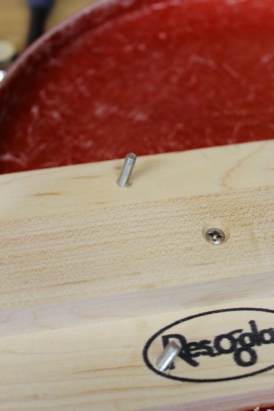

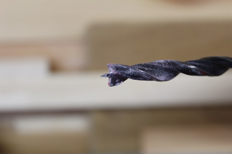

Hålen borrades snett inåt eftersom jag ville få lite lutning på stränghållaren (för att få en mer harmonisk strängbana. Här ser man möjligen vinkeln (sedd från gitarrens insida
Ngn frågade om glasfibern var sprickänslig, men det verkar inte vara ngt problem. Jag var lite försiktig i början men det visar sig att det går utmärkt att både borra fräsa och Dremmla i materialet, som är rätt mjukt. Borrade tex hålen med sån här borr

Blir fina hål, med skägg och allt. Det senare får vara kvar, denna gitarr ska bli vintage korrekt ;)

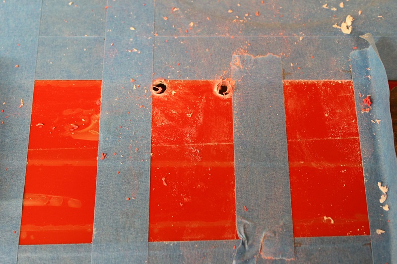

Jag skippade Teleplattan och kör en Danelectrovariant istället; ton och volym på samma axel. Jacket vill jag inte ha på framsidan, det blir för plottrigt, så den får sitta på baksidan istället (sargen medger inga jackmontage på ngt snyggt vis)

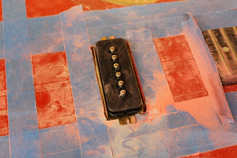

Fortsätter så att mäta in mickarnas placering, som jag drar åt halsen till eftersom jag inte är mycket för stallmicksljud och ändå alltid har omkopplaren i gubbläget
SAAAATAN!!!! jag borrade i fel rektangel! Det var ju de två yttre som skulle bli hål... Nåväl det får väl bli tre mickar då. Eller förresten, det blir två fast ännu mer halsläge 8)
Det dammar på ordentligt när man dremmlar i röd glasfiber...

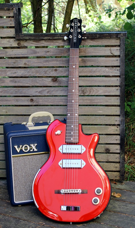

Nu är den klar för den här gången, möjligen bygger jag till den med en stallmick längre fram
Liite återstår fortfarande men det fixar jag på sikt: några snygga art decoinspirerade p-skydd och en dito head-logo

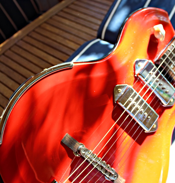

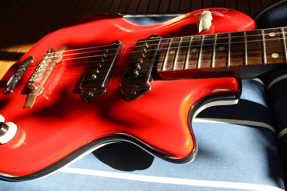

Nu har jag i alla fall provspelat den. P90orna (wilkinson) låter bra i den här kroppen. Precis så plonkigt som jag ville, iofs mindre plonk i genom VOXen än igenom Marshallcombo (transistor) där den låter mer poppigt
Mickarna är kopplade via en tvålägesswitch, halsmick eller bägge parallellt. Stckade ton/volymkontroller för resp mick. Stränghöjden är ganska låg och skrammelsfri med de 10-48 D´Addario XL som sitter på nu
Jag är skitnöjd!!
