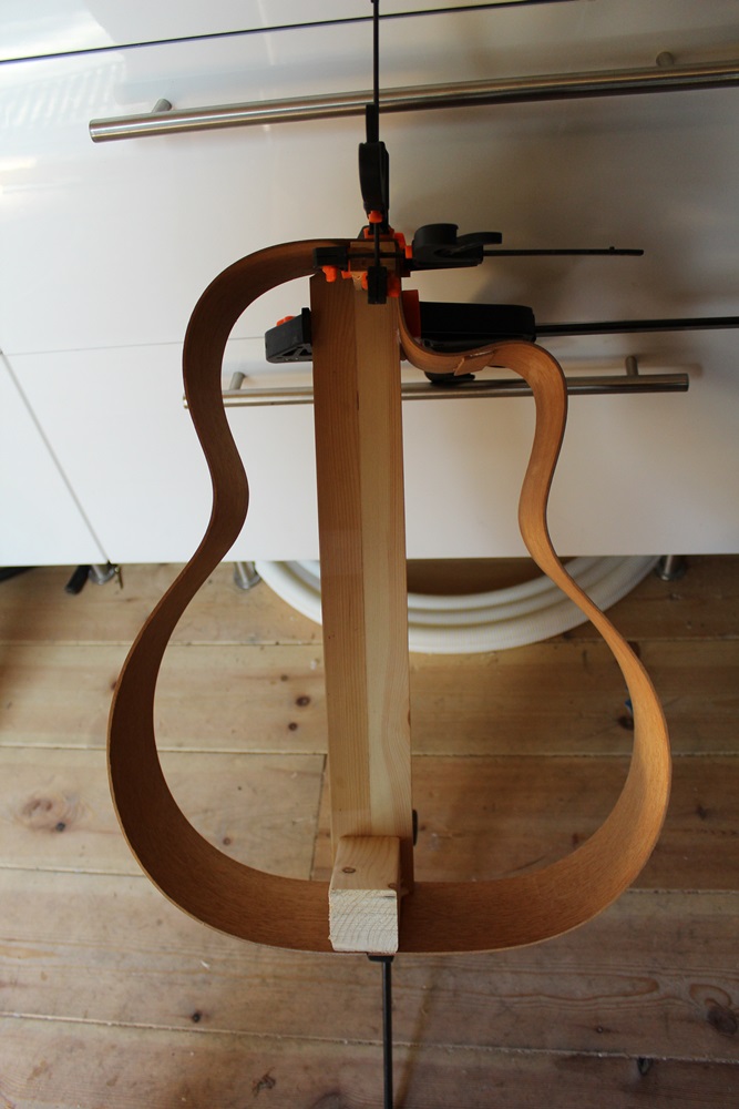

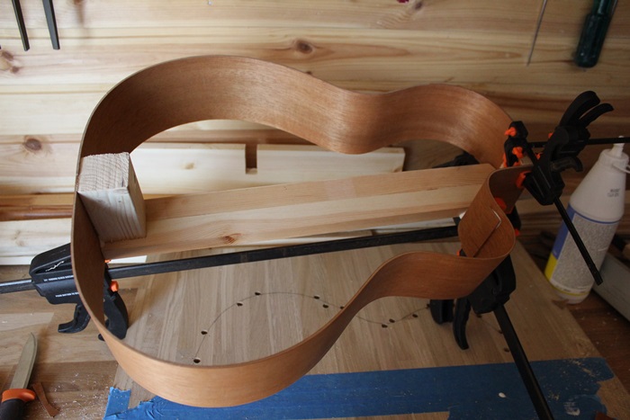

Blueshawksargen hamnade på min gitarrbyggekyrkogård tills vidare . Har slut på faner och behöver ett par lager till för att det ska bli stabilt nog
Under tiden gjorde jag helt om och hittade några färdiga sargar i samma kyrkogård. Kommer ni ihåg dessa? viewtopic.php?f=1&t=11125&hilit=sargar
Nåväl, dom där är ju till för stora gitarrer typ dreadnaught och såna gillar inte jag, så jag krymte mina lite. Sågade av den i cutawayen, tryckte ihop kroppen lite och gjorde den smalare. Blev lite större än en LP i kroppen (men 70-95mm tjock 8)
Nu sitter den i spänn för fjärde gången på två dygn. Nästa steg är att ge den en klack som jag kan limma halsen i. Blir nog flytande miniHB i denna tror jag
Nya sargar men fortfarande lågbudget alltså ;)
