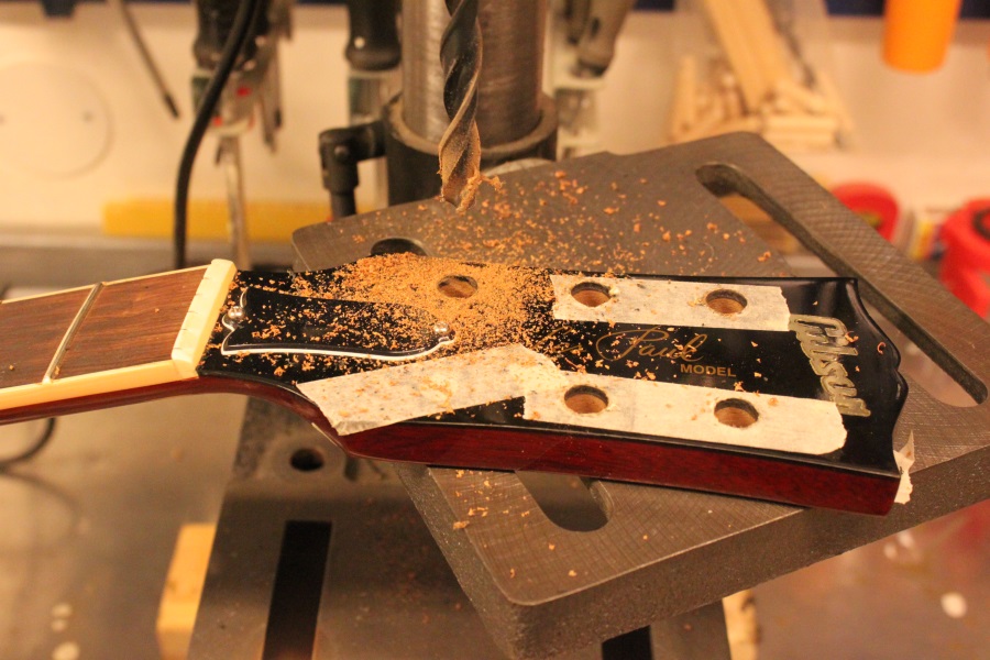

Bytte stämmskruvar på min Les Paul häromdagen, den blev "Groverized". Mkt nöjd.

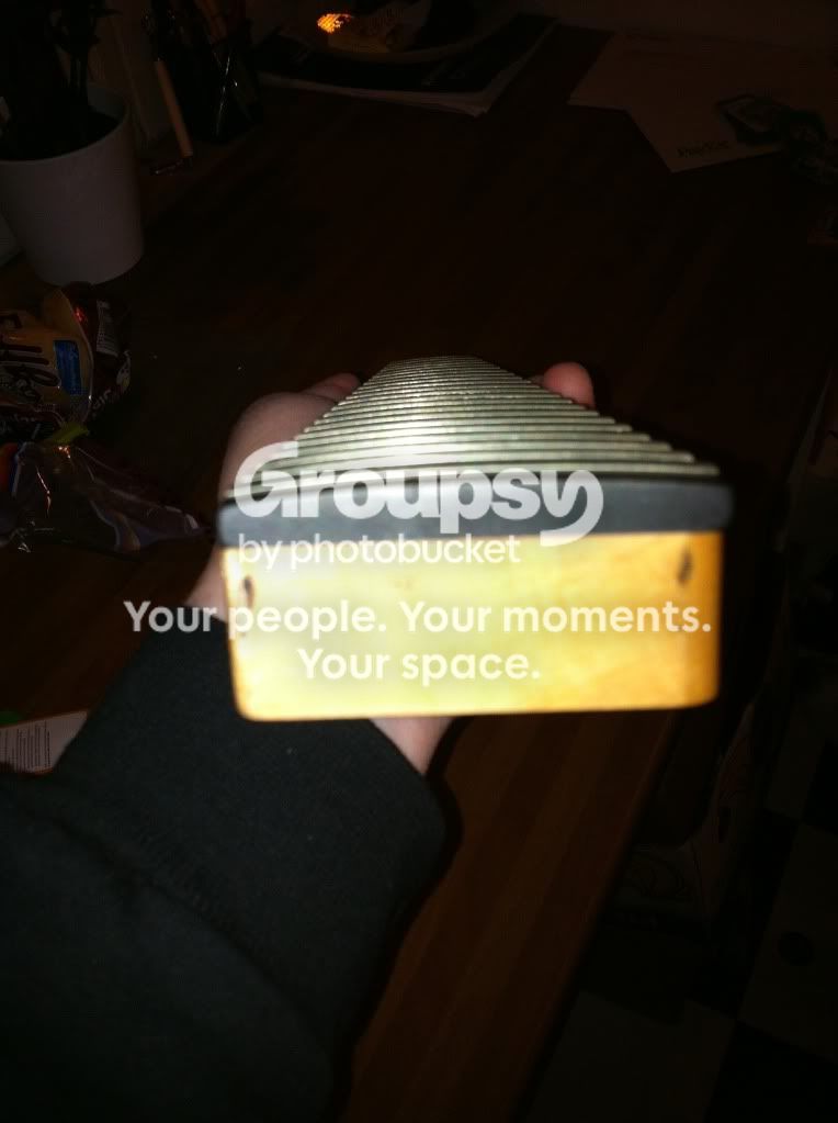

Var ju några veckor sen det här jobbet gjordes men men... Köpte ett billigt Kramer V för att jag ville testa om floyd var nåt för mig. Efter några månaders ägande så plockades gitarren isär för en allmän översyn samt ett mickbyte och då upptäckte jag att halsen slagit sig som en korkskruv.
Blev till att sätta halsklacken i ett skruvstycke, dra fast några plankbitar igenom stämskruvshålen och vrida halsen åt rätt håll för att sedan fixera den längsta plankbiten i golvet med lite skruvar. Och sedan brassa på lite med varmluftspistolen mest för att det är kul.
Efter ett dygn så tog jag loss alltihop och hade en rak och fin hals.
Halsen är fortfarande rak efter några veckors spelande så vi får väl se om jag får göra om proceduren och hur länge det dröjer tills dess.

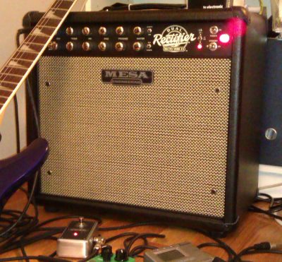

Har tyvärr inga bilder på det (och det är inget att se ändå), men fixade till min gamla RG7420 ikväll.
Inkopplat har den låtit instängt och grötigt sen jag bytte mickar på den. Så jag rev ut all elektronik och insåg då att jag kört en passiv humbucker genom en 25k pot :roll: 8)
Vad ska man säga... var helt säker på att jag bytt den mot en 500k, men icke...
Nåja, nu sitter där en 500k i alla fall. Hara bara testat genom simulering/hörlurar och märker redan en enorm skillnad. Ser fram emot imorgon då jag kan testköra ordentligt på min Rectoverb...
edit: tar med en vacker bild på stärkaren istället

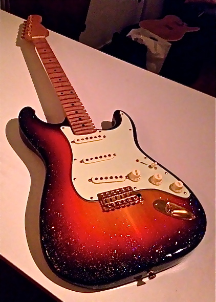

Jodå, idag har det hårdmepprats!
Började med att göra en ny set up på den här för att få den mindre fisig: Nickel 0.11-0.48, rejäl stränghöjd, fortfarande flytande svajs.
Mission accomplished: Sparkar rumpa! Dessutom inte så vresig som man kunde förvänta sig men "You got to play it like you mean it"

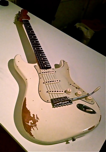

Uppspelt av framgången tog jag sedan itu med denna som jag för några veckor sedan orkat polera upp kroppen på efter att ha målat och (såklart) flejkat lite i somras. Hade en 1-piece flame maple-hals (flejmsen syns tyvärr dåligt, typ inte alls på fotot) liggande som jag schysstade till och polerade banden på, mintgrön pleka fick det bli och ett set Sheptone AB-Custom.
Nu till det tråkiga: När sista skruven dragits åt upptäckte jag att jag inte hade ett enda set strängar kvar :evil:
Så himskans förtretligt att inte kunna testa genast när man skruvat sig svettig i flera timmar!
